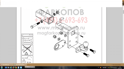

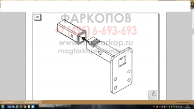

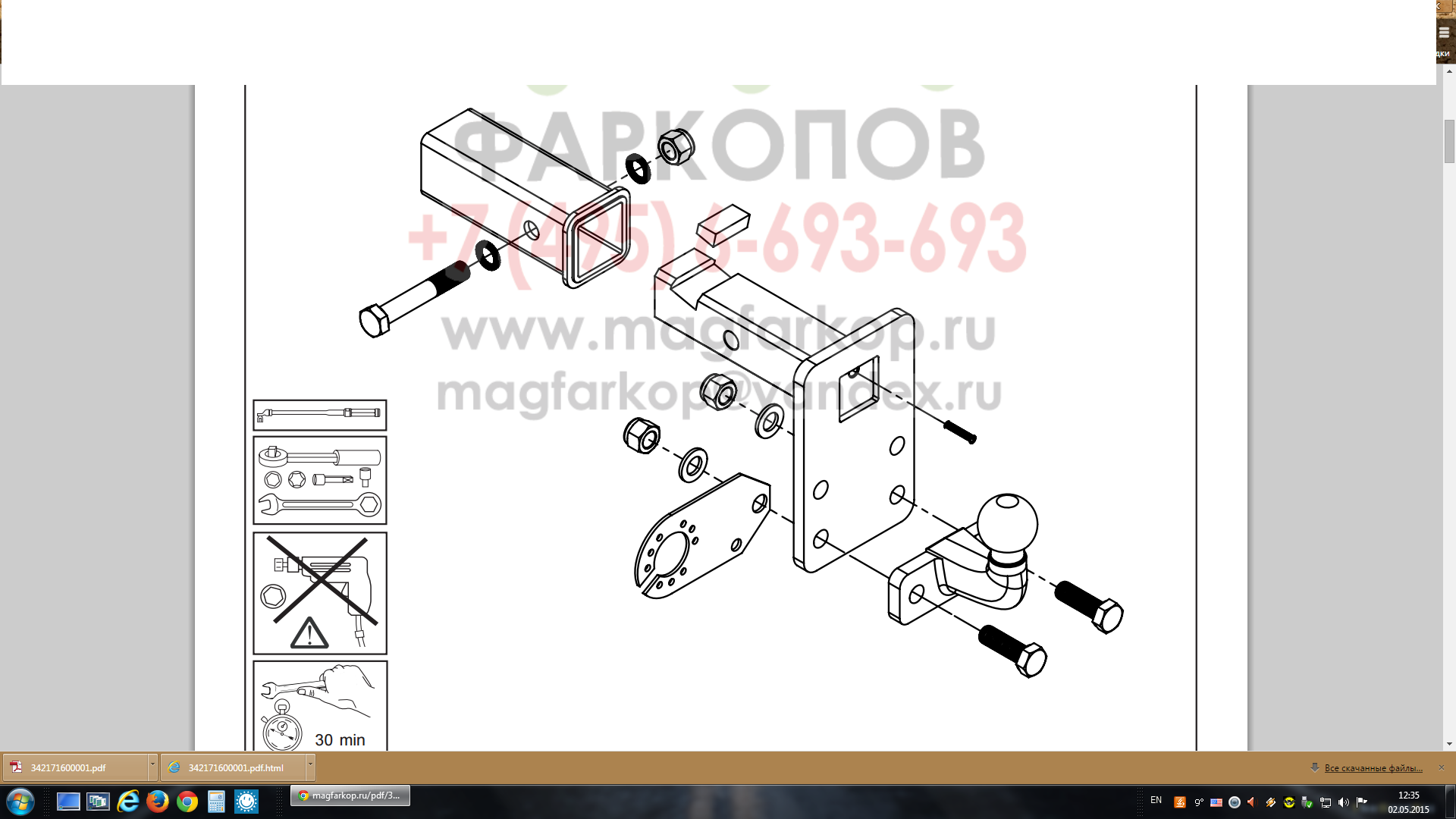

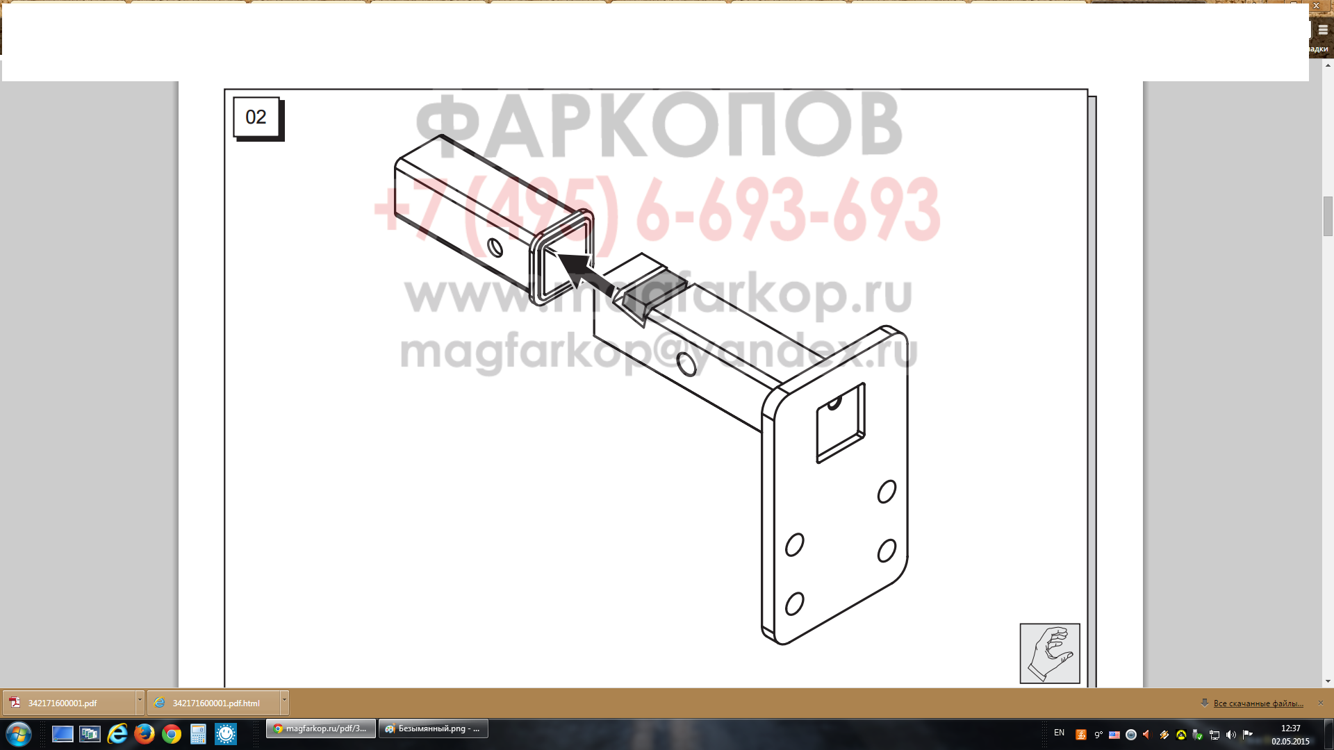

Сегодня первый раз проехался с прицепом. Грохот стоит такой...
Прохожих стыдно.
Причина сему безобразию - вставка с шаром в квадрат от "Балтекса". Не долго думая её сваяли из профильной трубы 50Х50, так она в приёмном квадрате болтается как... Я понимал, что она там плотненько сидеть не будет, но что будет так громко стучать... Не ожидал!
Ни на одном тягаче такого не было, хотя везде стояли квадраты, правда без такого сильного люфта. Думаю этот эффект от нашей интегрированной рамы, очень хороший резонатор. Ну да ладно, будем бороться!
Поищу вставку, близкую к оригинальному размеру. Тем более нужно шар пониже опустить.
Парни! Если у кого имеется фирменная вставка - померьте квадрат, ну и производителя, по возможности, укажите.

Это правда. Вставки стучат... Я намотал армированного скотча на вставки, тем самым приглушив звук и заодно заполнив им зазор между вставкой и квадратом. Завтра измерю вставку велофаркопа Туле.Garin. писал(а):Сегодня первый раз проехался с прицепом. Грохот стоит такой...Прохожих стыдно.
Причина сему безобразию - вставка с шаром в квадрат от "Балтекса". Не долго думая её сваяли из профильной трубы 50Х50, так она в приёмном квадрате болтается как... Я понимал, что она там плотненько сидеть не будет, но что будет так громко стучать... Не ожидал!Ни на одном тягаче такого не было, хотя везде стояли квадраты, правда без такого сильного люфта. Думаю этот эффект от нашей интегрированной рамы, очень хороший резонатор. Ну да ладно, будем бороться!

Была как-то необходимость убрать зазор м/у обоймой (квадратная труба) и вставкой (квадратный монолит ) на грузоподъемной платформе.
Заказывали вставку из жесткого пластика (вроде, фторопластовую). Обычный токарь делал, на квадрат напрессовал с натягом и все. Наружний размер вставки соответствует внутреннему в обойме. Толщина стенок миллиметра по три.
Все отлично работает, а нагрузки там: до трех тонн на платформу.

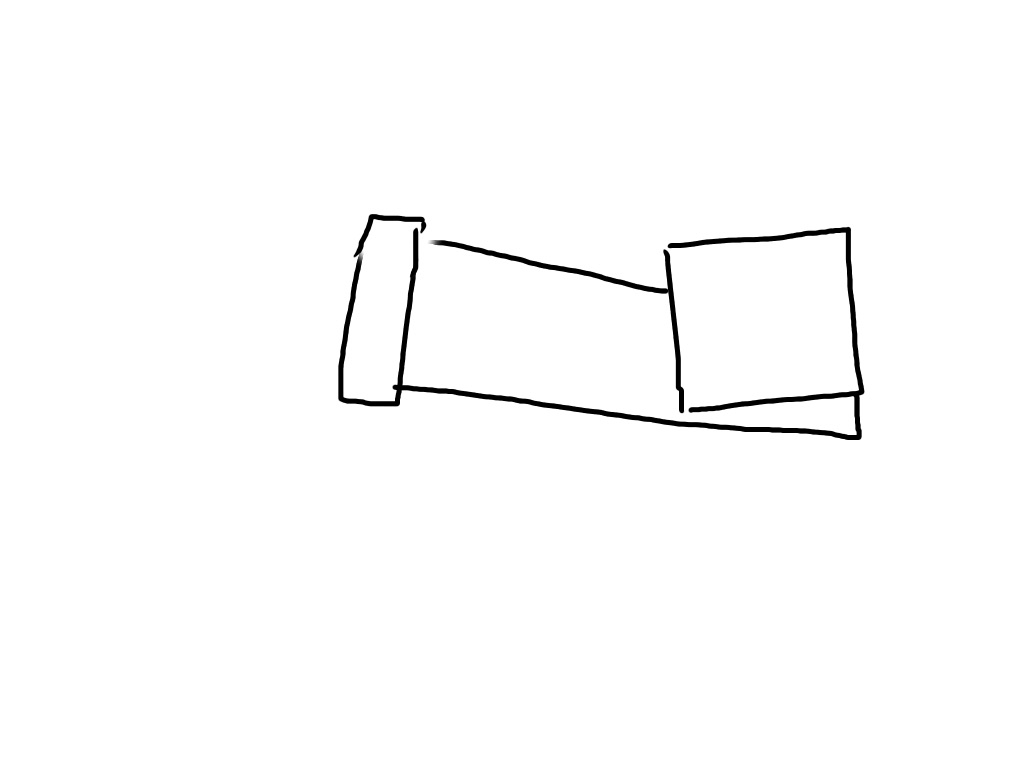

Такие мысли приходили... Сложно реализовать - толщина стенок больно мала. В принципе решений устранения стука много, антистук придуман давно. Меня просто очень поразило,как он(стук) проявился именно на П4. На других машинах (рамных) он тоже был, но где-то там... Далеко... И на него не обращал внимание, а здесь, как будто, прицеп к пустой бочке привязан - расстроило!vector-n писал(а):Доброго!
По анти стуку: наткнулся на просторах инета на такое решение, хотелось бы реализовать, но мало информации... Может кто пользуется такой вставкой или видел(в руках держал) - поделитесь информацией.
