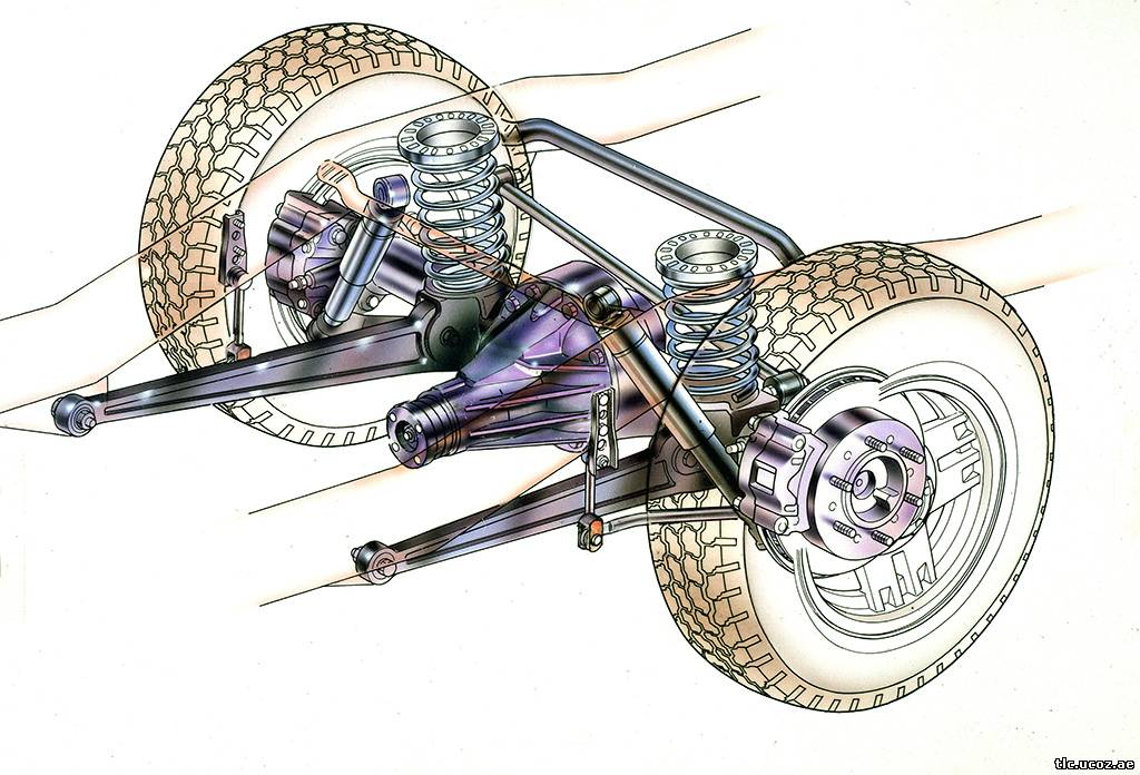

Погуглил по быстрому...
В чем тут эталон?
Аммо домиком и СПУ ниже клюшек. Нижние концы аммо ближе к колесу, т.е. теоретически в колее.

Да же на новом JK/JL штатно аммы спущены ниже моста. И ничего... едет как-то.

Re: Подготовка П1 и П2.
Сообщение МШУ »
lesnik5000 писал(а): В чем тут эталон?
Да едет,сцуко! ::-D:
Амы "домиком"для не сворачивания моста при акселерации ( у мну на шевике таж фигня).
Размещение в стоковом а\м= это всегда компромисс...
Вероятно никто не хочет иметь торчащие концы амов поверх капота через прорези или внутри багажного отсека, вот и суют ниже чулка :)
ЗЫ есть нюанс- "подвес" типа лучше,чем "упор" .

lesnik5000
Сообщение lesnik5000 »
drcham писал(а):Да же на новом JK/JL штатно аммы спущены ниже моста. И ничего... едет как-то.
Там не клюшки, там многопалок. Интересуют клюшки в разных проявлениях для сравнения.
Владимир,ты был быстрее :)
Ща у Корбия моск рванётот оффа))))))
А как может сворачивать мост на клюшках?
Вверх тоже нельзя также по причине того, что аммо в сложенном состоянии вниз тоже должен куда-то помещаться. Если только это не аммо перевернутого типа, у того всё вверх будет помещаться.
подвес и упор это про что?
Сообщение МШУ »
Дык,Саня,не ищи в стоковых авто идеальных решений.
Их ,априори,не может быть.
Есть длина распущенного ама...Ну как его прикрутить,если увеличить длину?....
Кузов задрать или дырко делать?
И про " подвес" я не зря написал.Кинематика,ёпт :)
Сообщение МШУ »
lesnik5000 писал(а): А как может сворачивать мост на клюшках?
А как мост на клюшках крестится-то же сворачивание.
За счет пластичности сайлентов.Вот и уносит мост ,при акселерации ,относительно продольной оси а\м. Раком поставленные амы ,в теории,гасят эти колебания.
Подвес- амы снизу чулка,упор-сверху. По сопромату и тмм- подвес- лучше.
Тупо - нет (минимум)плечей на изгиб.
Сообщение МШУ »
Ессно,можно обмануть .....поставив 2 шт сток ама под 45 гр.
И завершающий виток тогда... ::-D:
Эталон 70ки ты в целом про тачку говорил?
Я то спрашивал про заднеклюшечную подвеску в основном, для сравнения.
Сообщение МШУ »
МШУ писал(а): Амы "домиком"для не сворачивания моста при акселерации
Мега пардон. :oops:
Рассмотрел фотку-ессно - амы под углом для увеличения хода.
Изометрия меня подвела,увидел,типа,что один ам смотрит вперед,другой- назад.
Вот подобная реализация -от сворачивания моста.
Сообщение МШУ »
lesnik5000 писал(а):И завершающий виток тогда... ::-D:
Ну да,конечно в целом.
Посмотри гелендваген.Всё таки Puch изначально австрийский уазиг :)
