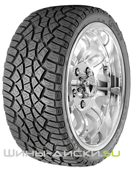

Есть у кого опыт использования таких колёс Cooper Zeon LTZ

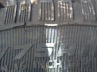

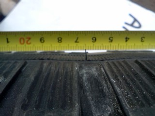

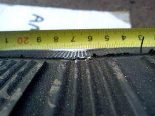

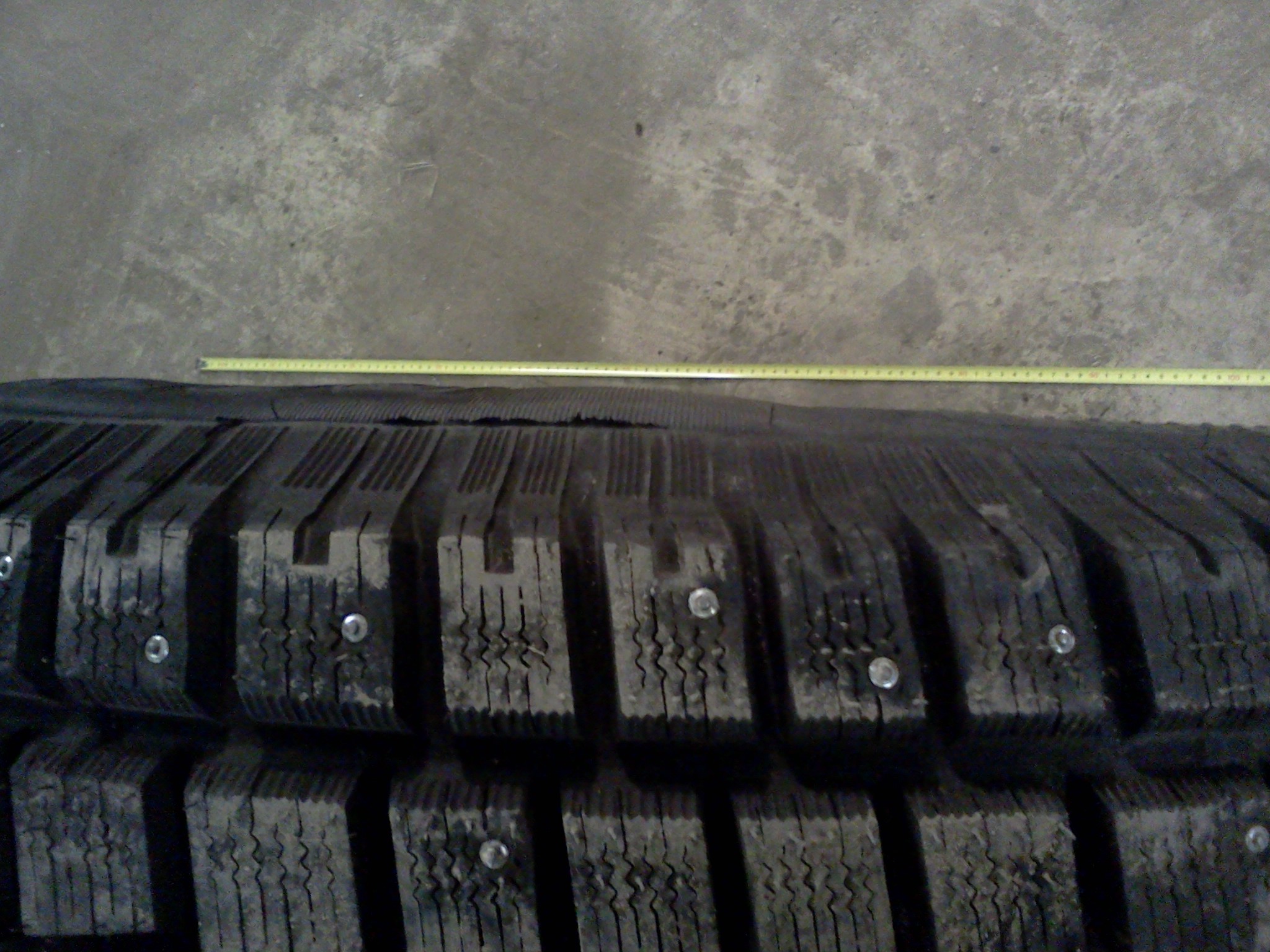

Перехвалил я Купера. Пришли из Питера колеса, у одного обе боковины в виде картошки,- все в перетяжках и выпучинах. Отправил это колесо на cooper.ru для обмена.Санчес75 писал(а):Я так понимаю на зиму взяли резину, если шипованную просьба отписаться как она себя ведет зимой.
Но беспокоит, что боковины покривились не сразу после накачки колеса, а через день, или два, пока колеса лежали и ждали монтажа на машину. Очень странно, никто на них не ездил. Я думаю, а что же будет, если на них поездить? Не покривятся ли остальные 3шт?

Они скорее всего неправильно хранились или перевозились. Сразу не заметно, потом вылазит. Я брал в свое время колеса через форум, у одного известного тут продавца. Тоже Купер, тоже пришли кривыми. Только вернуть не смог, но это отдельная история, потом продал их. А вообще в последнее время что-то много нареканий на их продукцию стало. Может виноват перевод производства в Китай?
З.Ы. Что-то не везет тебе в последнее время, особенно на питерских поставщиков...

Думаю скорее неправильно изготавливались. Убить нормальное колесо перевозкой,- это как стараться нужно!?SKS писал(а):Они скорее всего неправильно хранились или перевозились.
Когда ездят на нем, знакопеременные нагрузки циклически нагружают корд, он может по одной нитке надрываться и дефект будет расти. Но у меня просто полежало! Вот это мне малопонятно.SKS писал(а):Сразу не заметно, потом вылазит.
SKS писал(а):Я брал в свое время колеса через форум, у одного известного тут продавца. Тоже Купер, тоже пришли кривыми.
ВСЕ?
Я три года назад брал на Гранд Витару такой же Купер у Vamp, если правильно помню, до сих пор нормально ходят.
Подскажи, кому нужны кривые колеса? Может и мне такой человек вскоре понадобится?SKS писал(а):Только вернуть не смог, но это отдельная история, потом продал их.
Я, зная Китайскую тему, сразу оговаривал с cooper.ru этот вопрос. На моих написано:"Made in USA". Но какая щас на Абаму надежа, от него только диверсий теперь ждать можно.SKS писал(а):А вообще в последнее время что-то много нареканий на их продукцию стало. Может виноват перевод производства в Китай?

Если три из четырех за 1тыс.км. покривились,- это 100% заводской брак. Чую мне все менять надо было, зря я одно отправил.SKS писал(а):Проехал около 1000 км, стало бить в руль и противная вибрация по кузову на определенных скоростях. Поехал на другой шиномонтаж. Они их сняли, стали крутить по разному и переусаживать и тут-то вылезло что три из 4-х кривые
Если это заводской брак, то не имеет значения,- находилось колесо в эксплуатации, или нет. Прожевать, проехав на спущенном, можно одно колесо, но не три же! Если продавец этому не верит, тут независимая экспертиза нужна.SKS писал(а):Писал Vamp'у, он в обмене отказал, типа уже поезженные.

На заводах бракованные шины маркируются красной полосой. Смыть невозможно. Но на рынках такие шины всплывают, причем они дешевле. Определить их можно по следу от фрезы (грубо говоря - "фрезеруют" эту полосу). Лично мне не попадались такие, но подобные моменты уже обсуждались на форумах. На Ваших шинах нет таких следов?AlGo писал(а):Если три из четырех за 1тыс.км. покривились,- это 100% заводской брак. Чую мне все менять надо было, зря я одно отправил.SKS писал(а):Проехал около 1000 км, стало бить в руль и противная вибрация по кузову на определенных скоростях. Поехал на другой шиномонтаж. Они их сняли, стали крутить по разному и переусаживать и тут-то вылезло что три из 4-х кривые

У меня фрезеровки нет, но страшилки от SKS подтолкнули меня показать шины специалисту. Он нашел на каждой по несколько перетяжек, причем глубиной иногда до 2мм. Перетяжка считается косметическим дефектом, не влияющим на эксплуатационные характеристики шины, если не приводит к повышенным осевым биениям боковины. Для шин R16 предельное биение по ГОСТ 4754-97 2мм. Следовательно перетяжка глубиной 2мм скорее всего даст биение больше нормы, т.к. меряется максимальная разница в размерах при полном обороте колеса.Борис Борисыч писал(а):Смыть невозможно. Но на рынках такие шины всплывают, причем они дешевле. Определить их можно по следу от фрезы (грубо говоря - "фрезеруют" эту полосу). Лично мне не попадались такие, но подобные моменты уже обсуждались на форумах. На Ваших шинах нет таких следов?
Кроме того специалист объяснил, что это только для шин отечественного производства перетяжка обычное явление,- на импортных шинах они встречаются редко. А тут по нескольку штук на колесе. Наличие такого количества перетяжек, свидетельствует о низком качестве изготовления шин.
Созвонился с cooper.ru, сказали присылать для обмена. Отослал все.
