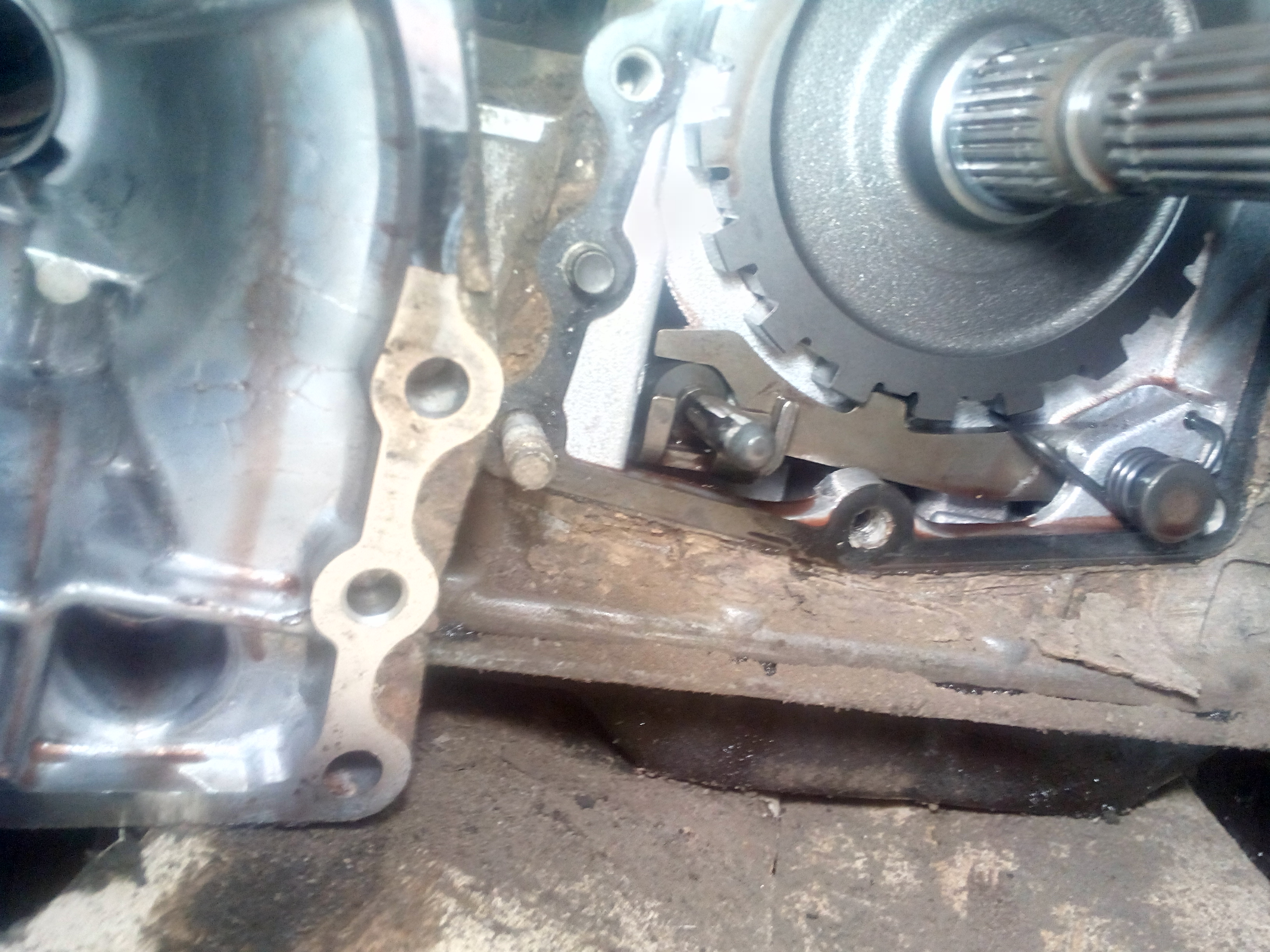

На паркинге там специальная шестерня и блокиратор, который физически блокирует выходной вал.
Кроме этого есть тормозная лента, которая сжимает корпус пакета.
