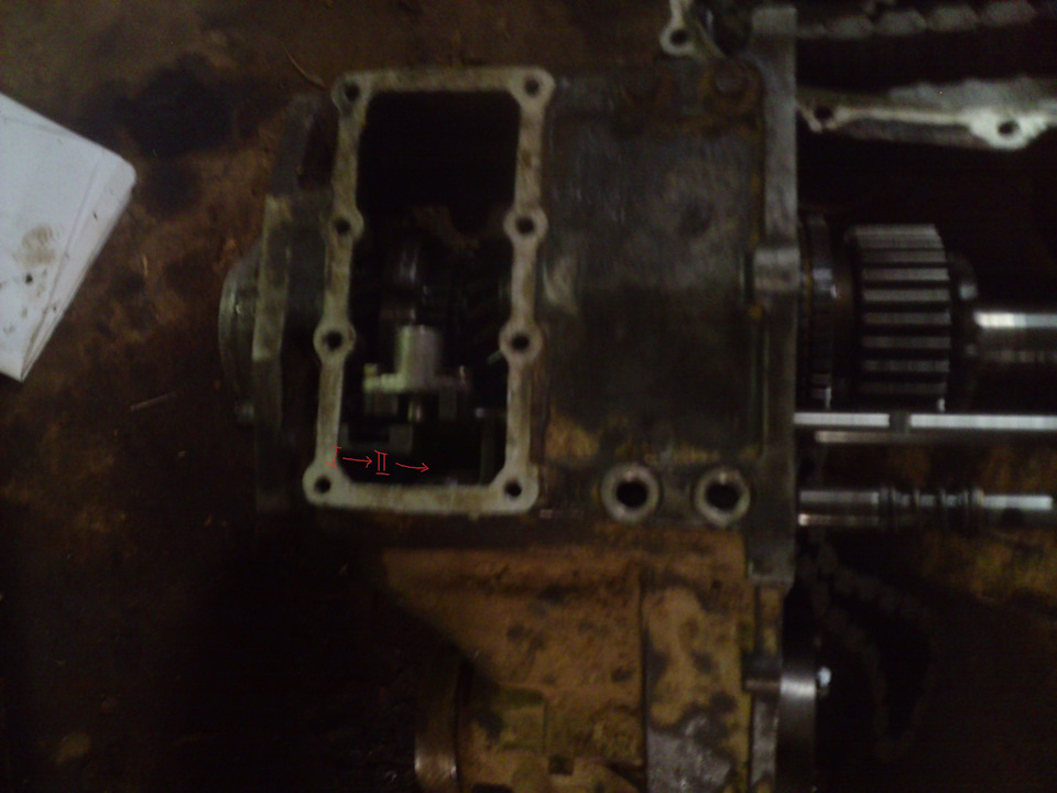

Всем привет!! Щас меняю цепь раздатки! на снятой раздатке не могу разобраться в механизме переключения! Включил задний, кручу задний кардан, педний кардан не крутится! Включил 4Н без блокировки, кручу задний кардан, передний тоже курутится, товарищ держит (блокирут) передний, а они оба крутятса как будто блокировка межосевая включена!А в положение блокировки вообще включить не могу! Или что то не понимаю?
На фото: не могу воткнуть только 1 и 2 положение, дальше не идет!
