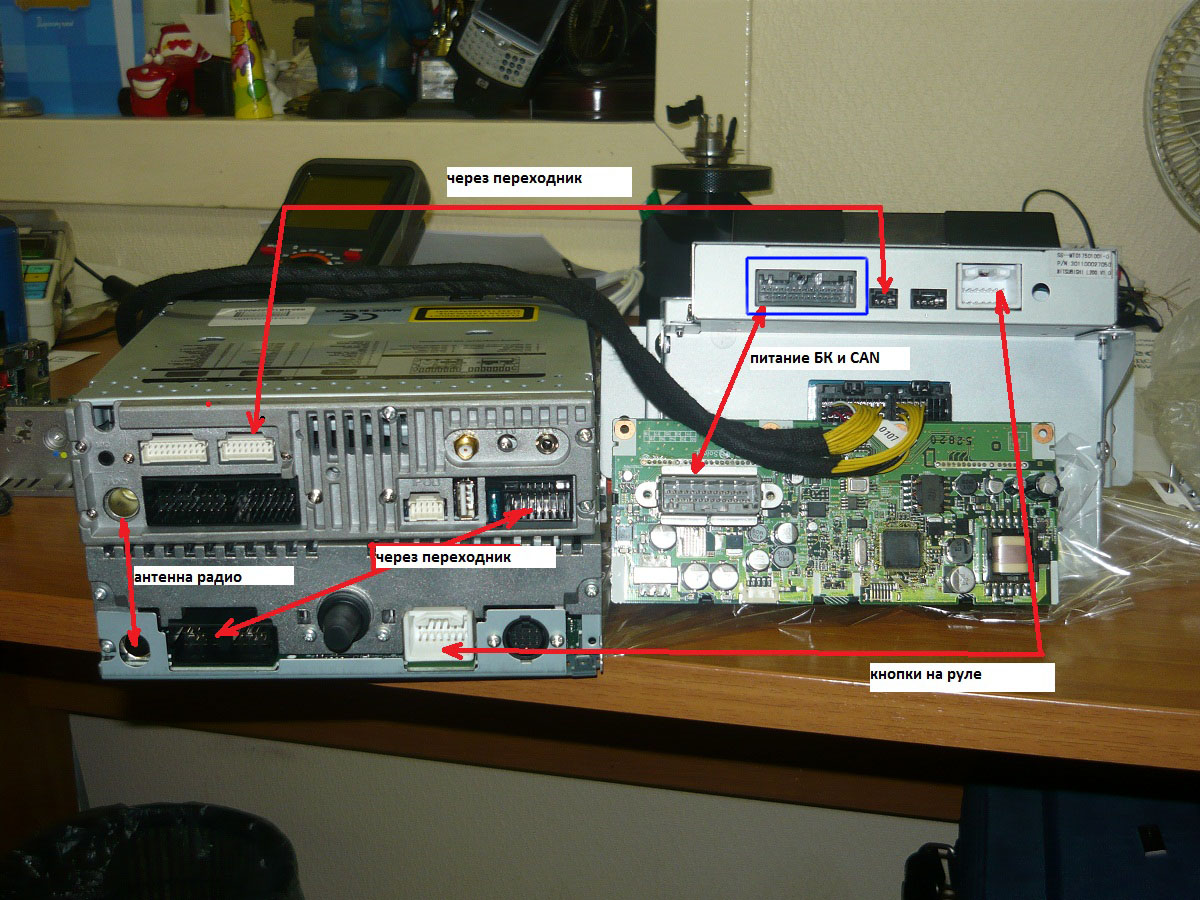

gim писал(а):Во это самое интересное! А у Вас есть схема БК от музыки или на "ощупь"?
Если есть возможность, поделитесь схемой подключения.
Зачем на ощупь.
Вот. Не подключаем подсветку, датчик температуры.
Подсветки достаточно от головы, температуру возьмёт с климата по кану

Ну здесь все понятно, меня больше интересует ответная часть т.е., БК который вешается на
монитор, у меня ваще ничего по ней нет...
В смысле схем..

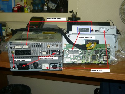

Для подключения БК Redpowerа, так как у меня БК с синим экраном, придется переделывать раскладку разъема для его подключения.
Соответственно вопрос, кто-нибудь может дать рекомендации где можно взять папу для данного разъема (на картинке (спасибо atservise) обведено синей рамочкой)?

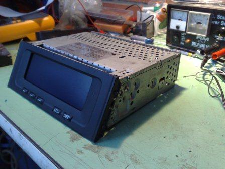

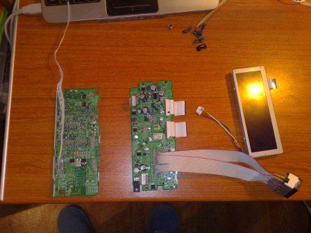

Разобрал синий БК. Ощущение такое, что он может гораздо больше, чем мы с него имеем. Уж больно много там всего понапаяно. Может он по ночам еще ракетные шахты отслеживает и японцам сигналы подает?:-)))

Valion писал(а):Для подключения БК Redpowerа, так как у меня БК с синим экраном, придется переделывать раскладку разъема для его подключения.
Я сделал очень просто - нашёл НМПС на разборе (поверьте, они есть - кстати можно и L200) и попросил продать жгут проводов. За 1000 нарезал себе все разъёмы что были нужны. В частности из купленного разъёма и снятого со старой магнитолы сделал удлинитель чтобы подключить БК и кнопки рули не вспарывая и не удлиняя штатную проводку. Это кстати к слову о "заточенности" под новый Спорт - уже писал, что один разъём не дотягивается (тот что на фото справа от обведённого синей рамочкой).
Ну, для честности - разъёмы-то все подходят. Значит - заточен. Удлиннять не пришлось, а вот удалить штатную "трубочку" на жгуте - ну да, разрезал вдоль.

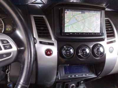

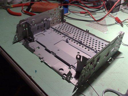

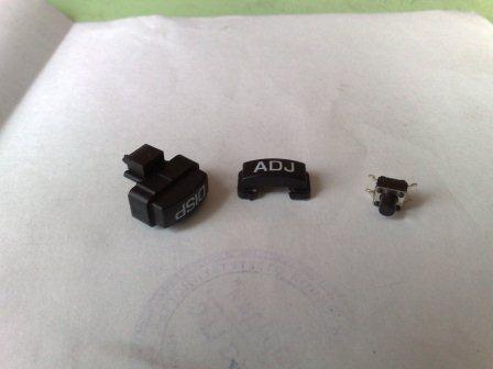

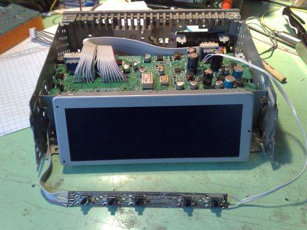

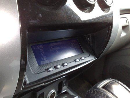

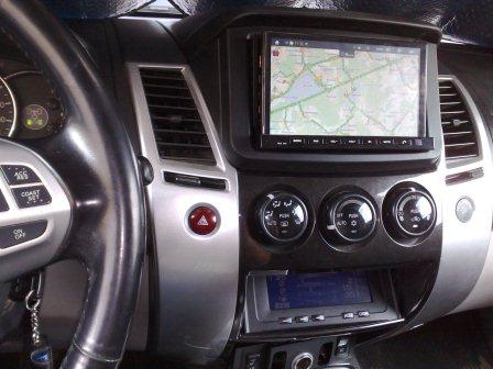

Привет всем! Наконец-то разобрался с компиком. Вот картинки, если кому интересно. В качестве корпуса использован старый 1-диновый, от какой-то балалайки, и частично, рамка на которой держались платы БК в штатном варианте. Скошенная панель позволила сохранить штатное расположение кнопок и хорошо видеть весь дисплей с водительского места не нагибаясь. Все функции БК сохранены, кроме режимов магнитолы. Добавлена подсветка кнопок БК.

Молодец! Зачетно сделал! А безголового придурошного япошку, который торпеду проектировал в Л200 и Спорте, надо за яйца подвесить!

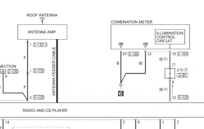

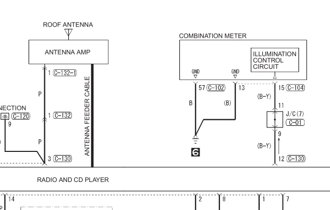

Поменял магнитолу на Пионер, радио стало хужЕе принимать. Возникло подозрение что неправильно подсоеденил и действительно увидел на схеме розовый провод (Pink) который у меня болтается в воздухе. Подскажите, что на него подавать, я так понимаю это питание усилителя антенного? Подавать на него плюс с ключа зажигания? У Пионера есть выход управляющий на включение внешних усилков, но он слаботочный...
И вообще, антена действительно активная?
