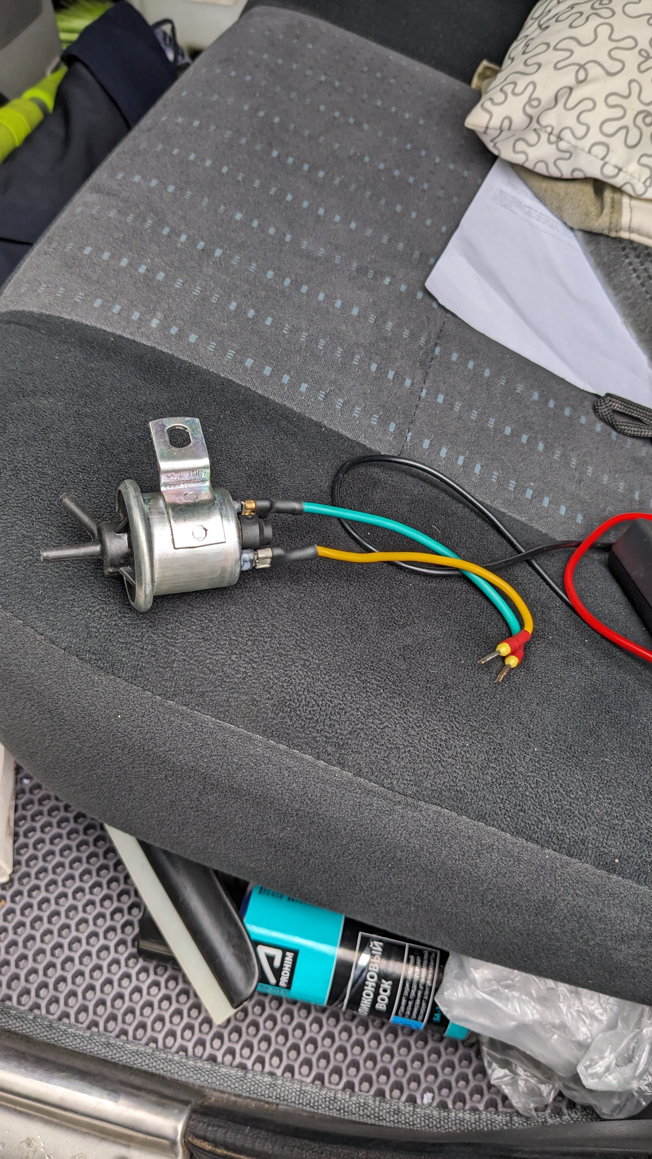

На днях на холостых опять вылезла 52 ошибка, удалил - пропала.
На управление геометрией у меня сейчас стоит родной клапан от дросселя, на дросселе - китайский для дросселя.
Сегодня решил покопаться в той стороне.
Подкинул ещё раз вазовский клапан хх на турбину.
Раза с 3 он заработал без чека - машина поехала как будто даже бодрее... но км 10 всего. Потом пропал буст и вылезла опять 52 ошибка. Вернул как было - пропала ошибка.
Вот странно, принцип работы у этого клапана точно такой же, многие пишут, что ставят такие на турбину и ездят, а мой авто его упорно отрыгивает. Может, бракованный попался.
Одновременно с вышеперечисленным мне стало интересно попробовать убрать вакуум с дроссельной заслонки. Заткнул перед клапаном дросселя.
Так вот это по итогу выдало 41 ошибку. Я себе мозг уже сломал - как система может контролировать положения дросселя, если там никакой обратной связи?
Вернул на клапан вакуум - ошибка ушла.

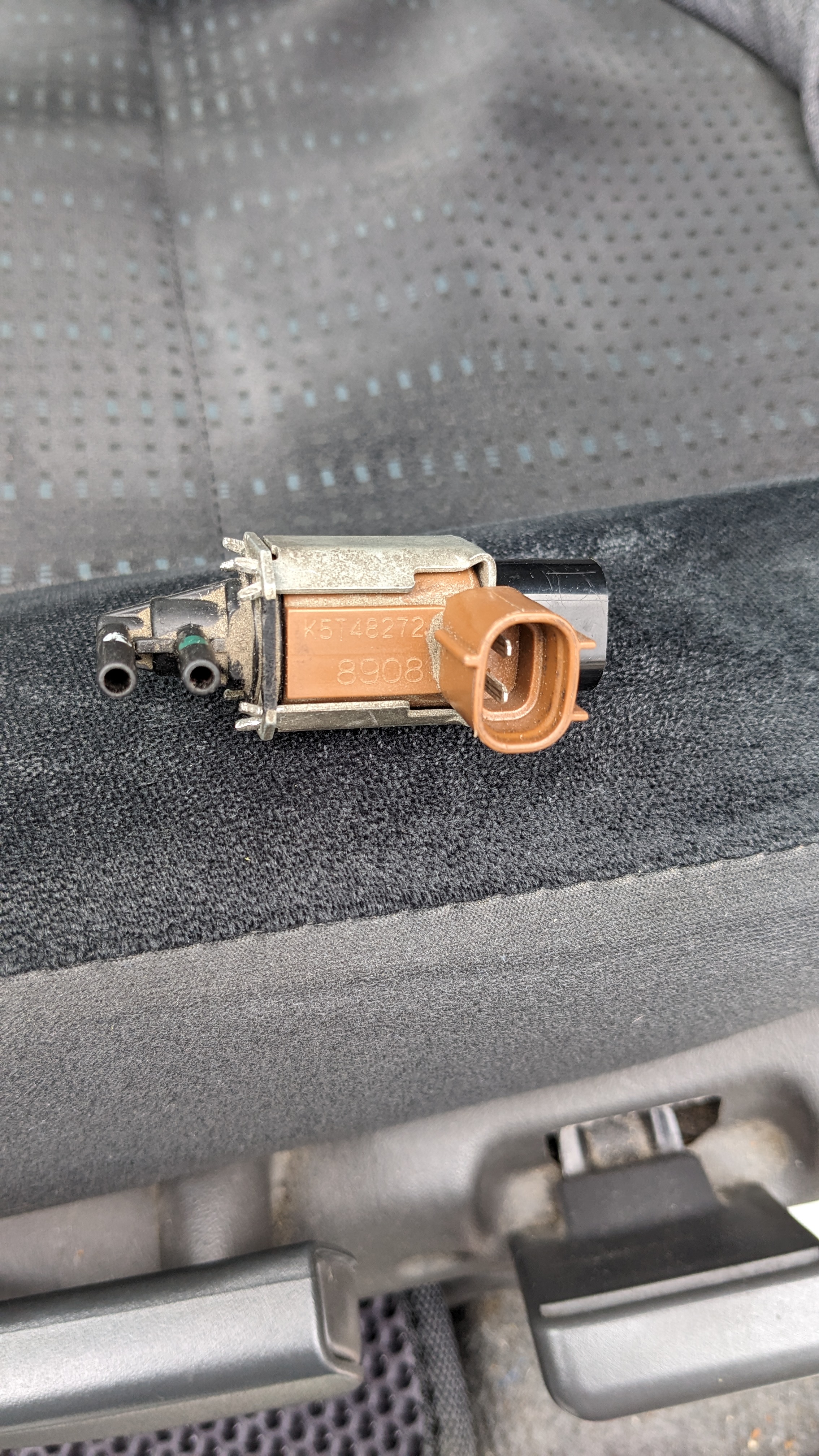

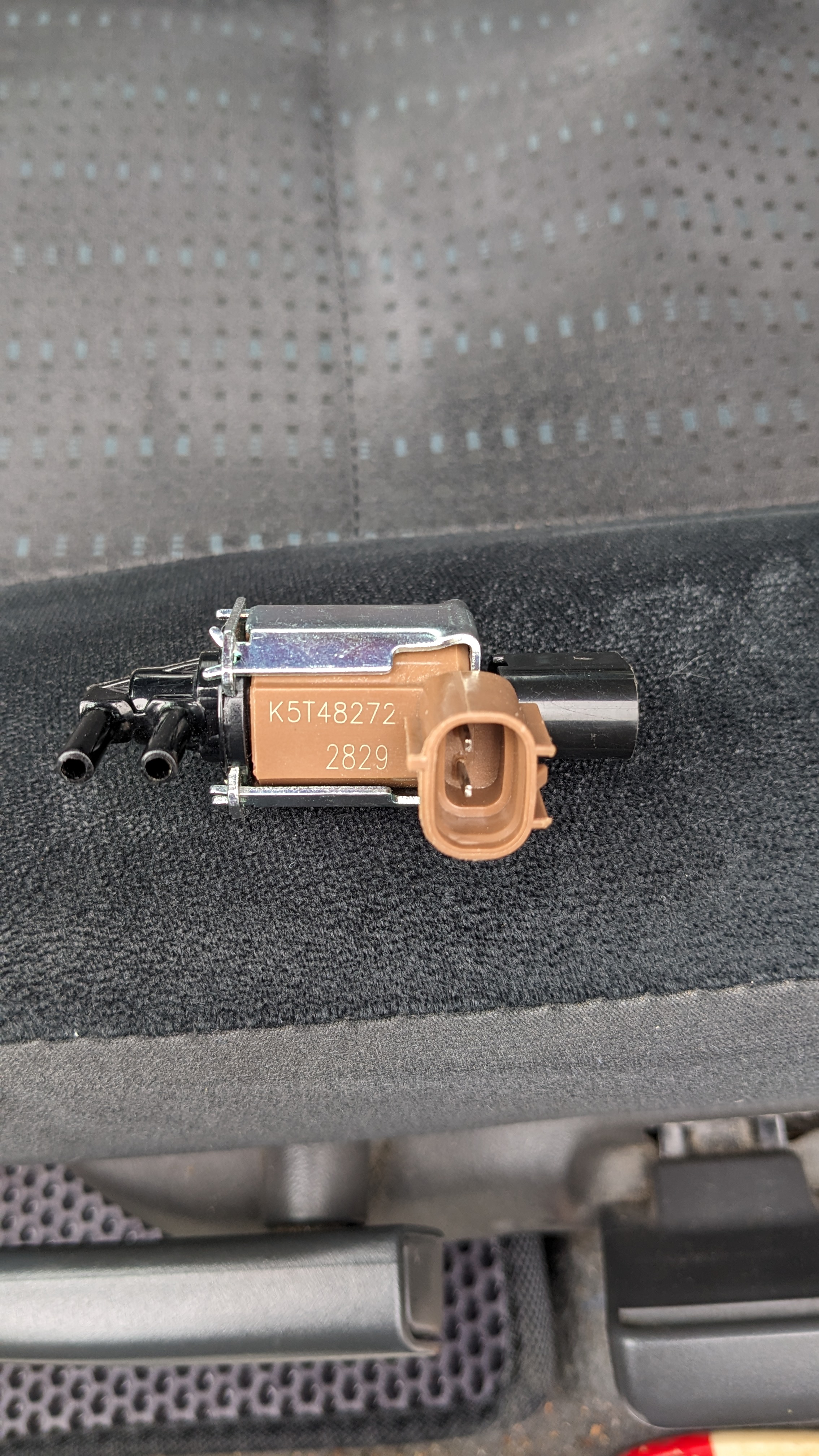

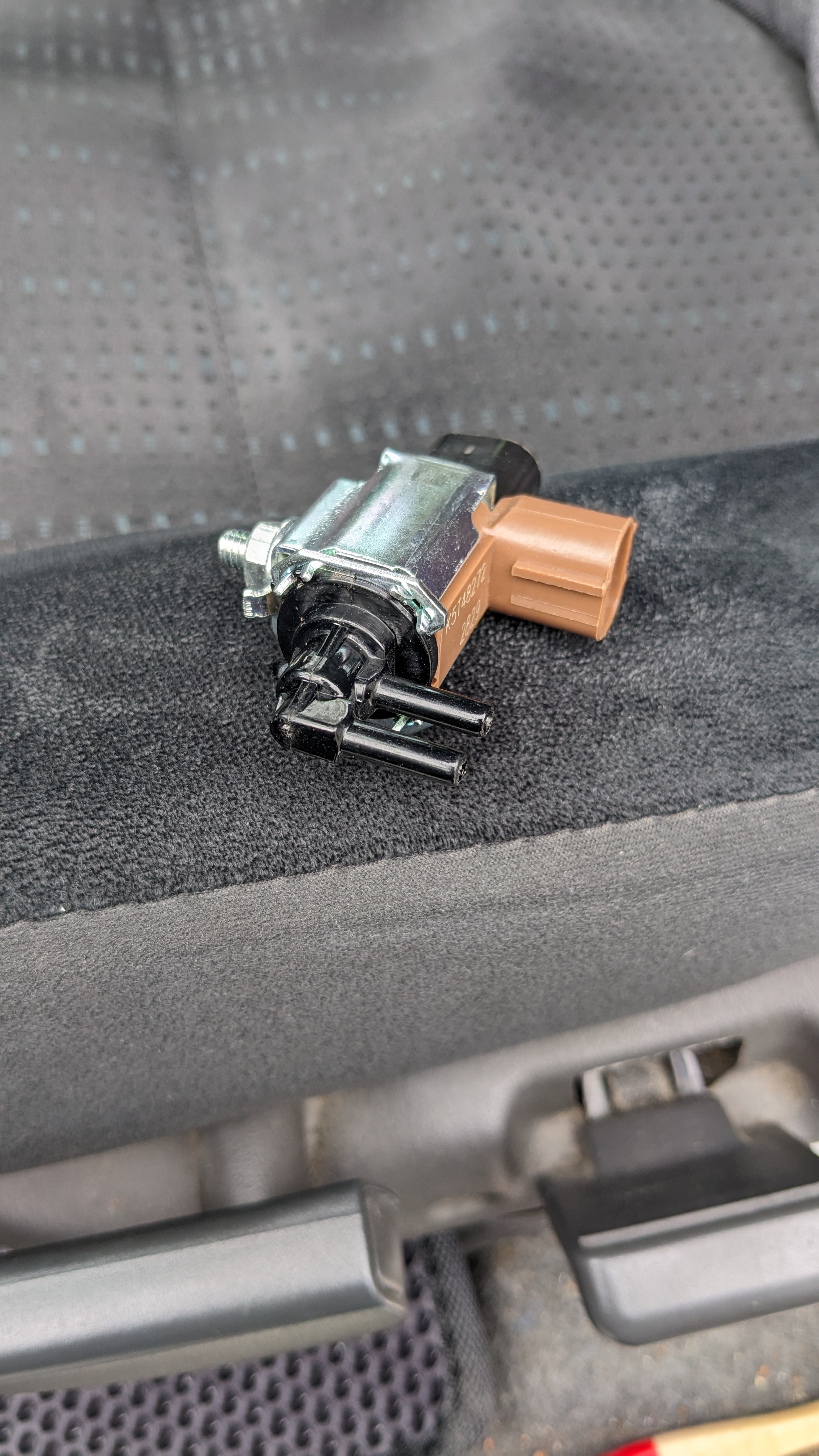

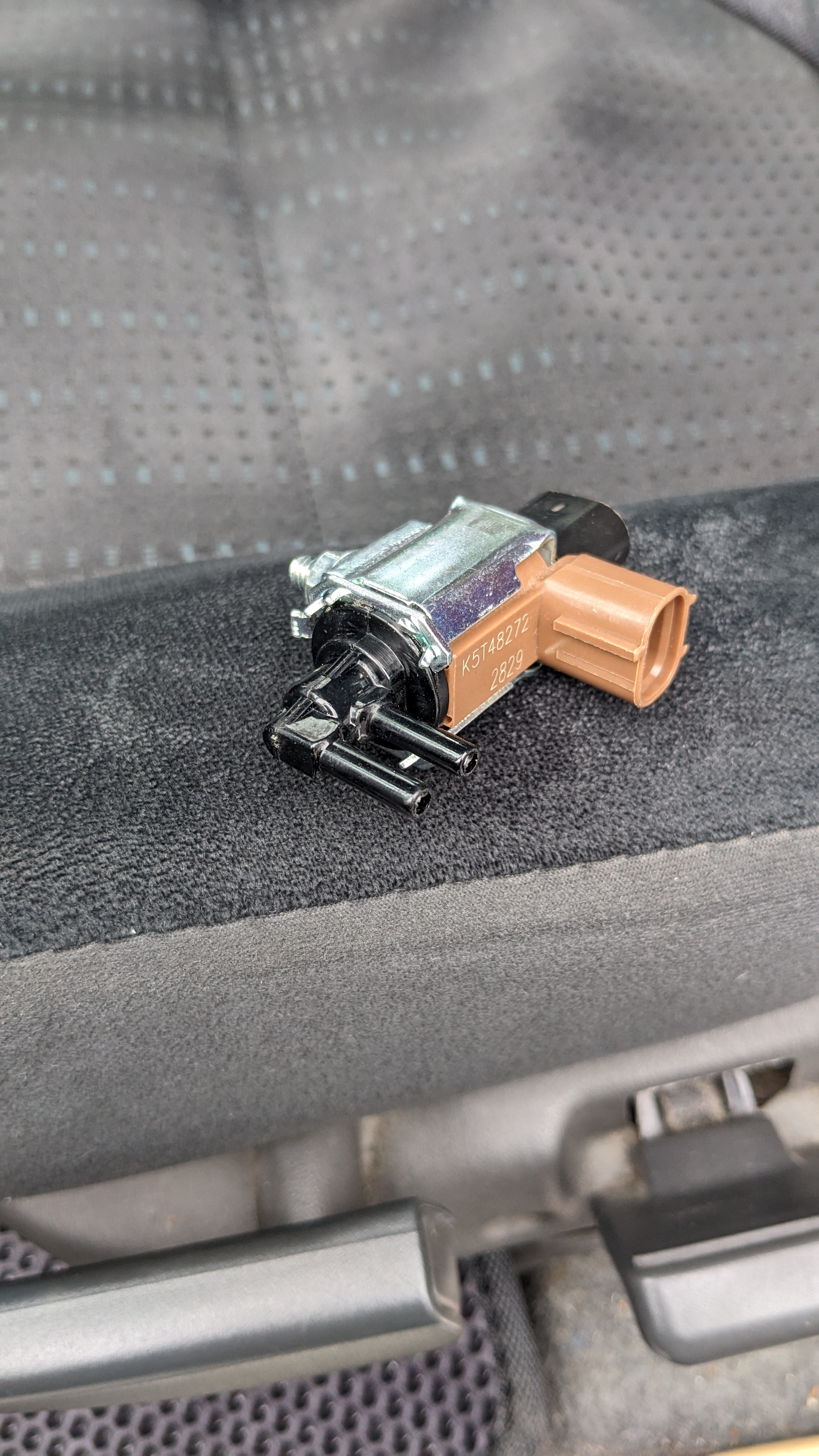

И всё-таки нужна помощь зала по клапану управления геометрией турбины.
Сейчас у меня там стоит оригинальный родной клапан от дросселя, пока работает, но недостаточно стабильно, как мне кажется.
Заказал оригинальный клапан mr204853.

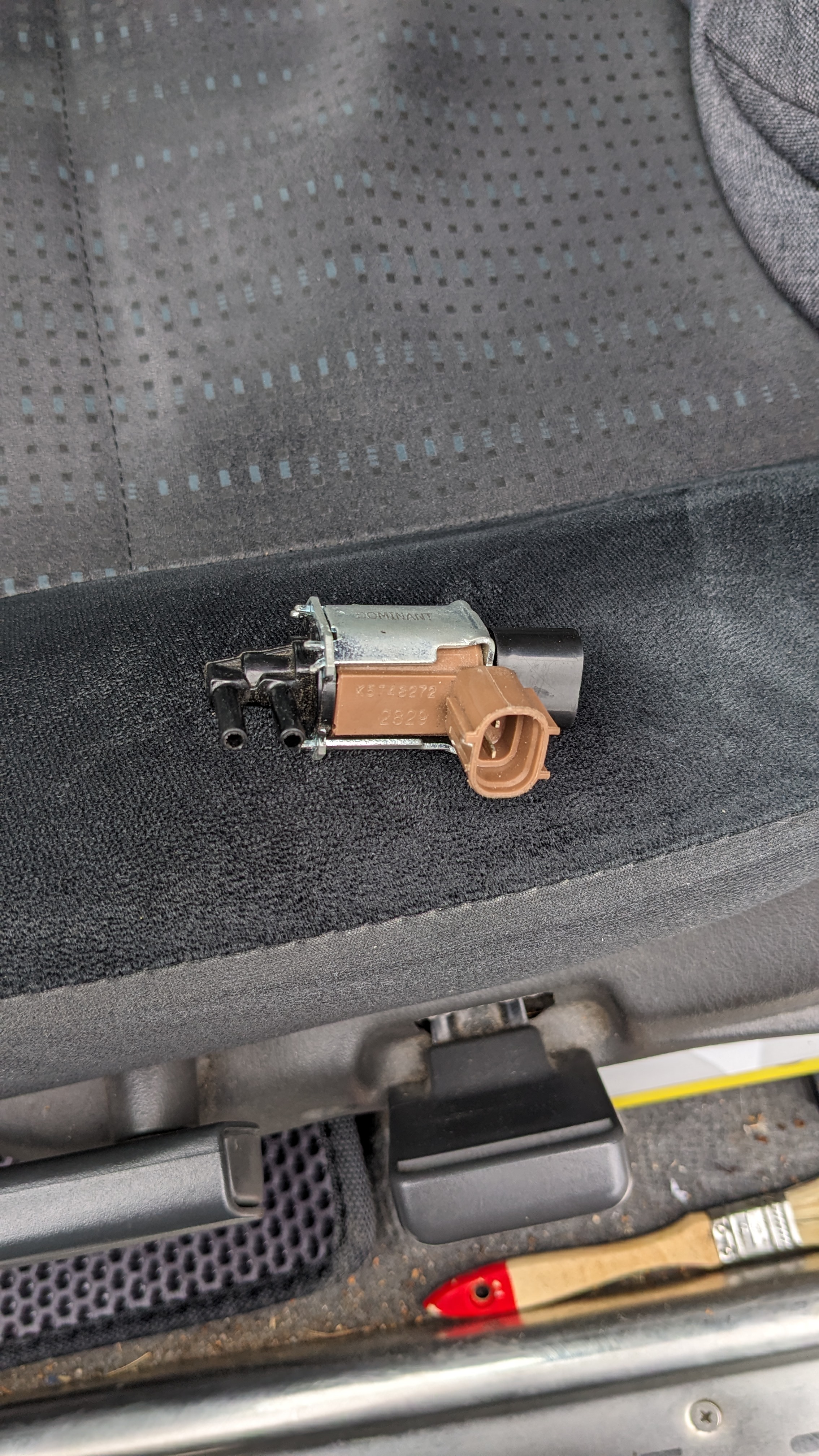

Пришло вот такое.
По виду ну очень напоминает неоригинал Dominant, которого у меня хватило на 400 км.
Поставил, хватило на 10 км - буст пропал и выдало ошибку 52.
Воткнул обратно оригу от дросселя - все пришло в норму.
Измерил сопротивление.
Холодные старый и новый оригинальные клапана показывали 32 Ома.
Когда снял заглючивший новый оригинальный - было 37 Ом. Думал, что нашел причину, т.к. верхний предел по книжке 35 Ом.
Но старый оригинальный от дросселя в теплом виде показал те же самые 37 Ом. И мозги это полностью устраивает.
Буду пытаться вернуть этот новый оригинал, но вопрос - что брать?
Пришло вот такое.

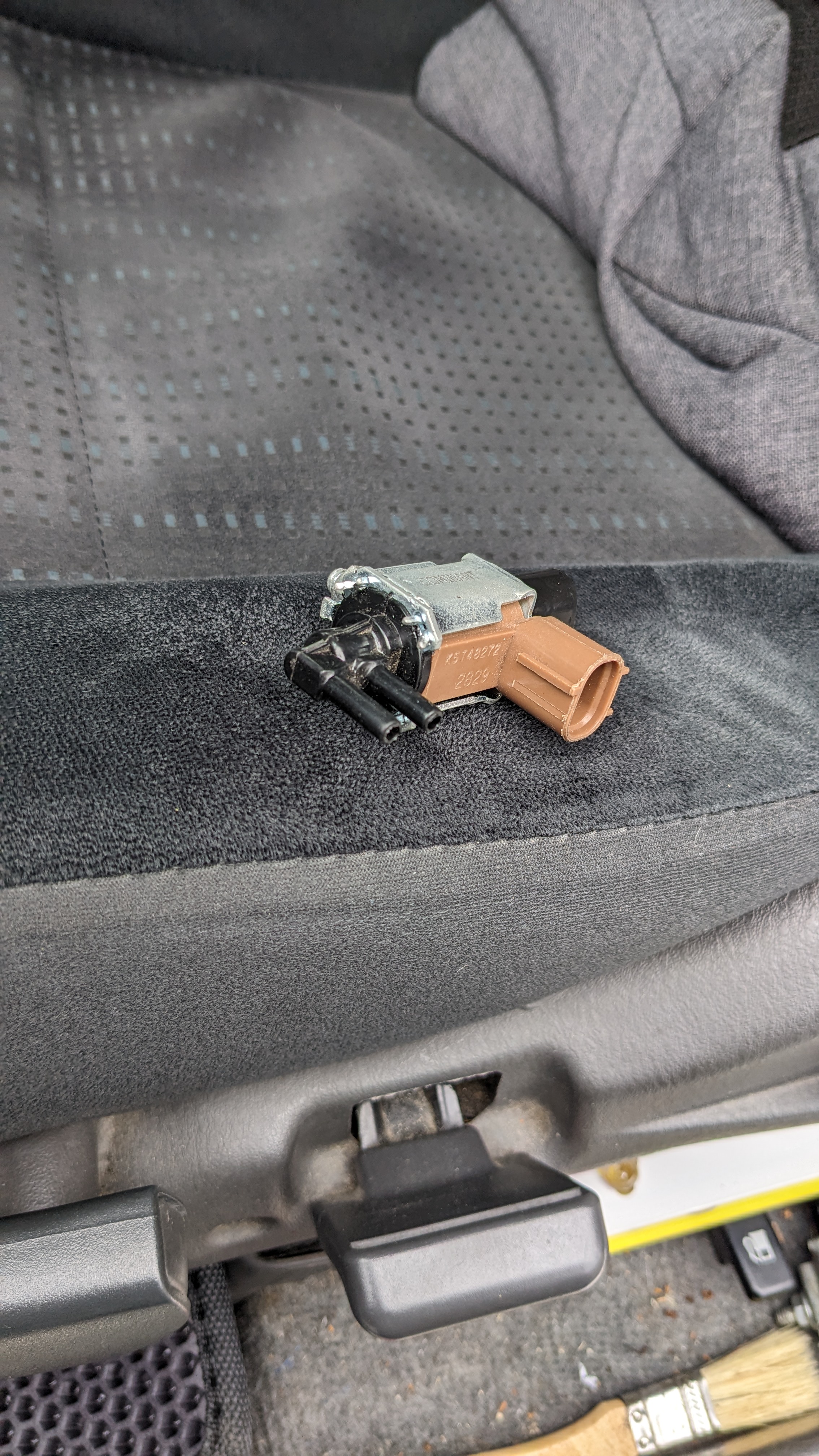

Ещё пытался ставить вот такой отечественный аналог.
Его часто ставят на Форды и Мазды на управление заслонок коллектора. И радуются. Родной там точно такой же, как наш. И логика управления, что нашей геометрией, что их заслонками, одинаковая, на сколько я понимаю.
Я его пытался ставить 2 раза.
Первый раз - поработал минут 10 на холостых, но как только выехал из бокса - упал в 52 ошибку.
Второй раз - те же 10 км, что и новый оригинальный.
Тоже брак, получается?

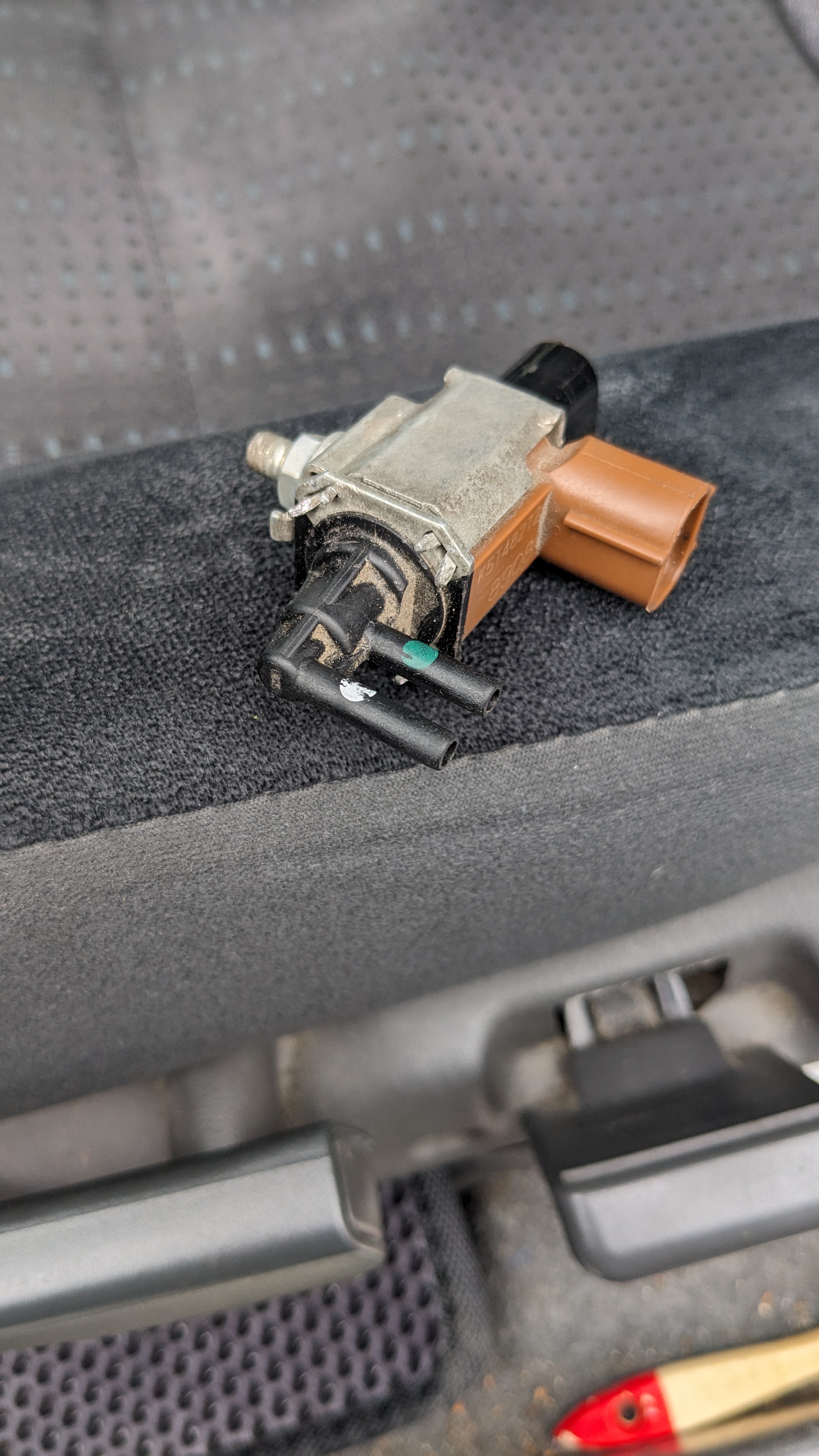

Продолжаю дневник одного клапана.
Вместо оригинала вернул обратно старый оригинал от дросселя - ошибка ушла. Покатался примерно неделю, не было ошибки.
Решил снова поставить свежекупленный оригинал от турбины, проехал 500 км по трассе и 50 по дачным деревням - сегодня опять вылезла 52 ошибка и не сбрасывалась.
Воткнул обратно старый оригинал с дросселя - ушла ошибка.
Получается, глючит новый оригинальный клапан управления геометрией?

Попробуй слегка развернуть ноги в разъёме клапана.
Pasha_Ptz
- Сообщения: 316
- Зарегистрирован: 26 мар 2019, 15:45
- Двигатель:: 4D56 EFI, 116 л.с.
- Мой автомобиль(и):: Pajero Sport l
- Откуда: Петрозаводск
- Благодарил (а): 79 раз
- Поблагодарили: 28 раз
FAQ- Pajero Sport 4D56 EFI (116 л.с.) - часть вторая
Типа слегка винтом их сделать - для лучшего контакта?
Или просто в разные стороны раздвинуть?
Pasha_Ptz
- Сообщения: 316
В очередной раз спасибо за результативный совет!
Поджал клеммы в разъеме штекера и чуть раздвинул ноги в самом клапане - уже 2000+ км без ошибки!

operators, коричневый клапан управляется ШИМ, управление идёт по минусу.
