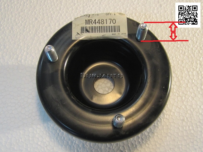

Не хочу плодить темы , подскажите пожалуйста у кого есть возможность померить длину болтов и диаметр на штатных опорах передних амортов на монтер/паджер 3 . Купил проставки без болтов, хотелось бы до разборки приобрести болты необходимого размера.

Спасибо добрый человек, побегу в магазин...moonchild писал(а):М10х25... если память не изменяет.
