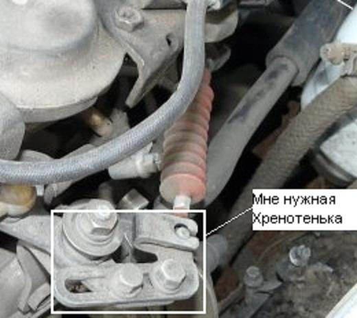

Всем привет. Никак не могу найти код бобышки которой регулируется длина троса АКПП на МП2 Праворукой. Может кто помочь?

Миротворец: Ты саму бобышку на тросике видел ? Может подобное можно сделать имея под рукой железячку и хороший плоскогубцы и обжать самому. Только вот вопрос - в каком месте... Теория.

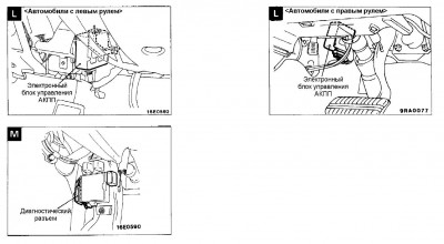

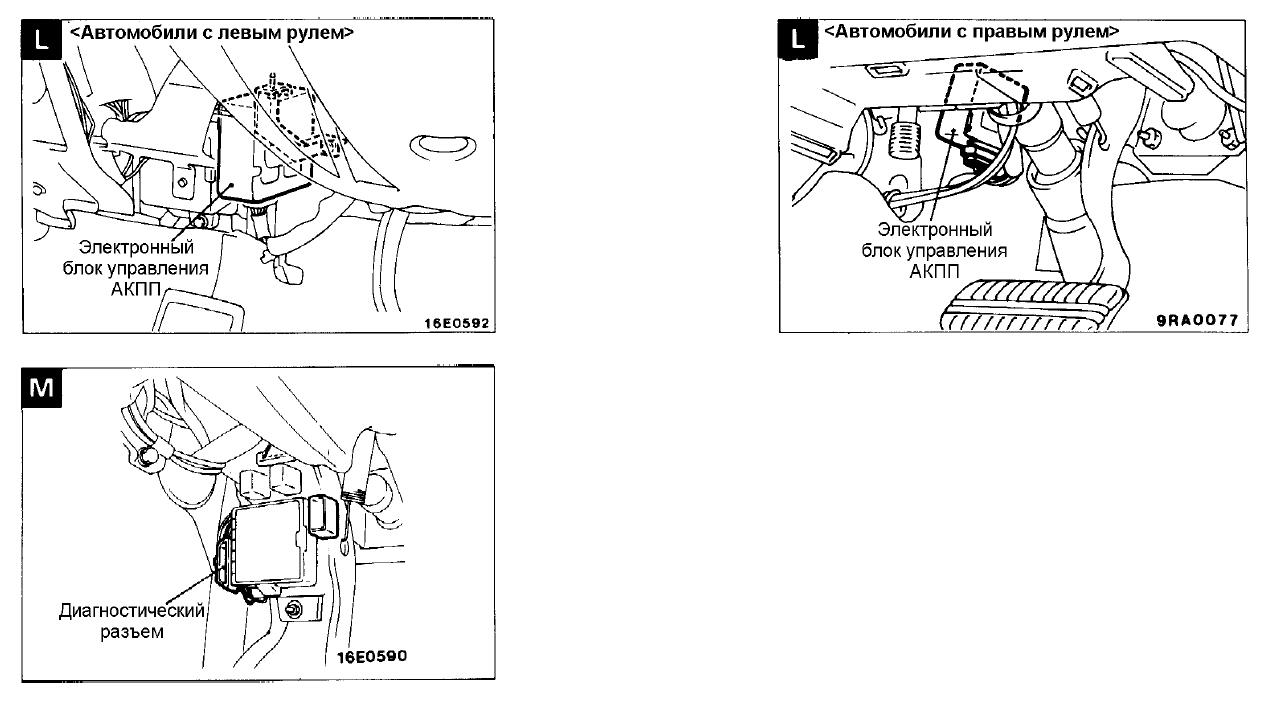

Коллеги,
Подскажите пожалуйста где расположен диагностический разъем АКПП, обыскался уже
туплю - не нахожу. Картинку обсмотрелся, блок упр. АКПП не вижу
Правый руль.
Правый руль.

Видеть видел у меня другая по конструкции чем та которая на фото была... конец троса АКПП выполнен в виде ласточкиного хвоста. Просто трудно без инструмента что либо колхозить...Цецерон писал(а):atas80 писал(а):Миротворец: Ты саму бобышку на тросике видел ? Может подобное можно сделать имея под рукой железячку и хороший плоскогубцы и обжать самому

Mirotvorez, бобышка идёт вместе с новым торосом. У вас ласточкин хвост для крепления троса к тнвд.

CAT@, у вас акпп какая? AW2? Нет там никакого блока диагностики, т.к. акпп гидромеханика.

Видимо меня не так понялиZILLA писал(а):Mirotvorez, бобышка идёт вместе с новым торосом. У вас ласточкин хвост для крепления троса к тнвд.
Бобышка которая между тросом АКПП и дросельной заслонкой... а не та которую на тросе обжимают...
На рисунке та хренотенька которая мне нужна.

на джерике 2, должен быть 1контактный датчик чисто на включение 4й и соотв блокировки после 4й. Включается при 50 гр С ож мотора.

Mirotvorez, эта хрень идёт с тнвд, к тросу опять же отношения не имеет. Если у вас трос акпп имеет на конце крепление аля ласточкин хвост, вам нужен другой кронштейн троса акпп.

CAT@, соленоид ОД первичен, т.к. он отвечает за подачу атф на клапан 3-4. И есть ещё схемка в салоне (в корпусе релюхи) на 4ю передачу. Она типа и управляет включением-выключением 4й на основе датчика на моторе и кнопки на селекторе.
