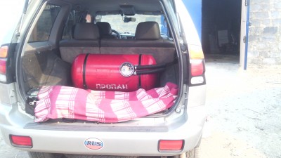

Добрый день. Неделю назад поставил гбо, баллон 100 литров в багажнике. При первой заправке, по совету установщиков заказал 85 литров, влезло всё. Установщики сказали чтобы после того как искатаю весь газ приехал к ним для настройки мультиклапана. Проехал 200 миль(320км) стрелка уровня газа перед последним делением. Ну ещё думаю км на 50 хватит, итого 370.. Отсюда вопрос, а сколько должен быть расход??

норм для первой заправки.
заправщики тебя проклянут))

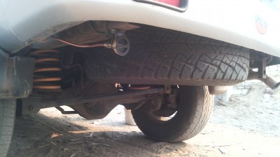

владимир михайлович писал(а):Тогда сам себя проклянешь за такую установку заправочного штуцера. :)
:=-O: :=-O: :=-O: А что с ним не так? у меня также стоит только около глушака, ни разу уши не горели не заправке за 6 лет. Это на низколете там геморно у нас нормально, да да видел несколько низколетов с горловиной под бампером.

У меня тоже заправочный клапан за фаркоп закреплен. И все отлично. Не так уж и низко. Зато удобно. А где ставить? Кузов резать и где бензиновая горловина? Или в багажник и при каждой заправке его открывать,особенно зимой,пуская холод в салон.

У меня фаркоп выше стандарта на 10 см, но все равно регулярно проезжаю им по кочкам. Заправочный давно бы там обломился. Но если использовать машину только по назначению, то не страшно, и вполне пойдет штуцер на лонжероне.

владимир михайлович писал(а):У меня фаркоп выше стандарта на 10 см, но все равно регулярно проезжаю им по кочкам. Заправочный давно бы там обломился. Но если использовать машину только по назначению, то не страшно, и вполне пойдет штуцер на лонжероне.
Вы не равняйте долговязого паджерика и паджеро спорт, а вас свес 1.29м от оси заднего моста, у спорта 1.05м. быстрее на брюхо засадить чем задними брызговиками задеть.

У меня как раз на одном уровне. Поэтому фаркоп его как раз защищает. Бывает если ударяешься,то им,и ничем больше.

Да ладно вам парни ::-D: у меня вабше вон за силовиком спрятана заправочная)) и доп листом все закрыто)))) :;-): достают с колена как гусары))))).
