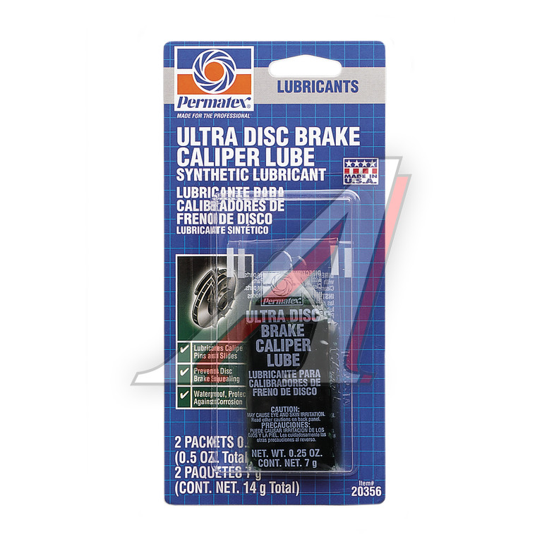

А подскажите, кто чем что мажет? А то чем больше читаю, тем больше запутался... (

мажет что?SBizon писал(а):А подскажите, кто чем что мажет? А то чем больше читаю, тем больше запутался... (
направляющие мажу этим
пробег 130т.км. нареканий нет

Мажу смазками ликви молли есть для супортов есть для пнтискрипных пластин

Направляющие, противоскрипные пластины, под пыльникиDenisR писал(а):мажет что?SBizon писал(а):А подскажите, кто чем что мажет? А то чем больше читаю, тем больше запутался... (

Взял колодки TRW (GBD3435, GBD 3239), slipkote 220-R DBC, Kupfer-Spray Посмотрим, как оно будет.SBizon писал(а):Направляющие, противоскрипные пластины, под пыльникиDenisR писал(а):мажет что?SBizon писал(а):А подскажите, кто чем что мажет? А то чем больше читаю, тем больше запутался... (
