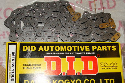

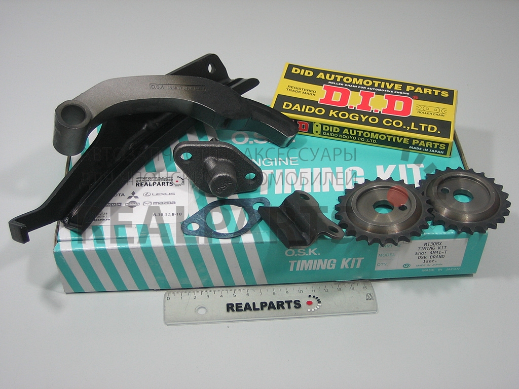

Как цепь меняли? Если методом пропуска (расклепывания) цепи, то прослужит недолго. В комплекте от O.S.K. цепь Daido (на фото), ИМХО конечно, но оригинальная цепь выглядит надежней, жаль фото нет, в гараже лежит.

Вообщем кризис.Пробег 240. Взял набор OSK MI308X когда брал мало уделил времени поиску информации, (ну и еще до кучи я, скажем так, специалист с другой области). Набор оказался не полный
Не хватает шестерней и натяжителя.
Сижу жабу проклинаю. Че за комплект такой? отзывов плохих вроде не нашел. Недостающие шестерни менять строго обязательно? На 12тыс надо докупить, + цепь оригинальную раз уж пошла такая пьянка. Может кто ставили себе комплект OSK ?

зачем менять шестерёнки ? :*SCRATCH*:
комплекта на фото- более чем достаточно
DID- качественный японский бренд, под которым производятся цепи в основном для мотоциклов :)

Dieseltronic писал(а):зачем менять шестерёнки ? :*SCRATCH*:
Позволю не согласится сравнивал звезды РВ: те что стоят на машине, с теми что остались от родного мотора и новые, так вот те что сейчас стоят, подточены сильнее, чем те что с сотора со 109 пробегом и немного на пару соток отличаются от новых, так что от пробега зависит, стоит ли менять звезды.

Dieseltronic писал(а):DID- качественный японский бренд, под которым производятся цепи в основном для мотоциклов :)
Это шутка такая?
А если серьезно, то сняв клапанную крышку, глянув на заводскую цепь и сравнив ее визуально с цепью Daido Kogyo.... приобрел оригинальную. Нах испытывать судьбу.

SmoAG, речь не за звёзды, а за шестерни :)

winter1971, это НЕ шутка- сам владелец тур-эндурика, поэтому толк в цепях знаю :8-): ::-D:

Dieseltronic писал(а):winter1971, это НЕ шутка- сам владелец тур-эндурика, поэтому толк в цепях знаю :8-): ::-D:
Ты меня не понял. То что Daido делает хорошие цепи для мотоциклов я знаю. Я имел ввиду эту цепь применительно к Паджеро. Визуально она явно хлипче заводской (оригинальной). На практике не рискнул проверять, приобрел оригинальную. Как-то так.

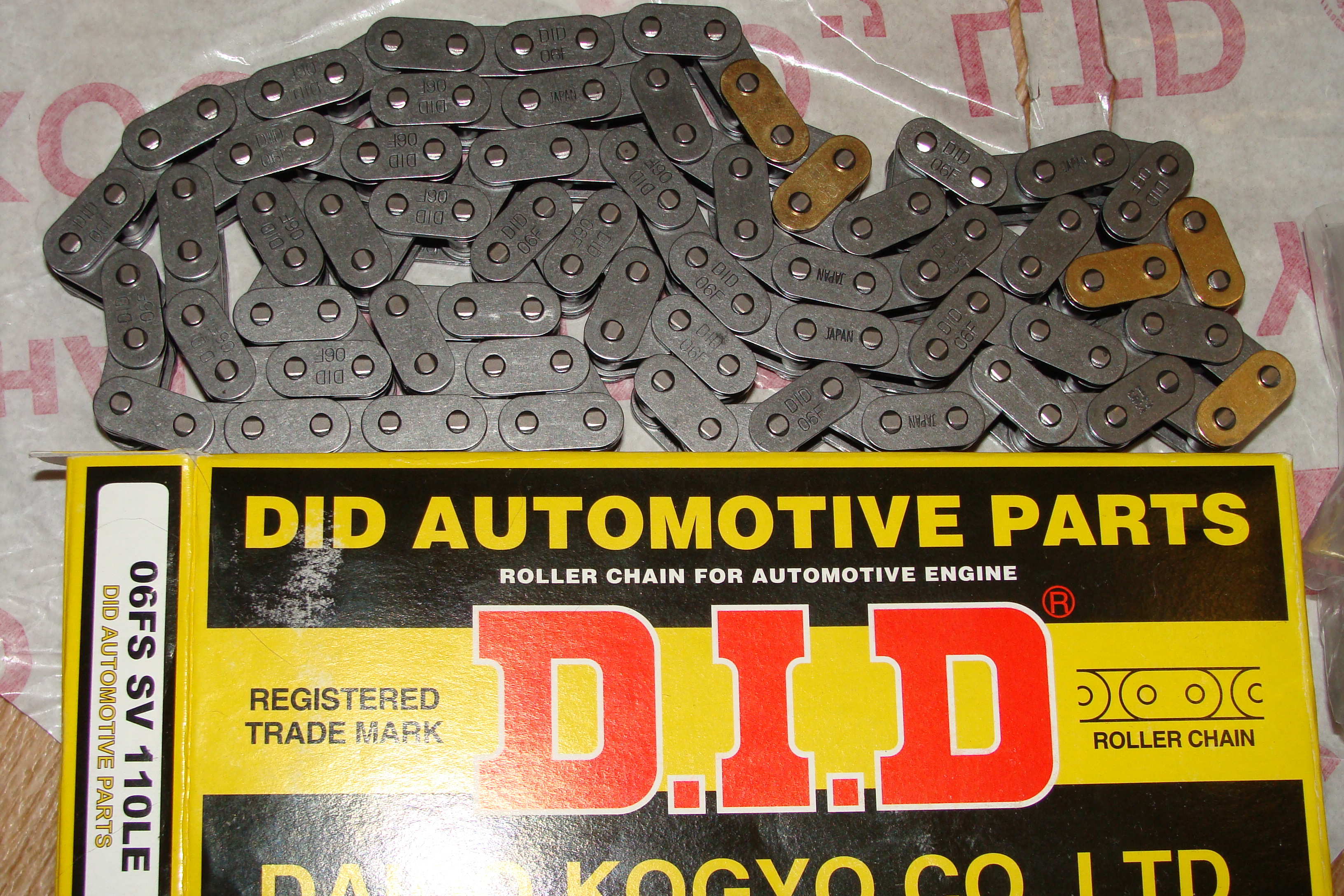

winter1971 писал(а):...Визуально она явно хлипче заводской (оригинальной). На практике не рискнул проверять, приобрел оригинальную. Как-то так.
визуально рядом обе новые? я думаю, что в "заводской" цепи от ММС только упаковка. Как бы выяснить, кто является конвейерным поставщиком цепей ГРМ для ММС... Возможно это дайдо?

Сообщение winter1971 »
Да, обе новые. По второй части вопроса даже не знаю что сказать. Да и чтобы не сказал вы все равно поставите под сомнение. :*DRINK*:
