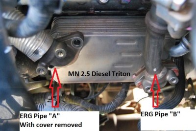

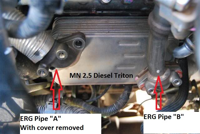

Re: У кого заглушен ЕГР прошу (Пути решения)
Движение "Глушения экоизвращения" уже в мировом маштабе!
Австралия тоже глушит светлые японские мысли!
Тут с картинками: http://www2.pajeroclub.com.au/forum/sho ... hp?t=29242
