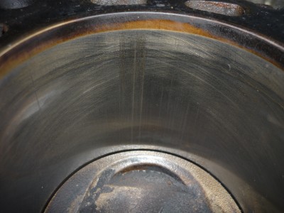

Хрен его знает, я мож не догоняю на счёт эллипса, но вот что в компе есть из фоток - это самое поганое место из всех 3-х цилиндров, его, собственно, и фоткал. Больше фоткать было нечего Мне так кажется растачивать из-за одной риски не стоит. Так ведь?
И ещё что, картерных газов нет даже когда я шланги вентиляции убираю. Если бы помимо колец сифонило, то они бы, я так полагаю, были. Масло в горшки летит- это да, но газов нет.

На фото видно отсутствие хона (прямо посередине фото). Этого износа достаточно для падения компрессии и ужора масла.
Также можно заметить, что по бокам хон ещё остался. Т.е. износ идёт в виде яйца длинной стороной перпендикулярно оси автомобиля.
Думаю замена колец тут не поможет. Во всяком случае надолго. Я бы в расточку отдал.
По поводу газов... Если масло летит, знаяит что то его выносит - это газы. Прорыв газов происходит под нагрузкой.

Дёма писал(а):На фото видно отсутствие хона (прямо посередине фото). Этого износа достаточно для падения компрессии и ужора масла.
Я же написал, что это самое плохое место и только на одном цилиндре (из трёх). На остальной поверхности этого цилиндра и на всей поверхности других цилиндров нет ни задиров, ни выработки, я даже фоткать их не стал. Конечно, что под другой башкой, я пока не знаю, т.к. снимал только левую.
Дёма писал(а):Думаю замена колец тут не поможет.
Да я всего на одном поршне хочу поменять, там где маслосъёмное залегло. Вот и спрашиваю, где взять. Они только комплектом идут.
