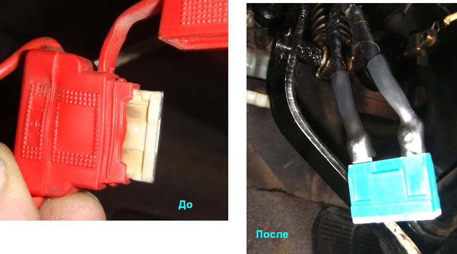

Sheva, а зачем колодки то?
Все равно провода к колодкам прикручивал, а потом колодки к предохранителю, не проще было провода сразу к предохранителю прикрутить - меньше соединений.

Так собирался сделать сразу, но оказалось что ножка предохранителя токовата для хорошего прижима винтом. А так и пред и провод хорошо прижимаются к медной шинке внутри колодки.

Я вроде использовал тот же предохранитель - ножка нормальная, ну не толстая конечно, но вполне.Sheva писал(а):Так собирался сделать сразу, но оказалось что ножка предохранителя токовата для хорошего прижима винтом. А так и пред и провод хорошо прижимаются к медной шинке внутри колодки.
Если обжимать провода кольцевыми клеммами и потом собрать узел - винт, клемма, ножка предохранителя, шайба, гайка.
То получится вполне надежно и если еще взять латунные винт, шайбу и гайку то получится хорошее соединение с точки зрения гальванической пары, все же в твоем случае колодка с некоторыми стальными элементами (винты и прижимные пластины).
Я тоже сначала хотел просверлить отверстия и прикрутить, но потом отказался и собрал на вставных клеммах как в штатной колодке, что бы менять было проще.
Неделю включал нагреватели, проверял - предохранитель и соединения не греются.
Хотя и твоя конструкция тоже хорошая.
Жаль, что в продаже нет стандартных одиночных колодок под подобные МАКСИ предохранители, не пришлось бы изобретать велосипед.
Думаю теперь попробовать вставить такой же большой предохранитель, но на 25 Ампер, штатный номинал.
Предохранитель предназначен для защиты проводки при коротком замыкании, а 30 Амперный для нашей штатной проводки все же слишком мощный.

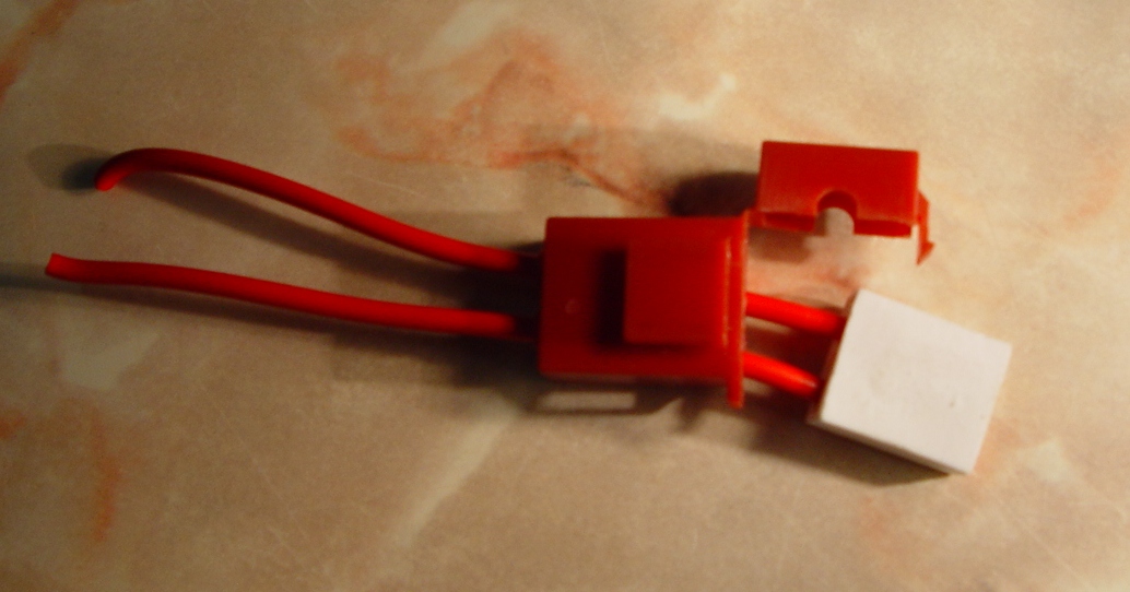

Я в наших краях таких не встречал. Хотя на нормальный типоразмер подобные есть.Podzemshik писал(а): Есть. Но кто скажет, насколько качественно внутри обжаты провода?
ИМХО лучше обжать и пропаять самому.
Даже есть не отлитые как одно целое, а разборные и даже стойкие к нагреву - с керамической колодкой внутри (фото).
Можно разобрать, переобжать, пропаять. Может появятся на размер МАКСИ тогда это будет то, что надо.
