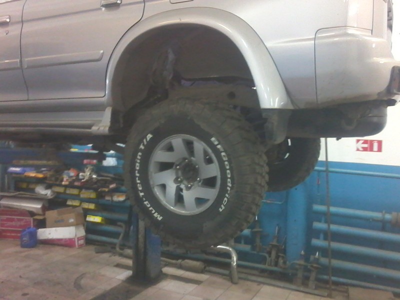

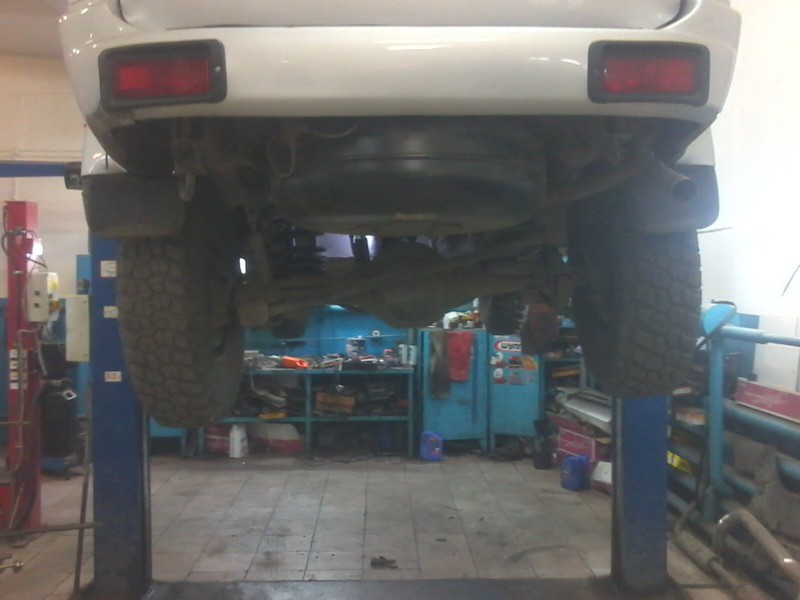

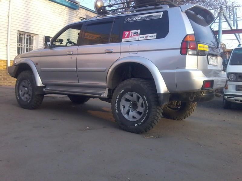

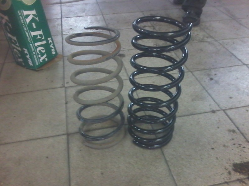

пружины каяба RA5716 +4 дюйма
амморты "газЭль" +2 дюйма
амморты +4 дюйма будут позже со снятием стабилизатора
как что и когда делал, см. тут:
http://4x4omsk.ru/forum/viewtopic.php?f=4&t=68
патруль и сток от паджеры2(суплекс 20052 гавно)
ход отбоя с +2 аммортами(бодиГ 4.5см) реза 255/85/16 КМ2
слева +2, справа сток(токика E2800 отстой)
что из этого вышло(баллон полный +100кг)
МПС 6гэ72, Susp.lift, лока, Part-time, webasto, винч 9.5lb, самовар, экспидиционник, люстра, доп.бак +95лит, и т.д.

house357 писал(а):пружины каяба RA5716 +4 дюйма
Можешь подсказать по этим пружинам:
-диаметр прутка
-посадочный диаметр витка
-высоту в свободном состоянии (ну или на машине)
МПС2007, 6G72, АКПП, Бодик, Ironman, ComeUp, 285/75/16 KM2, Шнорк, СВ, УКВ.
house357
Сообщения: 52
Зарегистрирован: 03 окт 2010, 08:45
Откуда: Omsk
Откуда: omsk4x4.ru
Re: Внимание - пружины от Сафари
Сообщение house357 »
не замерял параметры, да и зачем оно надо?! куча народа ставило от патрулятины, усё ОК :)
