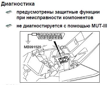

Понимаю, что данные датчики не диагностируются обычным тестером, но тем не менее может есть способ их проверки? Уж очень раздражает постоянно горящая лампа, хотя надо отметить, что свет фар у меня не "упал" и не "взлетел", как тут многие пишут. Пару раз было, что лампа неисправности гасла при запуске авто, но во время движения загорается снова! Визуальный осмотр датчиков и их контактов неисправности не выявил, все гуд, но правда читал, что внешне исправный датчик может не работать и это как правило задний!?
Есть возможность как-то отдиагностировать данную систему?
На данном изображении не способ диагностики случаем?

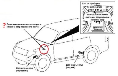

Есть еще и блок управления всей этой системой. Может быть он не исправен?
Думаю нужно и его проверить, но даже не знаю как он выглядит! Подскажите где расположен этот блок?
