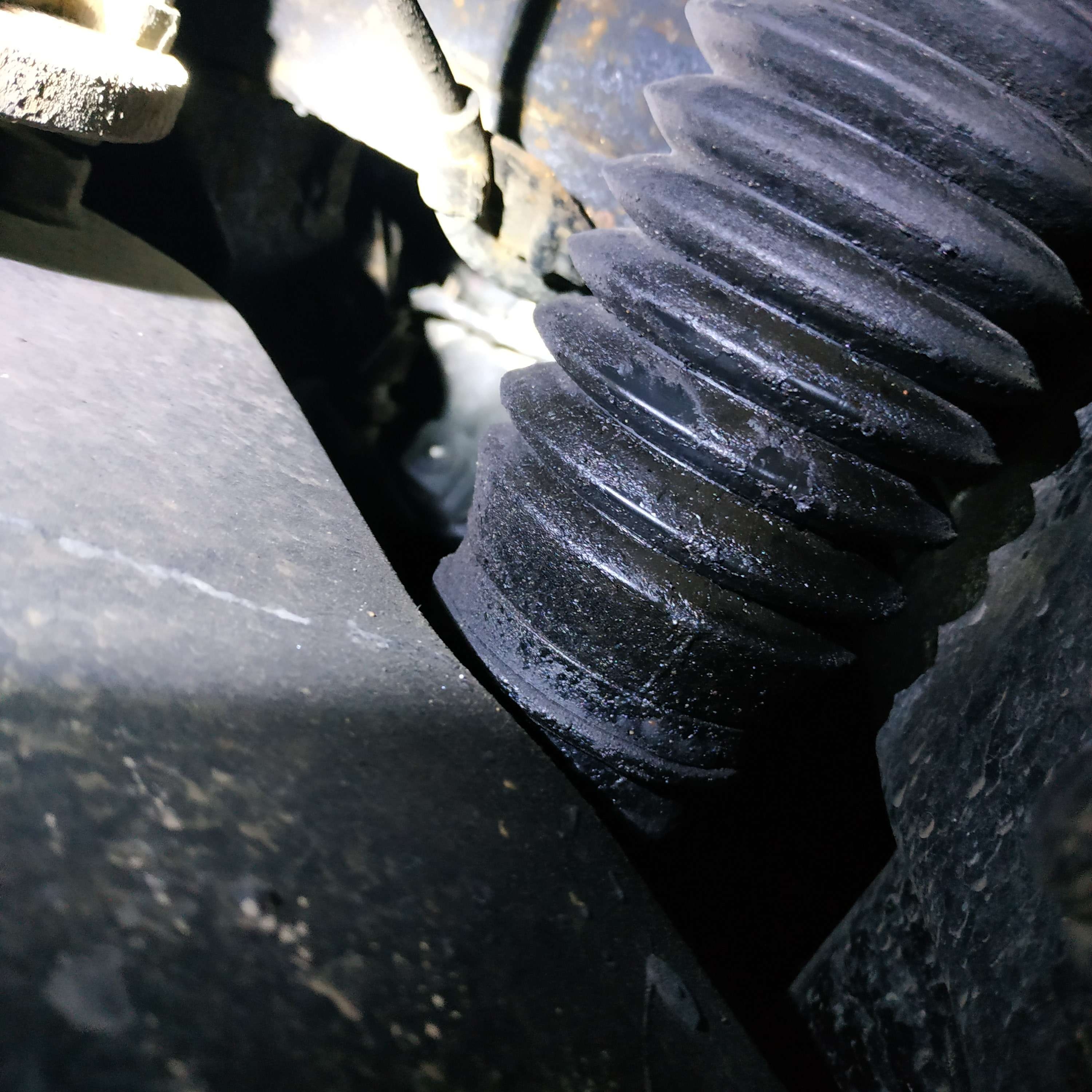

Товарищи, всем доброго вечера.
Подскажите, пожалуйста, поломки чего можно ждать - под машиной в районе правого переднего колеса обнаружено маслянистое пятно, испаряется плохо, капает что-то сверху сначала на пыльник шруса (если я правильно разобрался). К сожалению, на осмотр машину загоню только в конце рабочей недели, пока будет стоять так, а стационарно за установленной защитой нифига не видно.
В поведении машины изменений в последний раз не заметил, лампочка, сигнализирующая о нехватке масла, не горит.

Капает наверное на пыльник рулевой рейки, сантимов 5 в диаметре.
Масло в двигателе давно меняли?
Скорее всего плохо затянут масляный фильтр.

Масло менял осенью, проехал уже с этого момента где-то 4 тысячи км, думаю, давно бы без масла остался и без мотора с тех пор. Да и пыльник там больше 5 сантиметров в диаметре.

Проверьте.
Там кроме как с фильтра течь то и неоткуда.
Разве что с турбины, но не встречал на этих моторах.
Фильтр сопливить может начать и не сразу.
Просто сунуть руку сверху и попробовать затянуть фильтр.

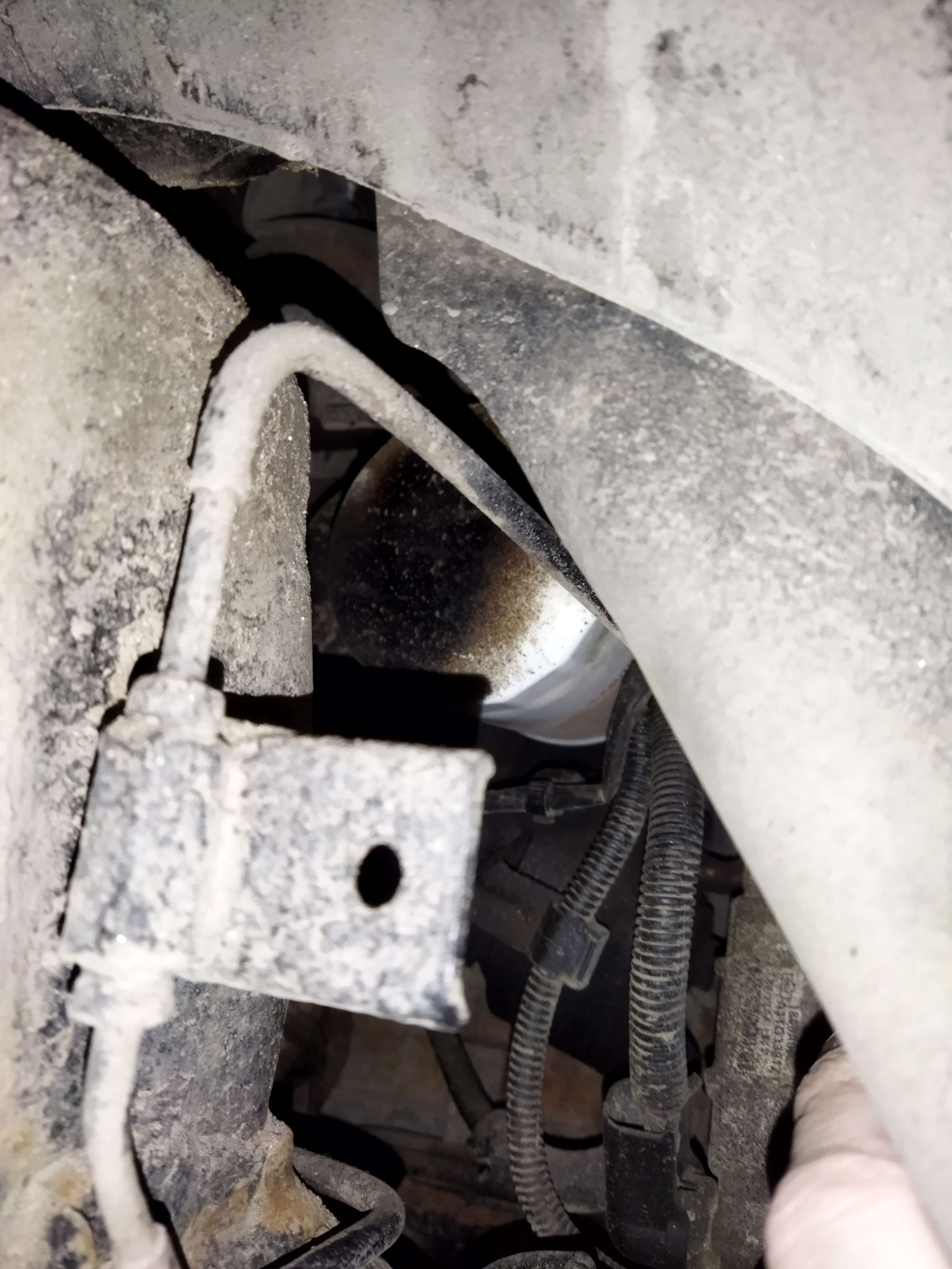

SNOOPER, попробовал пошевелить пальцами фильтр (вся рука туда не пролезает никак) - сидит плотно, сдивинуть не смог, а по поводу пыльника - вы были 100% правы, небольшой, около 5 см в диаметре -

Проверил уровень масла в двигателе - на щупе на верхней отметке. Как думаете, лучше вызвать эвакуатор и доехать на нем или доехать 8 километров до сервиса самому, не рисковано ли?

Если вывернуть колёса до упора вправо и снять три клопа крепления резинки-пыльника (край виден на фото) То будет доступ к фильтру.
Его так и меняют.)
Резинка та что спереди

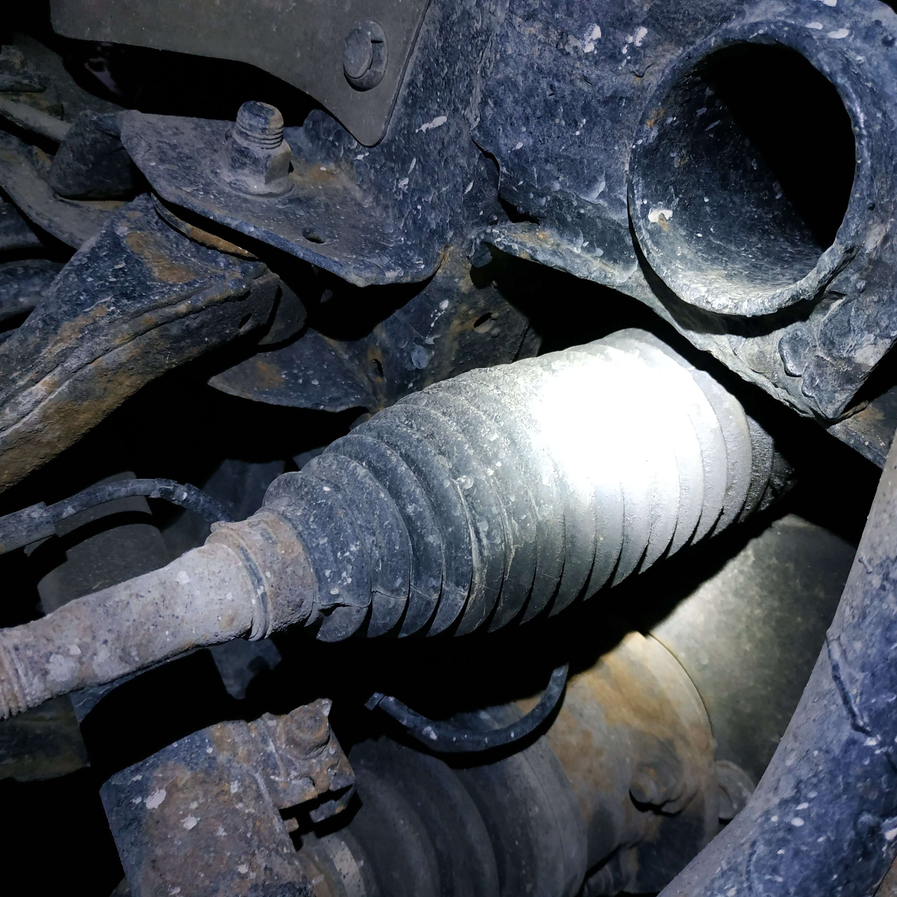

SNOOPER, ага, только что от машины, нашел видео, вывесил колесо и снял защиту. Провернул его градусов на 30-50, наверное, в итоге. Итог на фото -
. Все основание банки запачкано маслом. Всё-таки отвезу на сервис, попробую, своим ходом. Большое вам спасибо за советы.)

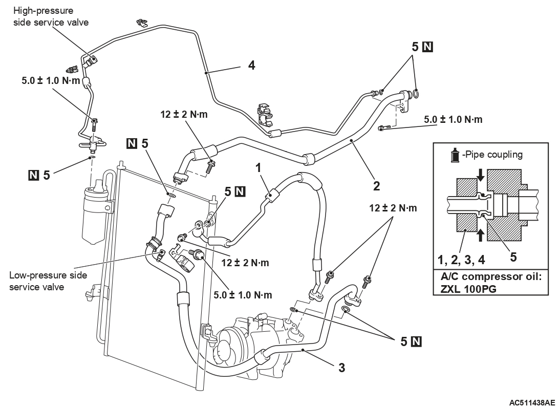

Подскажите номерок трубки кондиционера, подходящей к радиатору. Сопливить начала в месте стыковки со шлангом. На рисунке под №1

Beerserg писал(а): Подскажите номерок трубки кондиционера, подходящей к радиатору. Сопливить начала в месте стыковки со шлангом. На рисунке под №1
viewtopic.php?f=1&t=162072
