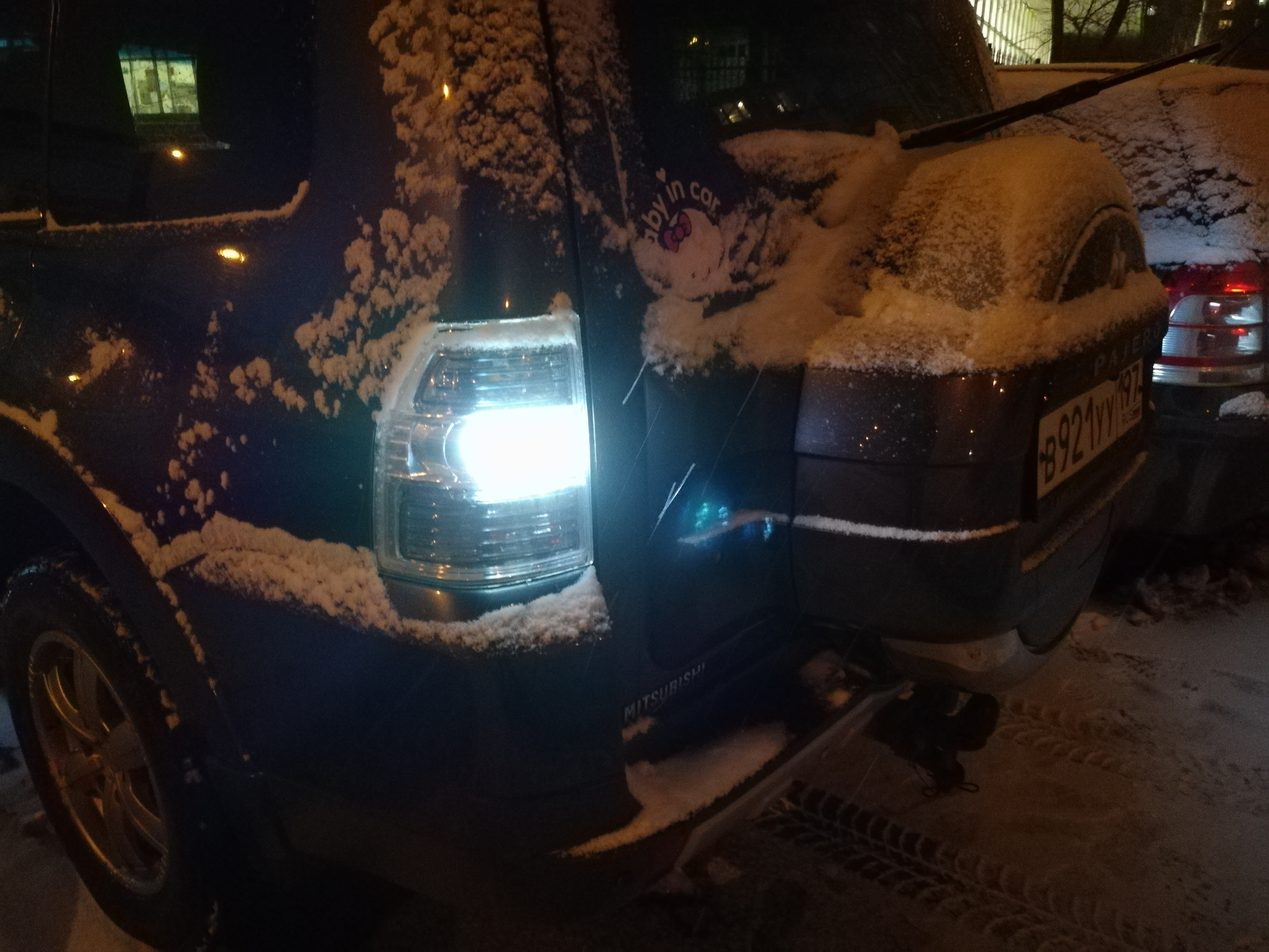

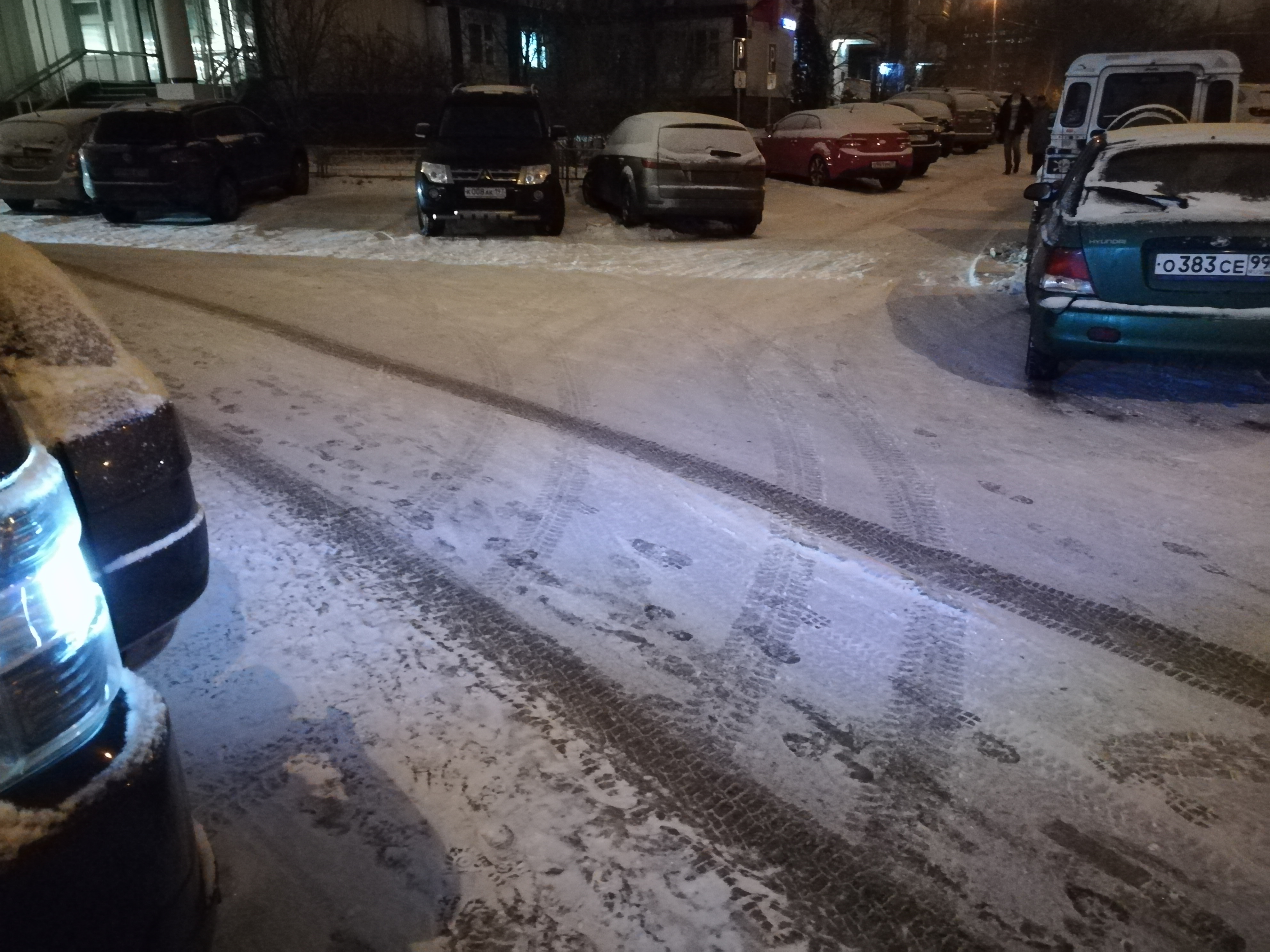

Как и обещал, сделал фото в городских условиях. Уж как получилось...
Буду на даче и сделаю уже в полной темноте

BabyHummer A-328 писал(а):Как и обещал, сделал фото в городских условиях. Уж как получилось...
Спасиб, Андрей! :*DRINK*: ХЗ... По мне- как и со штатными, только цвет другой, да и синевой отдаёт

Lebed писал(а): Спасиб, Андрей! :*DRINK*: ХЗ... По мне- как и со штатными, только цвет другой, да и синевой отдаёт
Синевой практически не отдают. Это камера в телефоне так сняла. Но светят они действительно лучше,чем обычные лампы. Правда, это уже вторые лампы. Предыдущие были чуток слабее ;-) Щас валяются в ящике, как запасные.

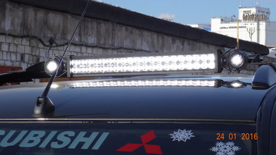

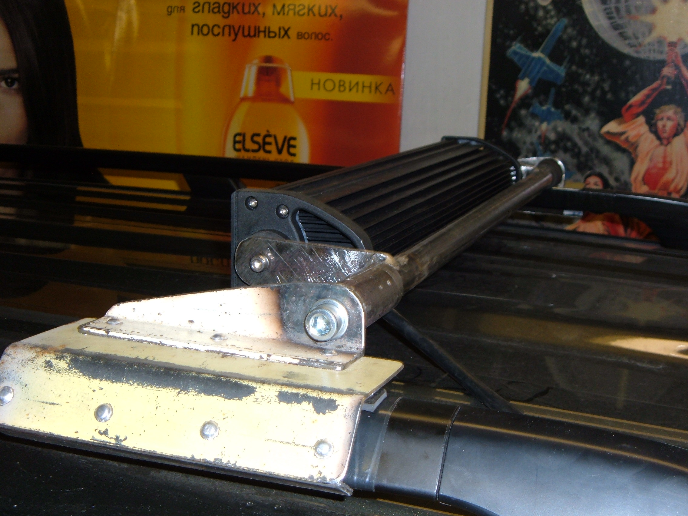

BabyHummer A-328 писал(а): Кстати, интересно фото балки и ее крепление на рейлинги, и самое главное - как проводка к ним идет через крышу. В общем, подробности ;-) Кстати, балка не привлекает внимание ГАИшников?
Сама балка, большого интереса не представляет - мне её сын, по собственной инициативе из Китая привёз, ну и конечно не совсем то что я хотел. Сам бы я выбрал нечто иное. Но как говорят, дарёному коню... так что поставил то что есть, и вроде, как оказалось, неплохо. Неплохо в том смысле, что вместе с доп фарами дальнего ХЕЛЛА Ралли 1000ff, и лампами в штатных фарах КОИТО ВайтБам III, света более чем хватает. Балка, во всём этом световом представлении, не имея большой дальнобойности (на что я, в своих фантазиях, расчитывал), по причине неважной фокусировки, но дающая много света, расширяет границы светового поля, заливая всё вокруг, но только метров на 50 наверное. Просто одна балка, без помощников - свет не о чём. Спектр мне в ней не очень нравится - заявлено 6000К, но там наверное все 8000К. А так, за компанию - больше света и не надо. Но только пользоваться всем этим можно, на безлюдной трассе, или в жуткую непогоду, как мы этим летом пробивались на море, ночью, сквозь тропический ливень, а потом ещё и по прибрежному бездорожью. А потом, когда ещё базу впотьмах искали - в этом плане, незаменимая штука. Вот там, балка, себя показала очень даже неплохо. В общем, я тогда ещё раз решил для себя - что со светом, на этой машине, эксперименты пожалуй закончены.
Крепления балки, я делал сам, из водопроводных труб и прочего, конструктивно ища наименьшее аэро сопротивление.<br />Кстати, здесь видно и кабель. В отличии от Тайот, что мне понравилось, так это продуманность строителей МПСа. Кабель от балки, шмыгнул под резиновый клапан водостока, где без всякого крепежа, велеколепно устроился. Пробежав по жолобу, он выныривает в углу лобового стекла. И здесь, вниз, вдоль стекла, в обрамляющей планке, для него то же, имеется желобок, по которому он убегая вниз, ныряет прямо в щель, что имеется в углу капота.<br />Единственное, в жолобе планки лобового стекла, кабель нужно закрепит. Вначале я закрепил кабель двусторонним скотчем, но потом, дополнительно скрепил их, железными скрепками, вырезанных из оцинкованного кровельного железа. Скрепки покрасил в чёрное.

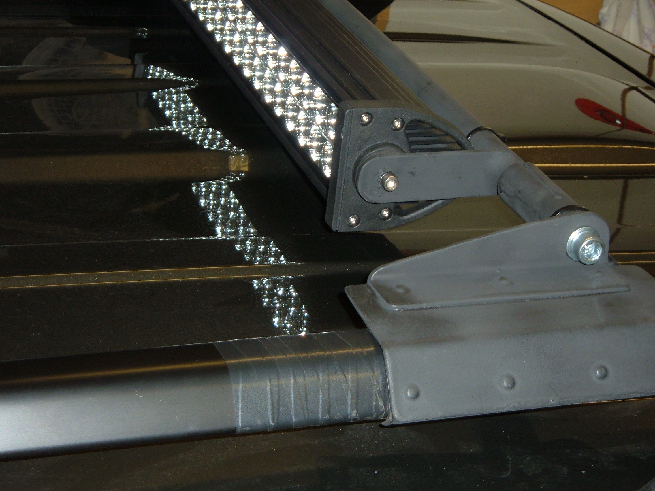

Принцип крепления - водопроводная труба на 15мм, телескопически входит внутрь стакана из трубы на 20мм, и всё это стягивается, одним единственным болтом, с внутренним шестигранником. К обеим кускам труб, приделаны стальные лапы, которые стягиваясь болтом, крепко держатся за рейлинги, через резиновые прокладки. Всё давольно таки просто и незатейливо.

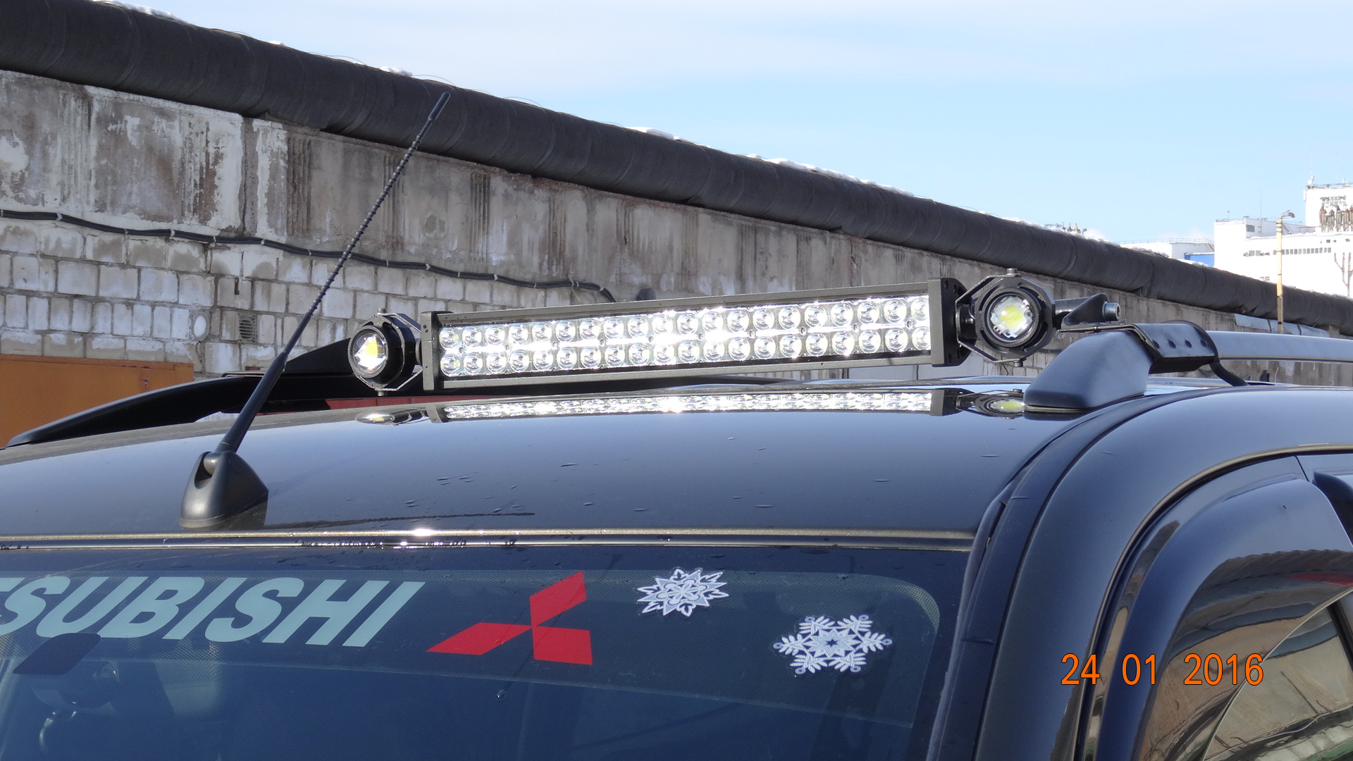

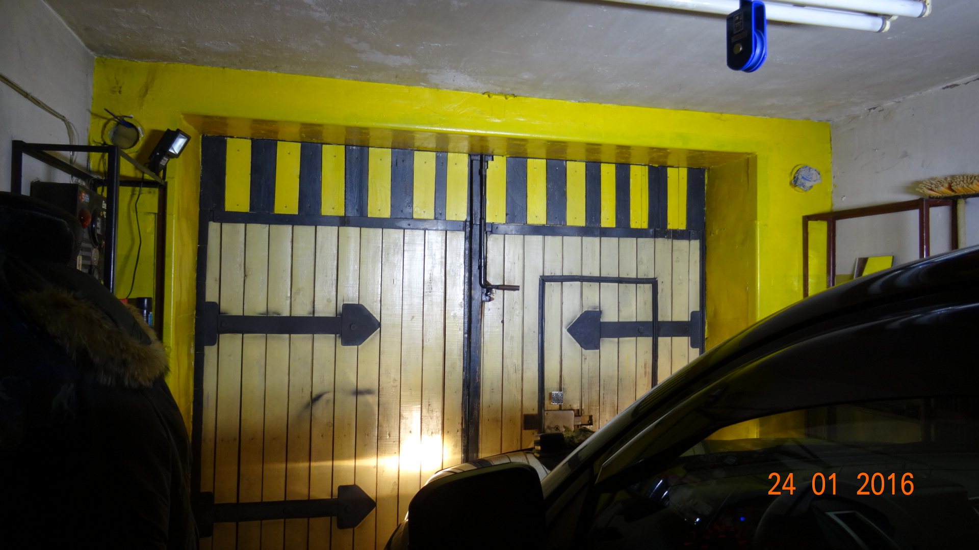

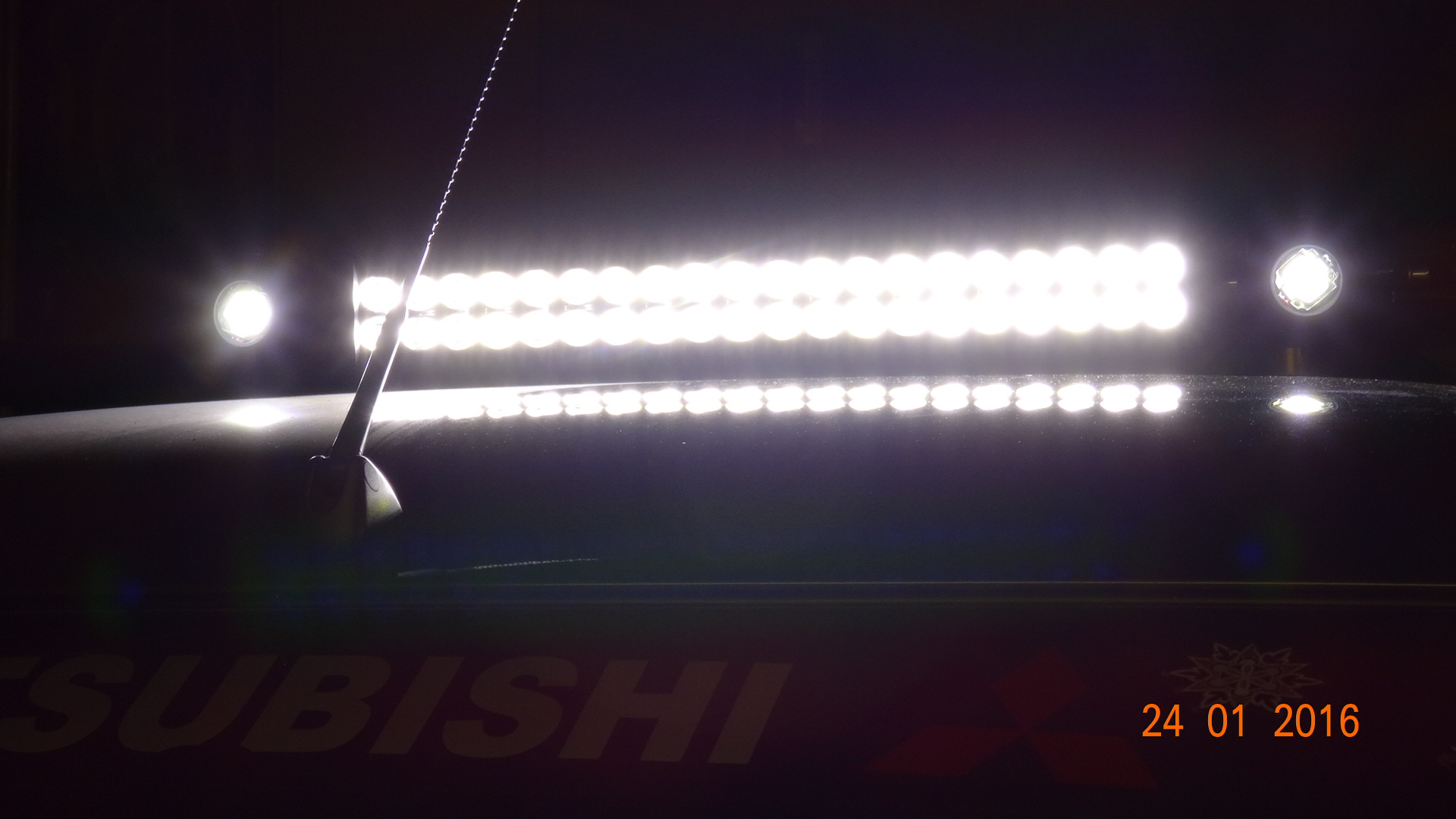

Потом, через какое то время, я установил по бокам от балки, два мини прожектора, развернув их чуток  в стороны. Прожекторы, как и балка, так же идеальной фокусировкой луча не отличаются, добавляя лишь лепту, в общую лавину света. Единственное, что несколько радует - то что, цветовой спектор у балки и прожекторов совпали.

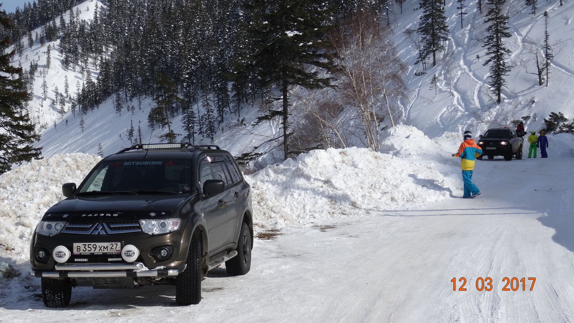

Вот здесь хорошо видно, как кабель выныривая из водостока на крыше, ныряет под планку лобового стекла. Дырок нигде никаких не сверлено. Кстати в переборке, между салоном и моторным отсеком, конструкторы для неспокойных умельцев, установили специальную сальниковую заглушку. Я через неё, все нужные мне, провода управления пропустил - и не только балкой.
Лучшая аэродинамика для этого предмета на крыше, наверное вряд ли получится.

Фото на машине.
