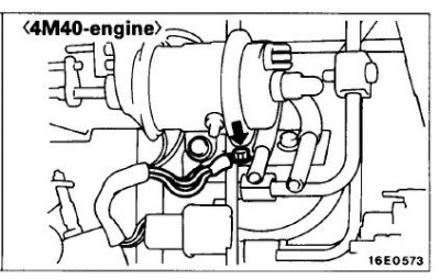

Хм... странно!fadei писал(а):обратил внимание, что лампочки зарядки и малого уровня масла горят в полнакала, а когда реле генератора( под капотом )из гнезда вытащишь - горят как обычно ярко...может внем дело...?
Как я уже говорил, это не сосвсем реле... У него внутри находятся две детальки- диод и сопротивление (номинал не помню точно, но в голове вертится 1 кОм). Эта деталька не должна влиять на лампочки ни коим образом. Но это при условии, что в ней самой нет косяка.
В принципе её можно аккуратно вскрыть, поглядеть и прозвонить тестером, ничего не выпаивая.
Диод (он чёрненький) должен прозваниваться на каком-либо диапазоне (пощёлкать) измерения сопротивлений. В одну сторону - должно что-то показывать, в другую- ничего. Другая деталька- сопротивление, должна показать какой-то номинал но не ноль.
Вообще имеет смысл проверить массу №7 (это от блока управления свечей) . Картинку показал, но где это место, представления не имею.

fadei писал(а):Массу на двигло бы еще посмотреть
В чём проблемы? Там одна кишка идёт шлейфом через раму. Но скорее всего она нормальная.
