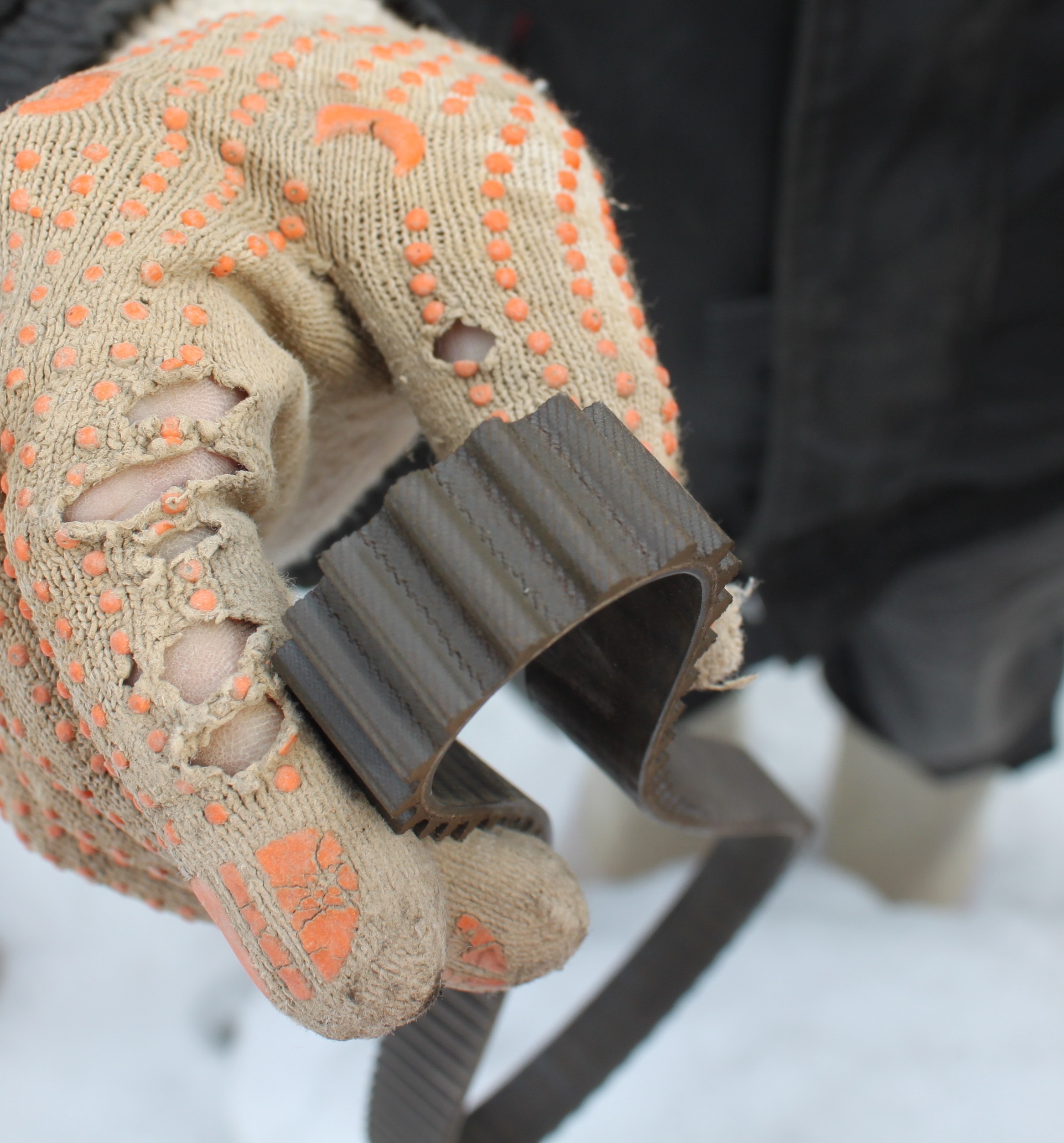

Поменял на 70000 ремни и два сальника (колена и нижнего балансира).
Ремень балансира вполне дотянул бы до регламента

Технолог писал(а):Поменял на 70000 ремни и два сальника (колена и нижнего балансира).
у меня на 85 тыкм так же выглядел, но я его подтягивал в ~45тыкм

Добавлю для статистики: ремень не подтягивался, езда спокойная, адских говен не было, резина 32, коробка механика

На лицо качество ремней.Одни все в трещинах,другие как новые.

А где "как новые"?
Выше на фото, трещина по основанию зуба.
Перчатки вместе с ремнями поменял???

Перчатки норм, это вентиляция)
Еще добавлю: ремень балансира болтался, естественно, но работал.
