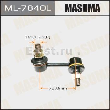

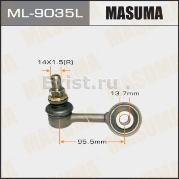

GG.AnTy писал(а): Для эксперимента брал самые дешевые. Номера 0123-UZJ200FL и 0123-UZJ200FR
Я их укоротил на 3 см т.к. немного длиннее 13,5см против 11см, хотя после установки оказалось еще много места до тяги.
Есть вариант с установкой сайлентблоком вниз, тогда укорачивать не нужно.
Решил не испытывать и укоротил до установки.
Они намного мощнее и при условии наличия демпфера должны ходить вечно.
Спасибо за описание и фото :*THANK*: . Получается за счёт резинки салента всё "колдовство" происходит? Крутить его там должно нехило при ходах подвески, хотя саленты рычагов тоже аналогично крутит :*SCRATCH*: . По поводу укорачивания, думаю тем у кого подвеска с лифтом укорачивать не нужно, наоборот данные +2.5 см. позволят работать стабилизатору в той плоскости которая закладывалась инженерами изначально, в основном у всех лифт передка как раз +2-3 см. Я в своё время на делику лифтованную специально удлинённые линки ставил с переди, а сзади проставки под стандартные линки, чтоб стабилизаторы не выкручивало.
Но ценнег на такую фигню конечно :=-O: конский на оригинал от таёты!
P.S. И если поставить салентом вниз к рычагу, а шарниром вверх, то салент гораздо меньше будет крутить :;-): .

По размерам в 3 см ты чот ошибся ::-X: полез посмотреть отличие размеров по данным яйцам между ММС и тойотой, получается по центрам осей всего 17.5 мм. Тут точно можно ничего не отпиливать, особенно если авто с лифтом, наоборот только лучше будет :*THUMBS UP*: !

Парни , переваривать надо стойку тойоты или нет ? Судя фото , углы разные

Нашел стойки мтаба от П2/дэлик . Они на 2 мм длиннее родных и на вид такие же как Тойота. И болт на 12 мм как родной. Можно помробовать постав ть без переделок )
MR267877 /MR267876
ГАНС
Сообщения: 4136
Двигатель:: зажигалка
Мой автомобиль(и):: паджеро-3
Откуда: рАшА
Благодарил (а): 1006 раз
Поблагодарили: 391 раз
Решения проблемы жесткости подвески P-IV - акт второй
Сообщение ГАНС »
Gudvinodua писал(а): Нашел стойки мтаба от П2/дэлик . Они на 2 мм длиннее родных и на вид такие же как Тойота. И болт на 12 мм как родной. Можно помробовать постав ть без переделок )
MR267877 /MR267876
Эт получается стойки со старой делики с "кирпича", если будешь ставить потом отпиши по результатам обязательно :*THANK*: !

Итак. Линки стали как родные. Левый на право и наоборот. Человек сказал что приход есть. Стыки стали менее заметны https://ibb.co/PrxDmhd
