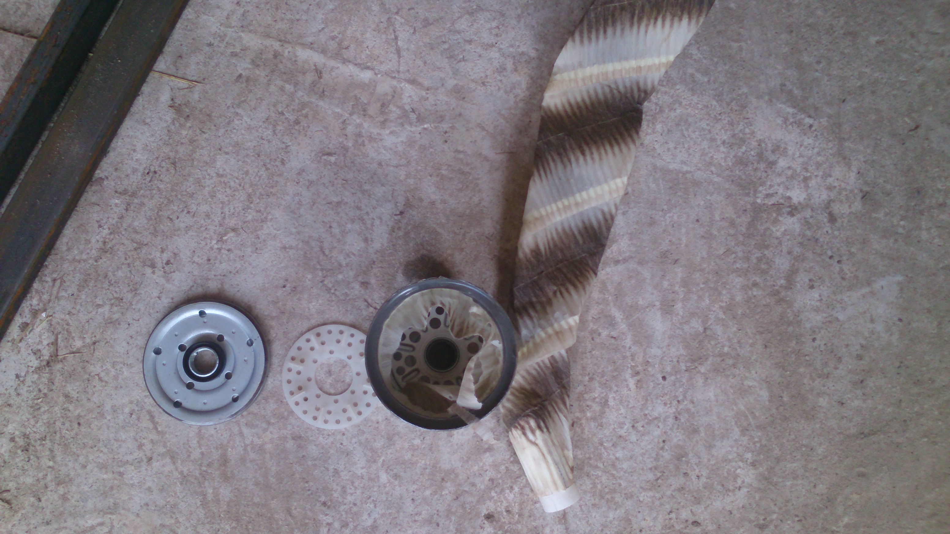

Не делал. Придется поверить на слово. Проклеен просто изумительно, втулка сидит очень хорошо, не вытаскивается свободно. После отрезания верха крышки, дальше всю внутрянку вытаскивал пассатижами, руками это сделать было просто невозможно. Фильтр прошёл 8 ткм.

Сообщение winter1971 »

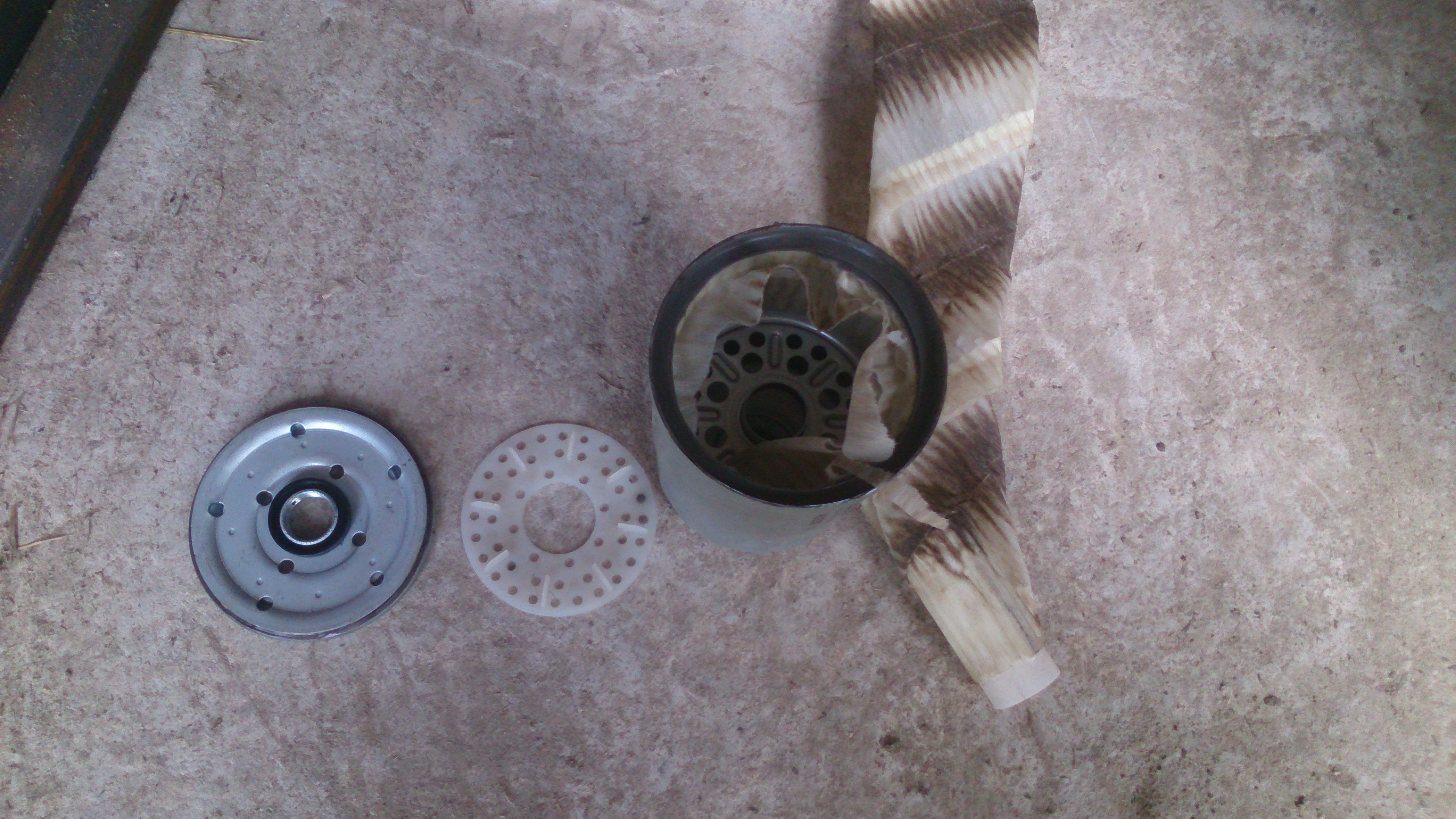

Вот, достал из мусорного мешка. :)

winter1971 писал(а): 02 июл 2019, 12:12 Вот, достал из мусорного мешка.
Ну, томпакс бы мог бы в ведре оставить :=-O: :*ROFL*:
Если ты про втулку, то сама при разворачивании фильтующей бумаги не отвалилась, а значит приклеена насмерть. На других фильтрах обычно вытаскивалась сразу и без усилий, кончиком пальцев зацепил и легко вынул.

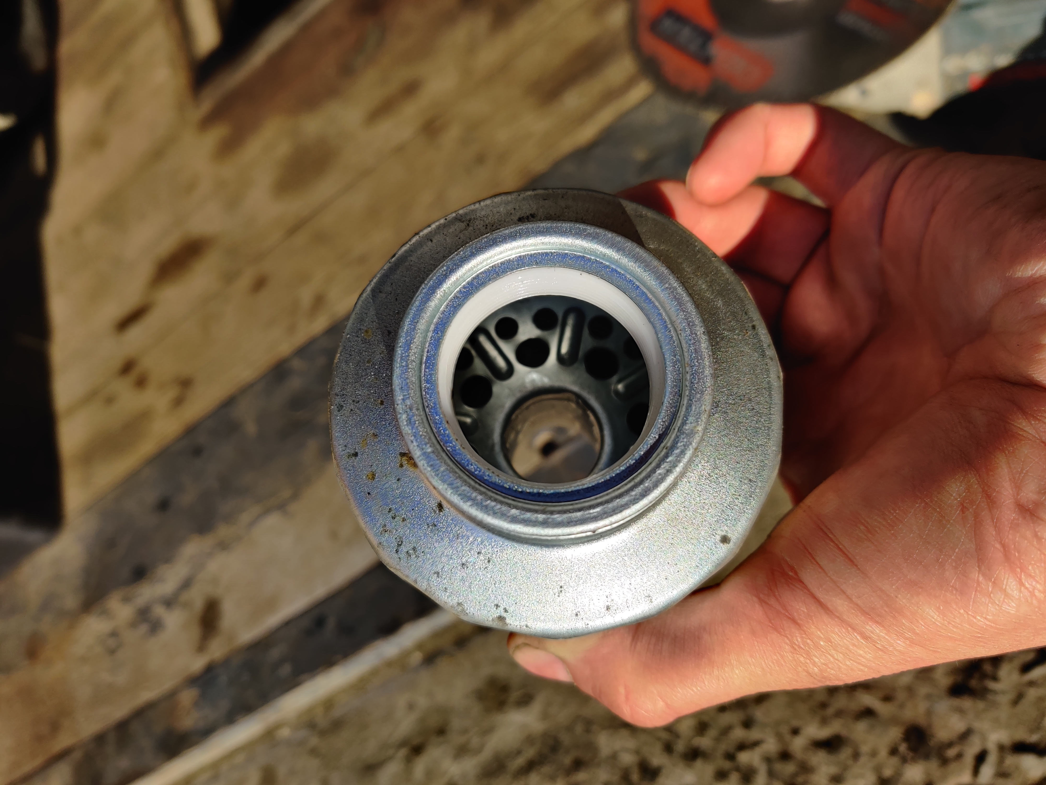

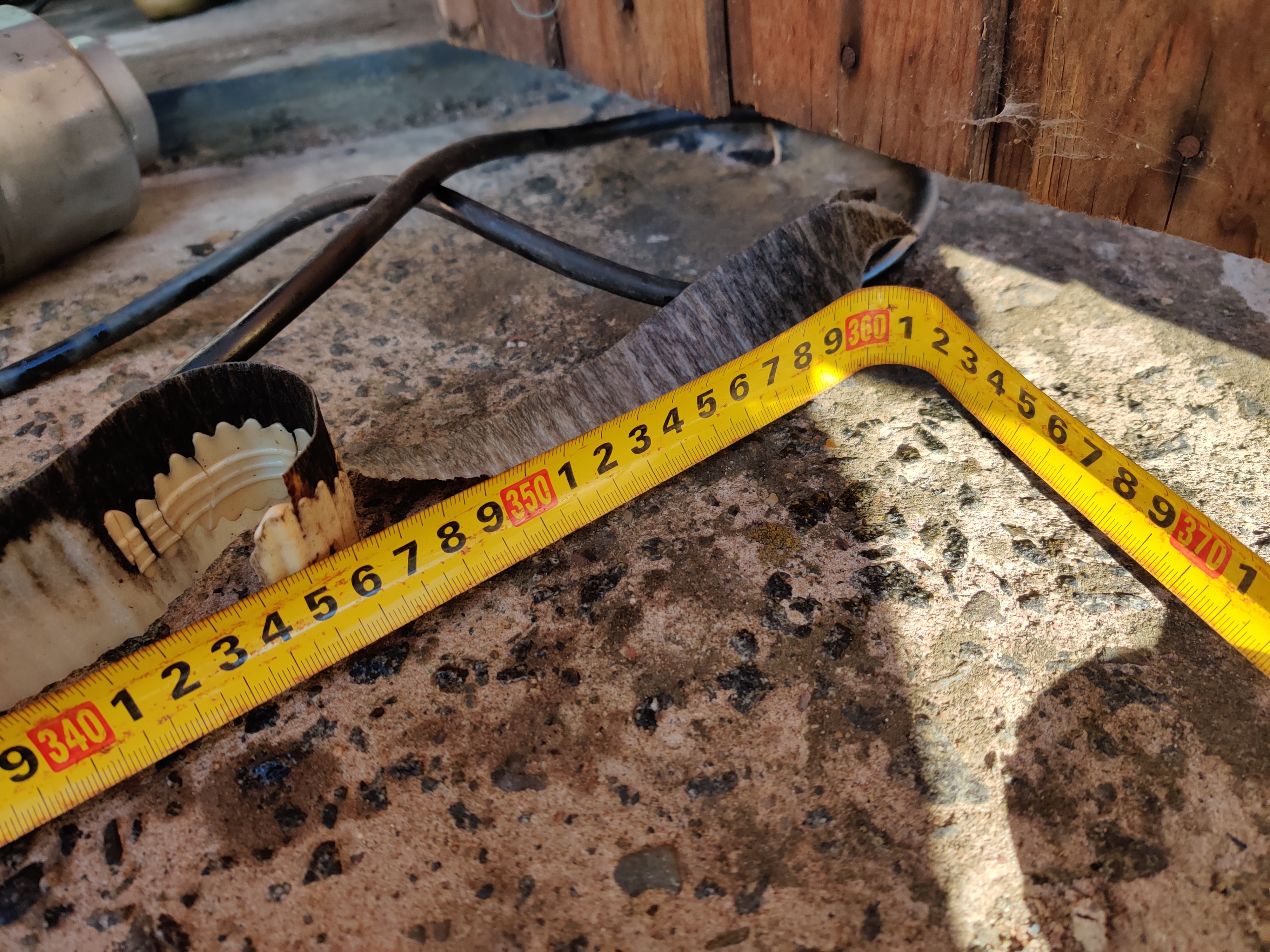

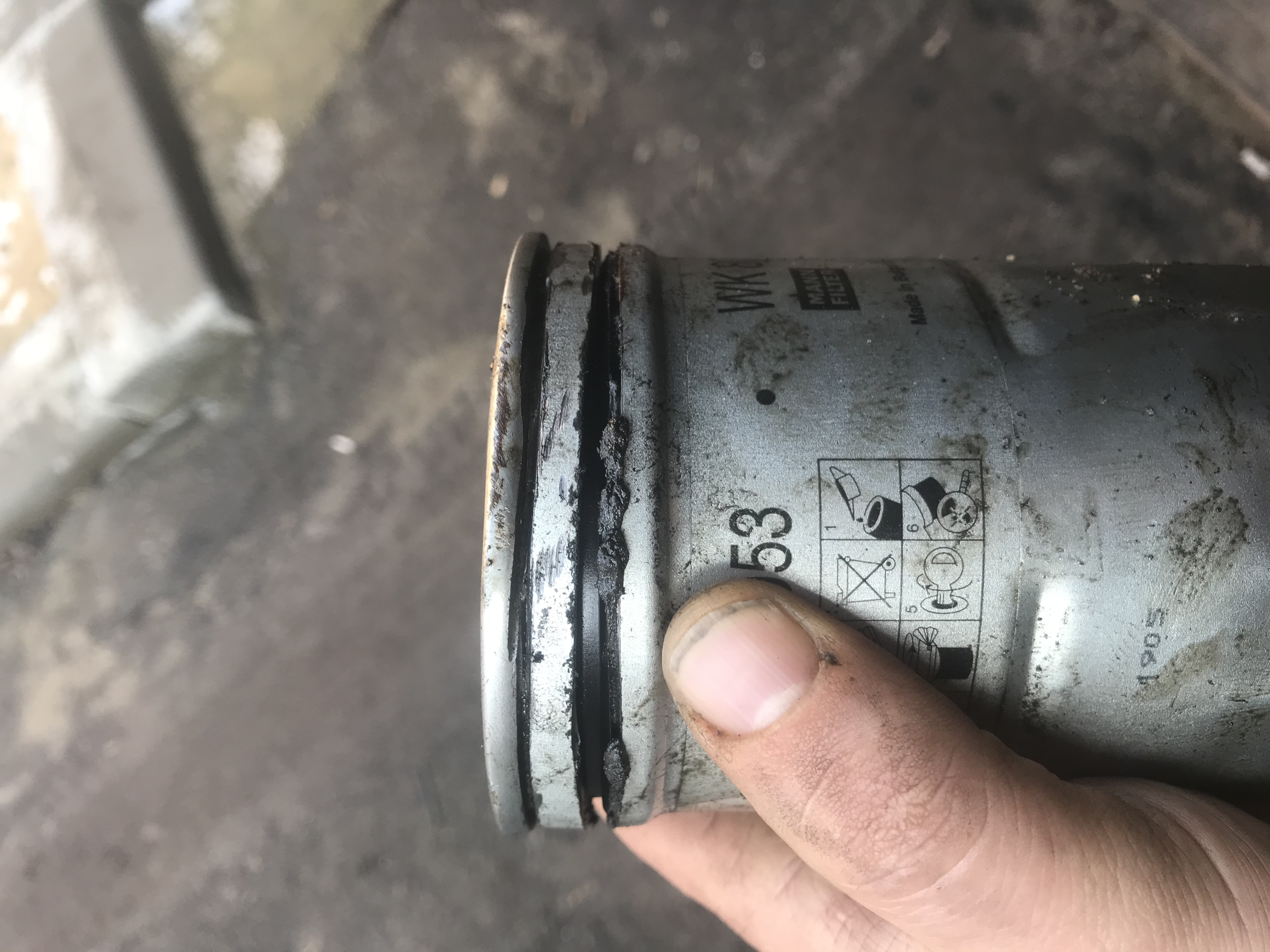

Ну еще немного про фильтры. Тут много кто писал в чем смысл брендовых фильтров, когда биг ни чем не уступает. Вот решил распилить свой фильтр vk8053z, давно этим не занимаюсь, так как для себя усвоил, что их качество изготовления на высоте, но в этот раз была причина: на этом фильтре я перемерз в горах, хоть в баке и была зимняя солярка, но дувануло в ночь по -30 и топливо стало кашей;( машину отогрели, и потом выехали из аула, по дороге ее еще пару раз прихватывало, но все обошлось, выбрались. На фильтре пробег 9тк, после того как прихватило прошел на нем еще 2ткм, так как там где был найти фильтр на жигули проблема, а на мой авто и подавно. Суть в том, что покупая брендовые фильтры вы платите за свое спокойствие.
Немного о распиле: пилить начал под поясок опресовки, в надежде что там быстрее, ан нет, на месте опресовки Толщина стенки 2 мм, после того как пильнул ниже смог открыть, под центральным штуцером резиновое уплотнение, что бы топливо из бака не попадало в подающую магистраль мимо фильтра, сам фильтр установлен на пластиковой касете, которая вставлена в обойму фильтра и посажена на герметик. Тоесть, когда топливо скислось, я боялся что бумага сомнется и порвется и потом фильтровать не будет, но нет, качество изготовления и продуманность конструкции недопускает того что бы ваша топливная пострадала!!!

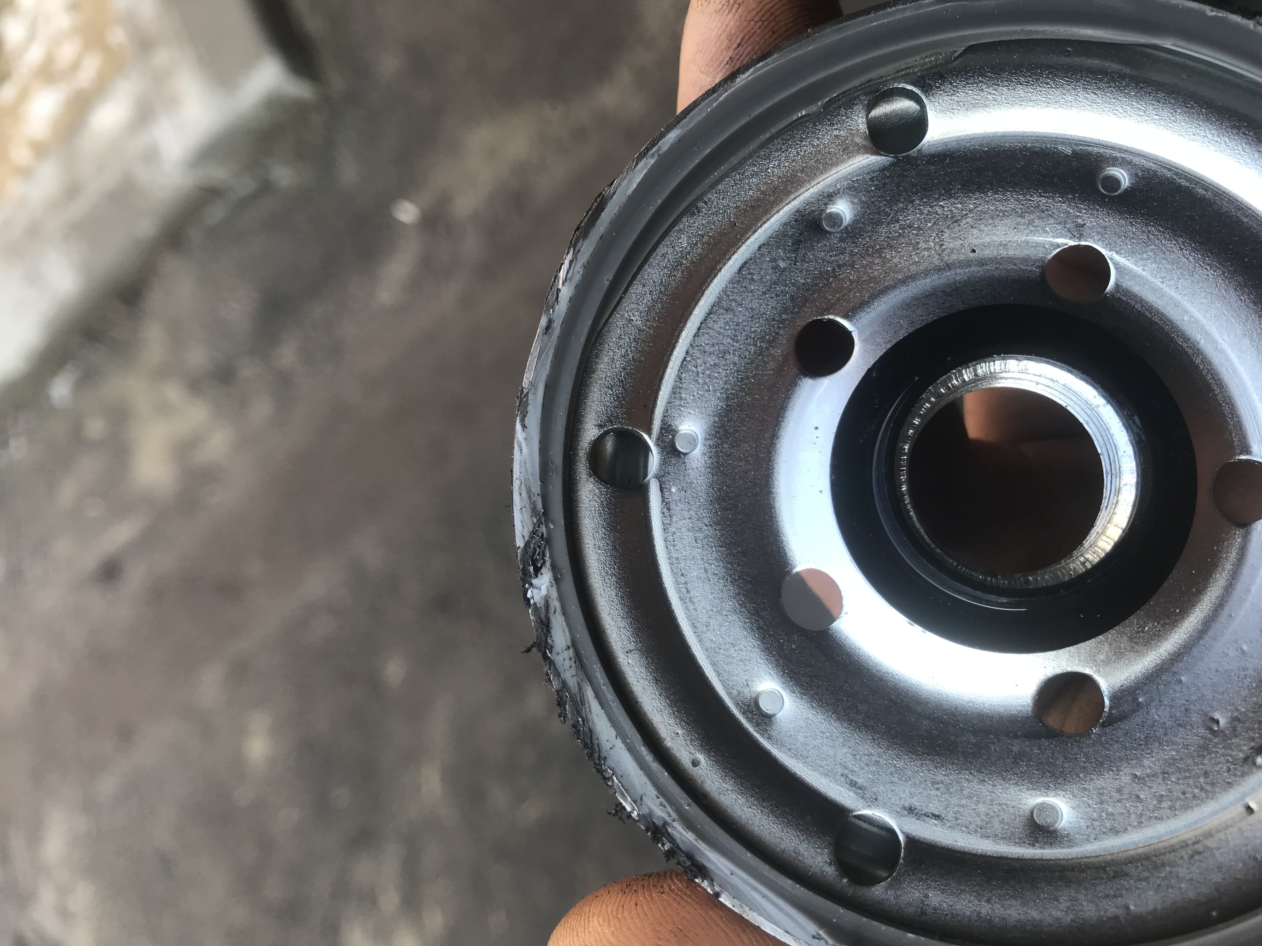

Сообщение den1ska »

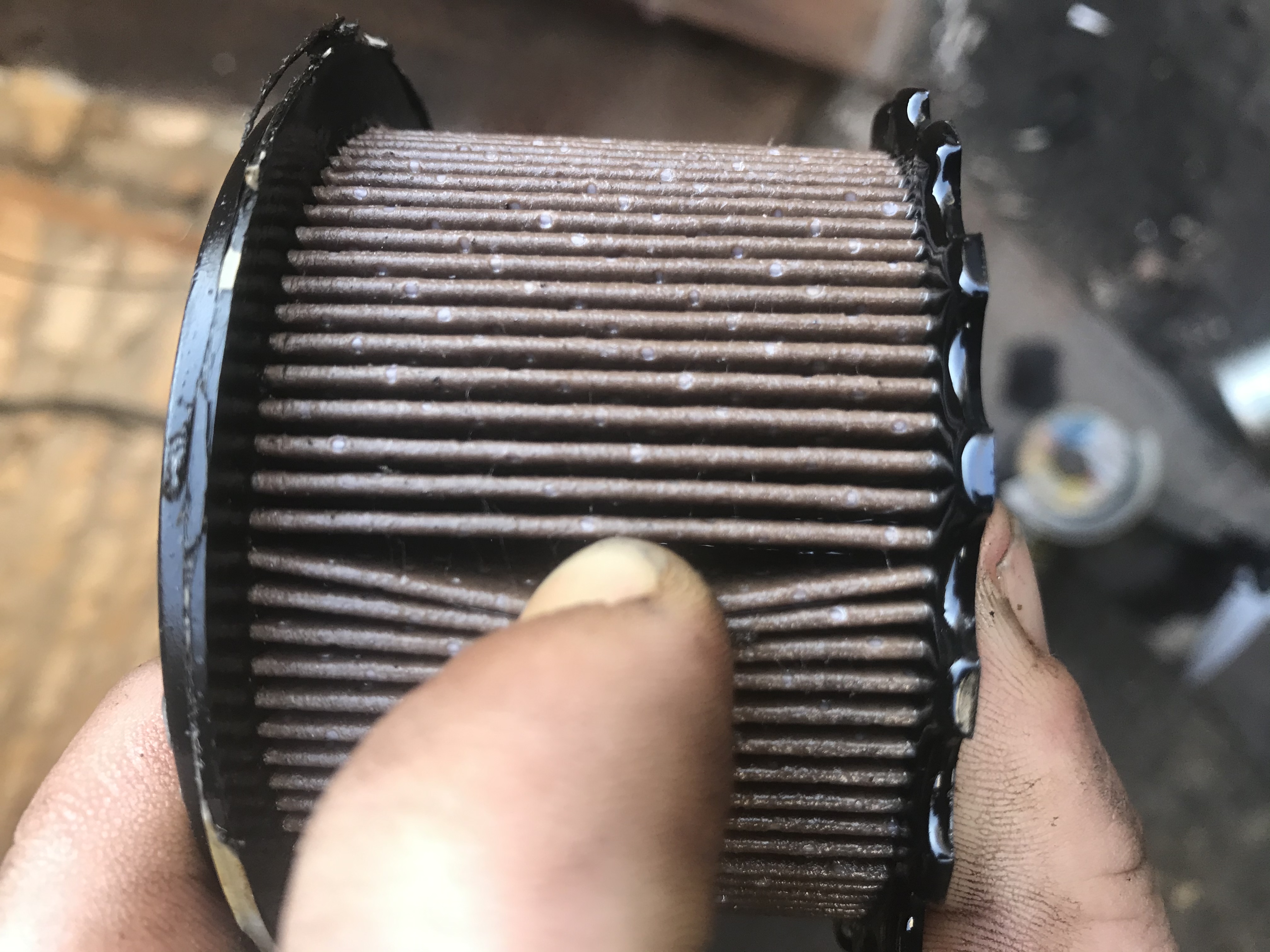

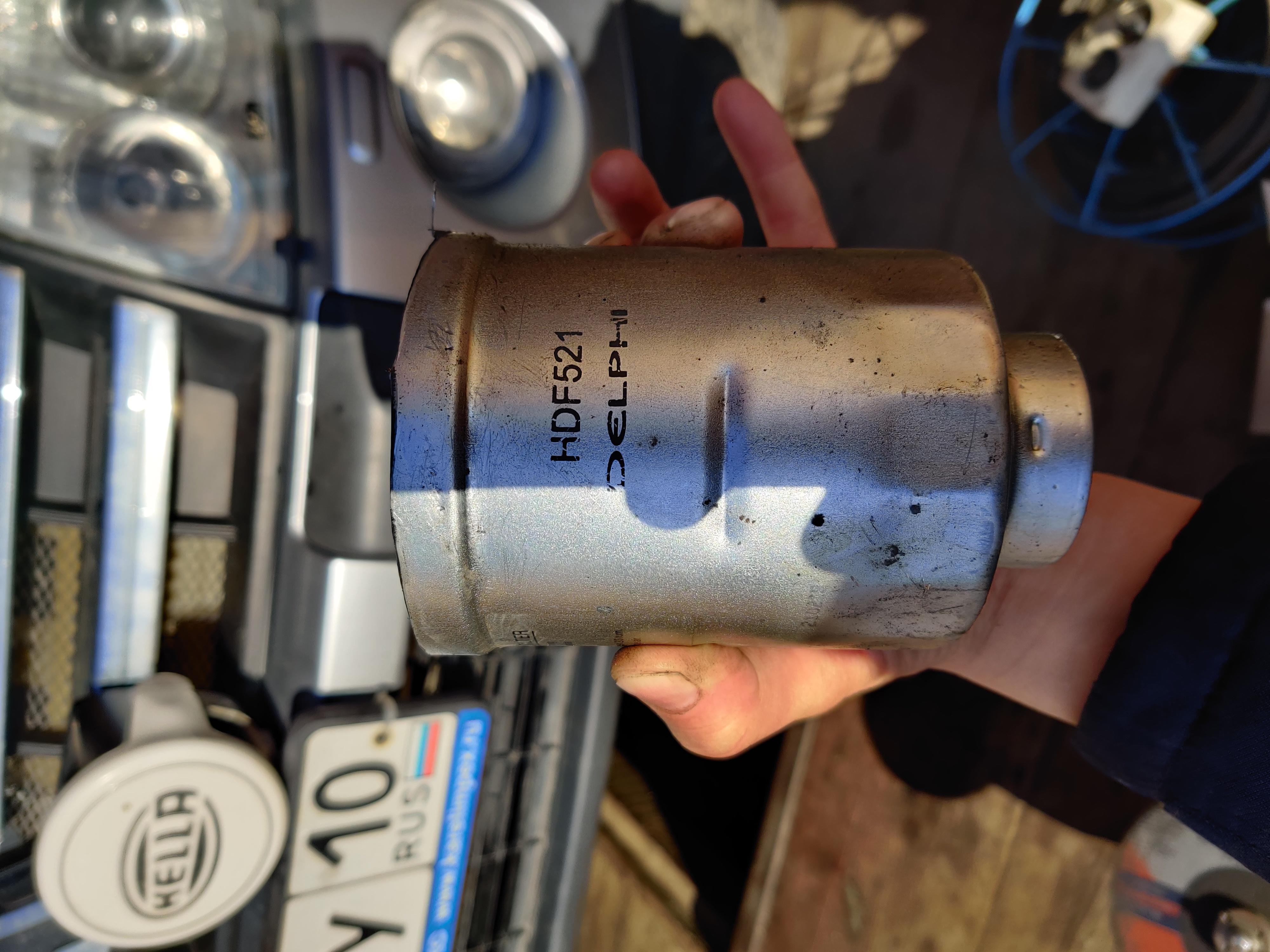

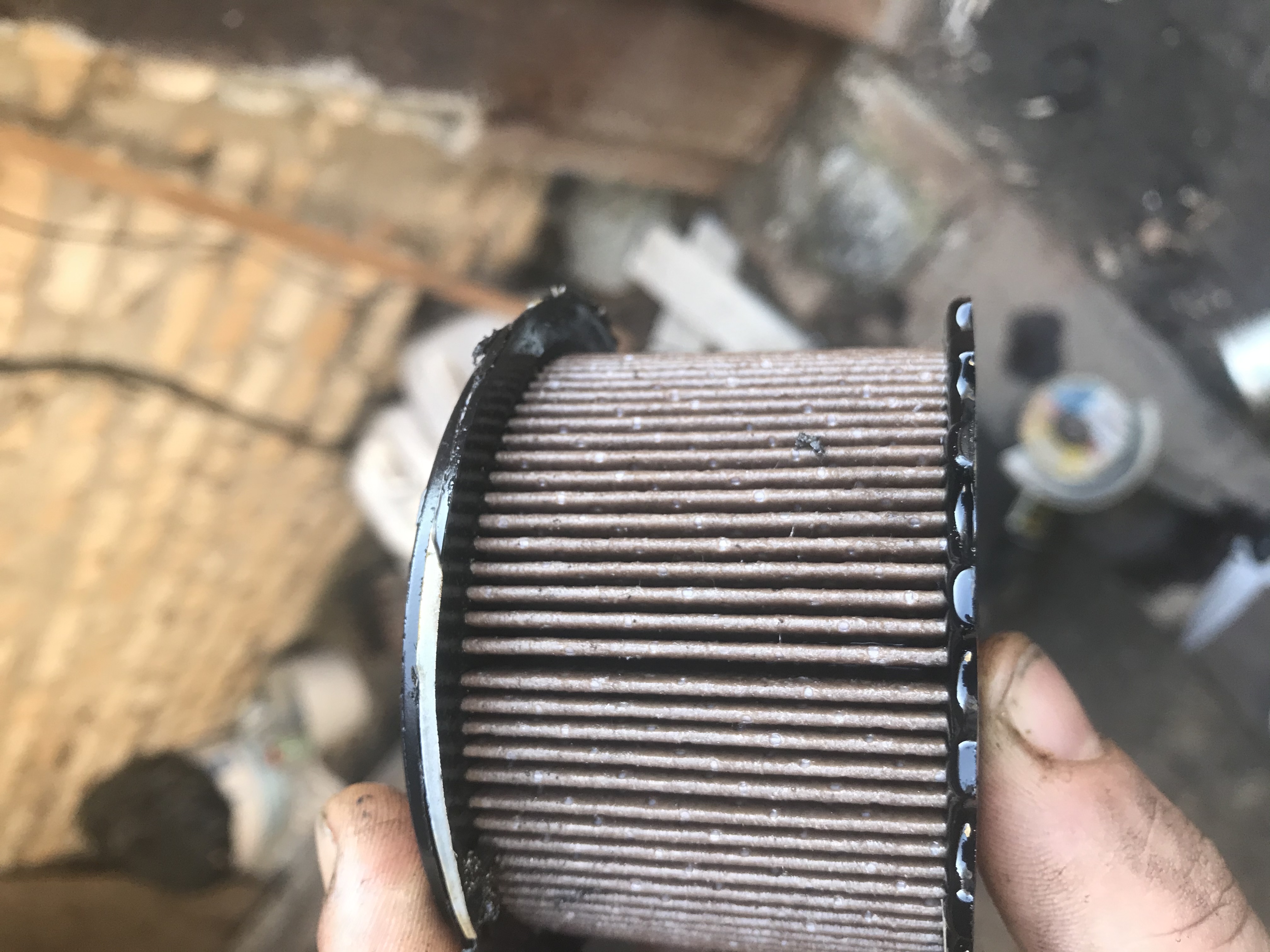

Всем привет! Пильнул свой Delphi hdf 521 (Pajero 4). Пробег 10ткм, перед ним стоял Dahl 65(+10микрон), но после 8000 т.км, был поменян на"FG500 (филтрующий элемент Сакура 2микрона)

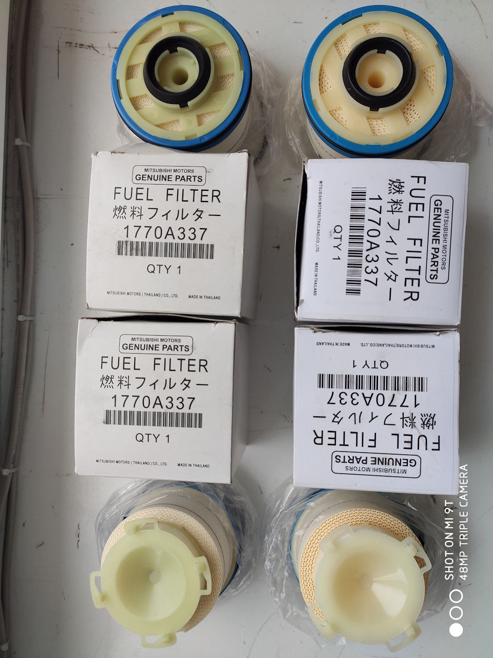

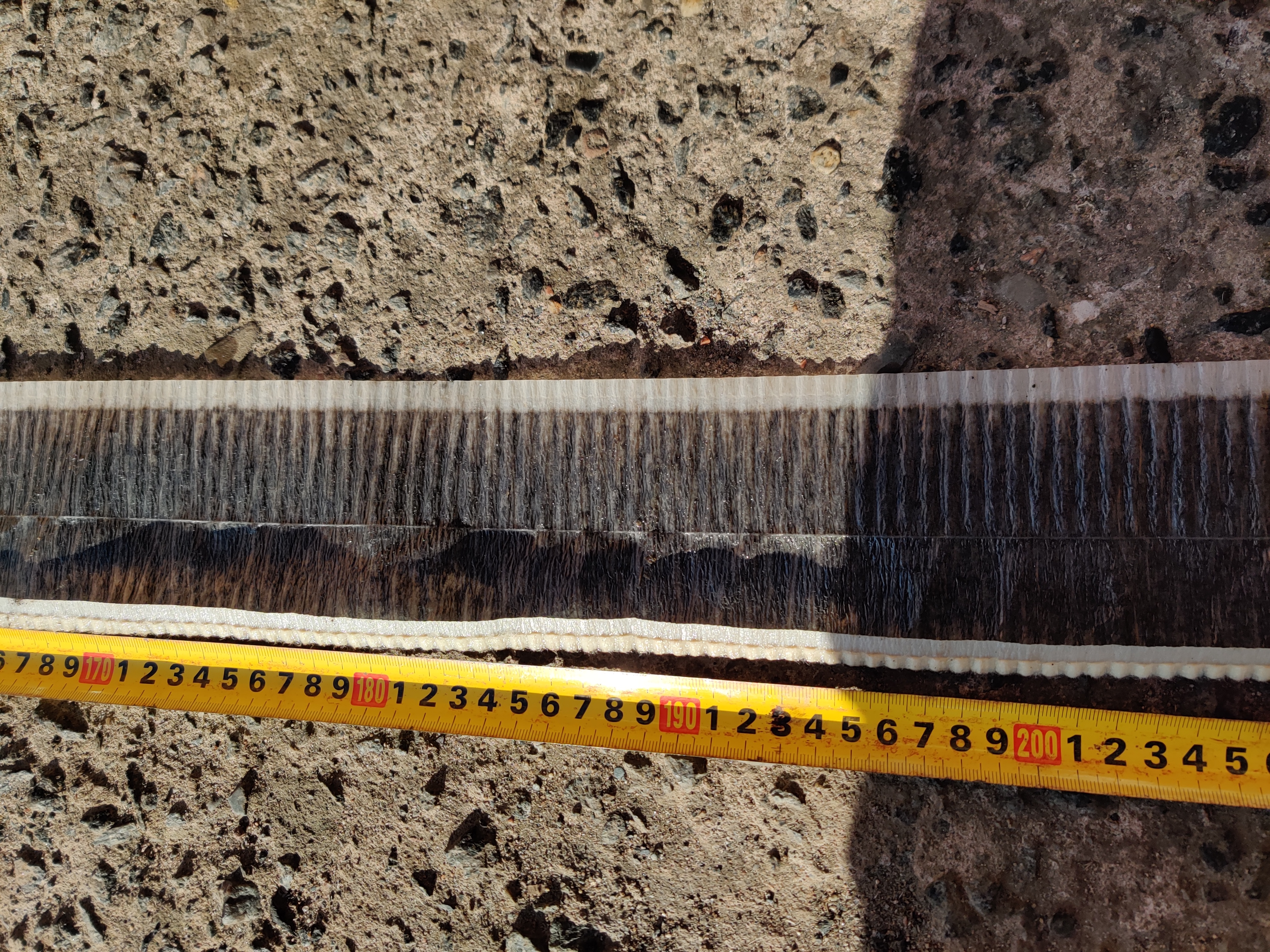

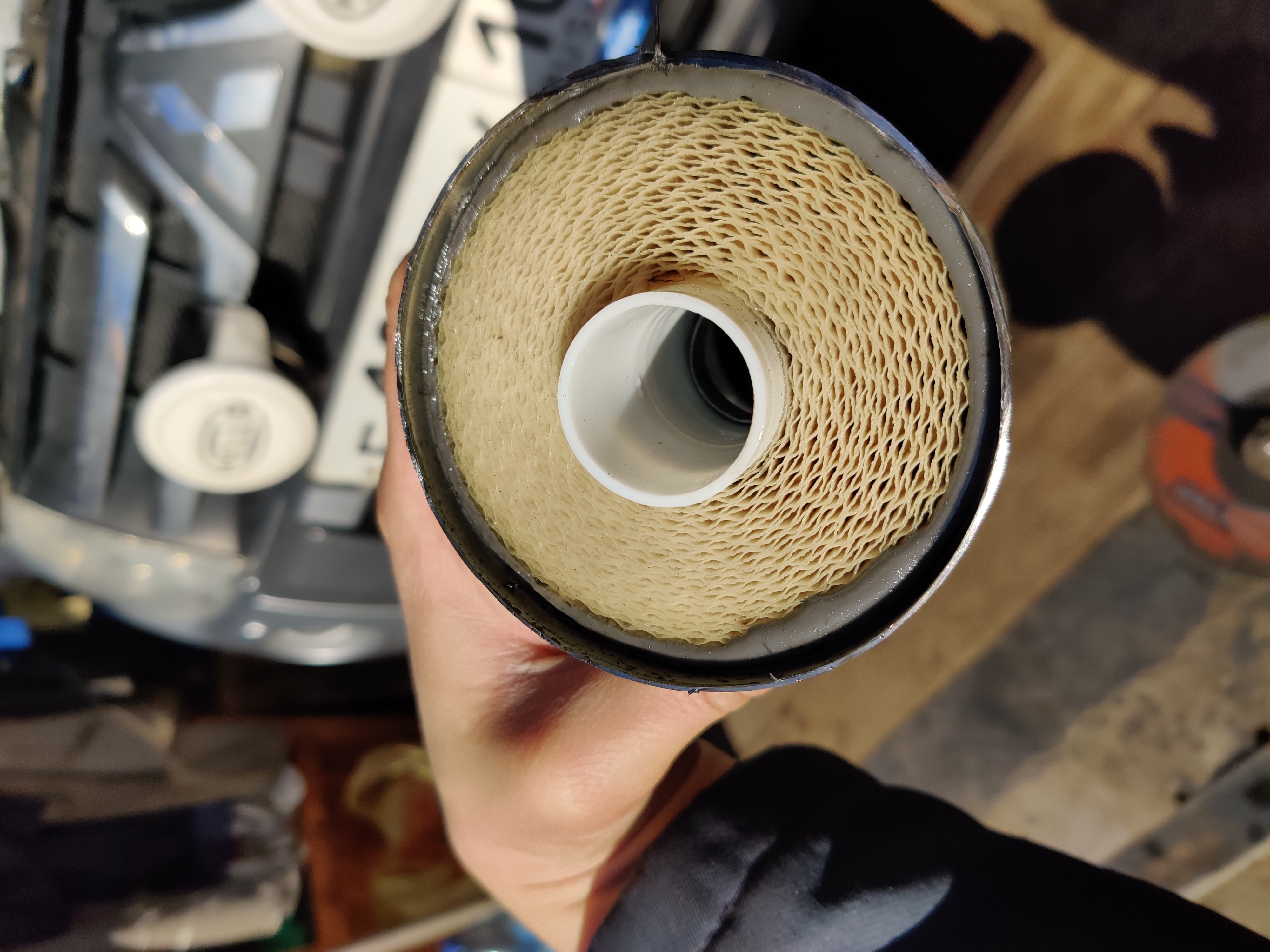

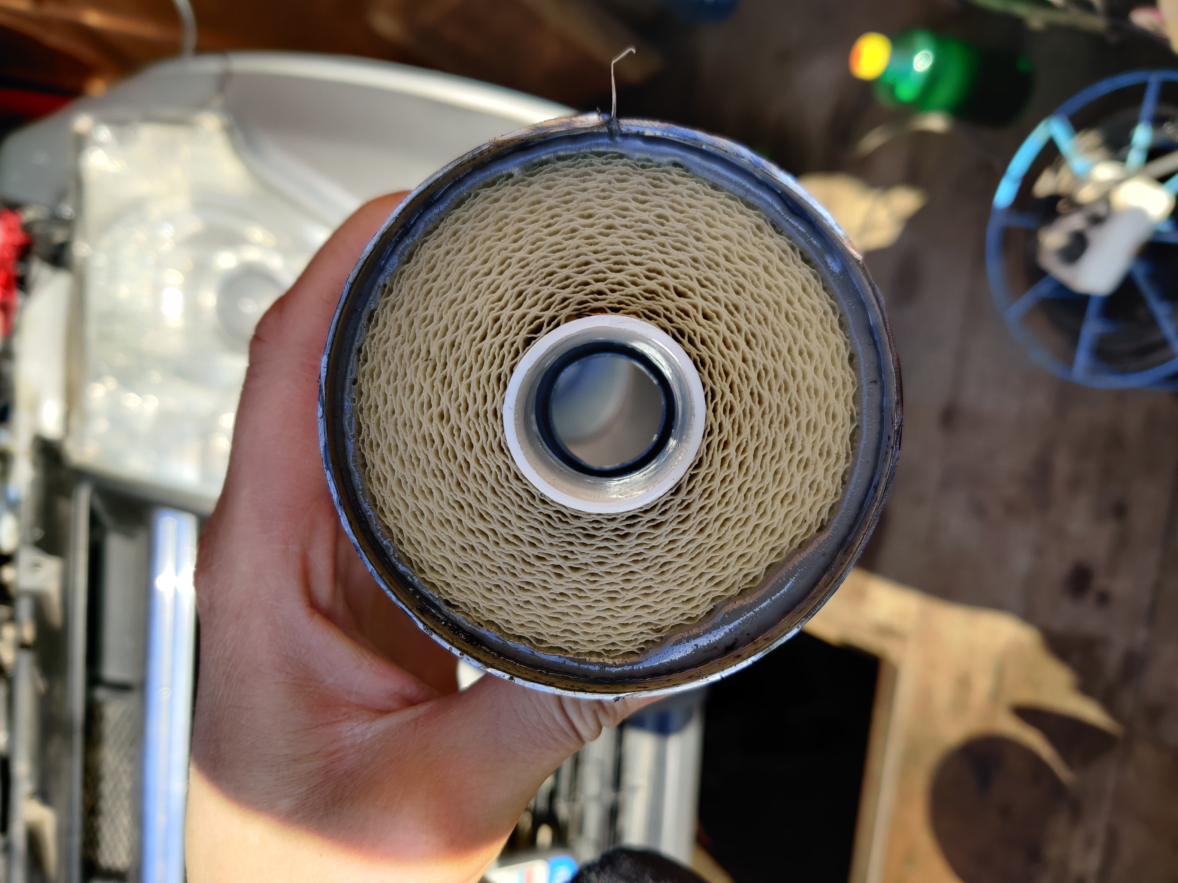

Как я понимаю здесь сосредоточились все маньяки по качеству топливных фильтров. Вопрос на засыпку. Имеем два фильтра с одинаковой маркировкой оригинального партнамбера. По упаковке практически тоже не отличимы. А вот содержание несколько разное.
Какой из фильтров оригинал, а какой контрафакт?

VAZ писал(а): Какой из фильтров оригинал, а какой контрафакт?
Справа оригинал

Сообщение VAZ »
SmoAG писал(а): Справа оригинал
А по каким критериям судишь? Ничего, что у него укладка спирально-складчатой фильтрующей шторы менее плотная и фильтрующего материала раза в полтара меньше чем на левом намотано?

VAZ писал(а): по каким критериям судишь
Визуально более плотная бумага, четкий рисунок шестигранников, надписи на коробке более четкие, цвет упаковки более белый, хотя два последних более субьективны, так как дата выска и условия хранения не известны.

Сообщение VAZ »
SmoAG писал(а): Визуально более плотная бумага, четкий рисунок шестигранников, надписи на коробке более четкие, цвет упаковки более белый, хотя два последних более субьективны, так как дата выска и условия хранения не известны.
Насчёт более белой и красивой коробочки согласен, но это слабый критерий, видал я палёное масло Мобил1 у которого пластиковая канистра качественнее оригинальной смотрелась. Насчёт всего остального вот тут как раз субъективизма больше. Определить качество бумаги самого фильтрующего элемента по таким фотографиям я бы не взялся.Шестигранников там никаких нет. Там треугольники, это называется спирально-складчатая укладка фильтрующей шторы
Просто треугольные гофры сформированы и этот гофрированный материал спиралевидно намотан в фильтрующий элемент. Поскольку в левом фильтре гофры более мелкие и уложены в спираль более плотно то при не очень качественном разрешении на моей фотографии они и смотрятся более размыто. Но технологически изготовить левый фильтр сложнее и фильтрующего материала в нём больше. По этому лично я больше склоняюсь, что оригинал слева. Ну не будут изготовители контрафакта гемороиться с более сложной технологией и применением бОльшего количества расходеого матерьяла. Вот в оригинале фотки в лучшем качестве посмотри https://www.drive2.ru/l/553856443577532 ... 5647271691. Дискуссия на драйве кстати ни к какому выводу пока не привела, мнения разделились примерно 50х50. Автор пока тоже молчит, как рыба об лёд. Поэтому я здесь вопрос на доп обсуждение и вбросил.
