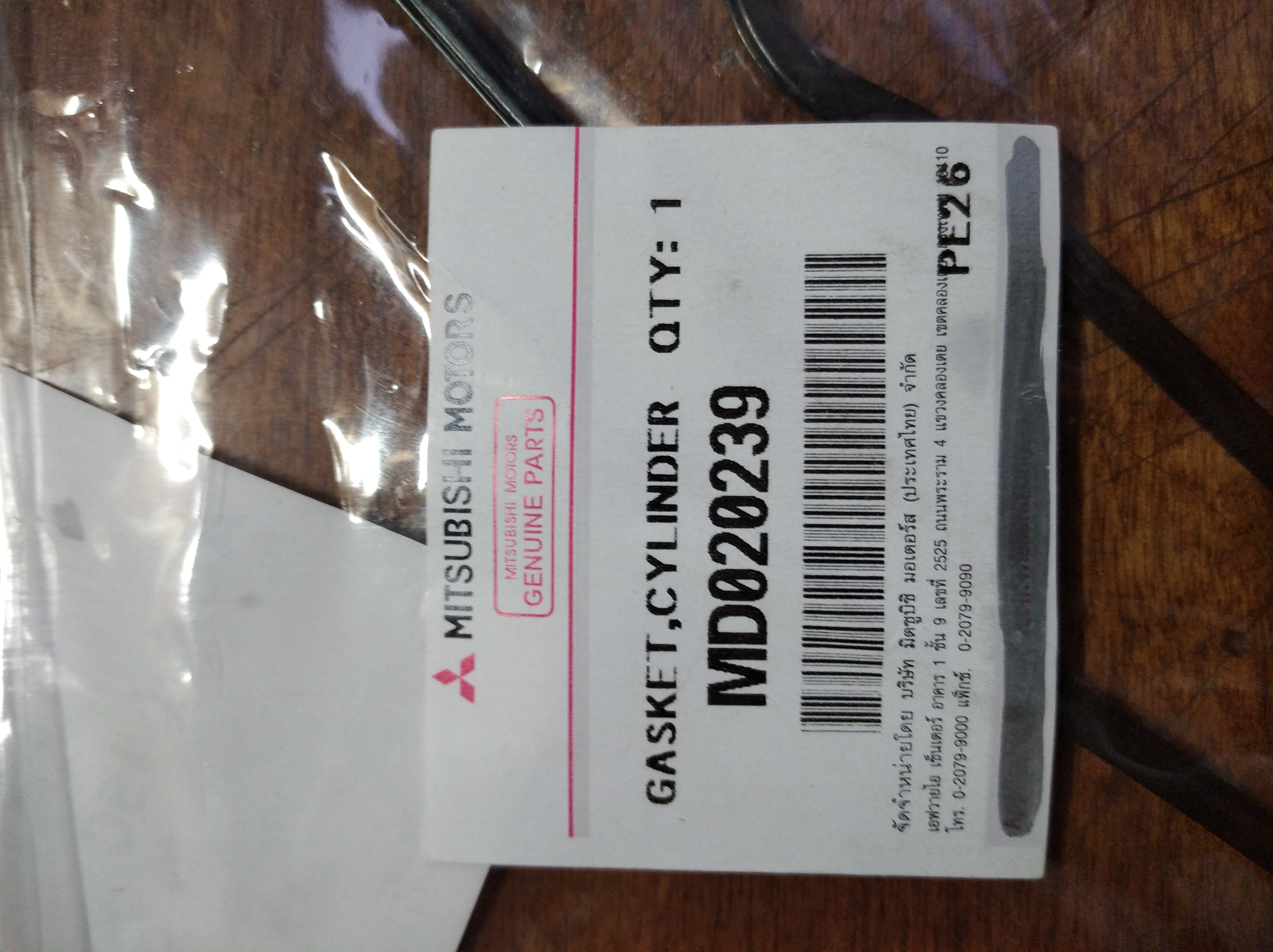

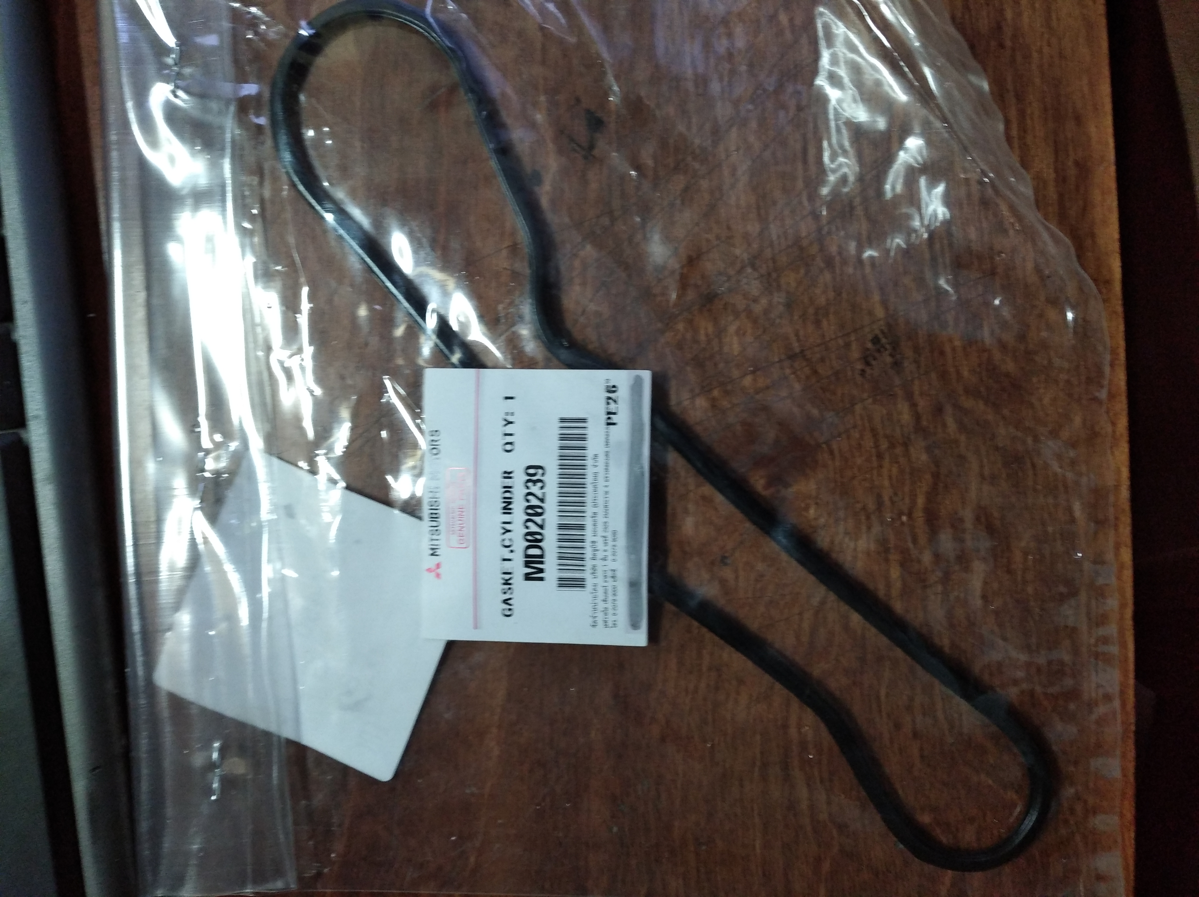

Оказалась подделкой. MD020239

Ромик, насколько понимаю это резинка крышки балансира. но скорей не подделка а запчасть для тайланда онли. судя по закрашеной надписи внизу :)

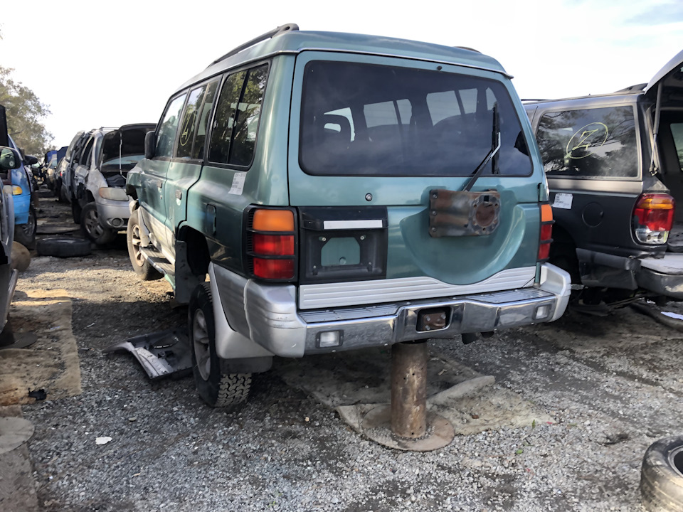

Здравствуйте . Кто знает артикул оригинальных задних фонарей с американского рестайла Montero II ? (те, что с оранжевыми поворотниками в верхних сегментах)

Sergey57 писал(а): Здравствуйте . Кто знает артикул оригинальных задних фонарей с американского рестайла Montero II ? (те, что с оранжевыми поворотниками в верхних сегментах)
Я так понимаю это 97-99 годы.
MR391899
MR391900

Спасибо. Есть идея внедрить оранжевый отражатель вместо слепого черного в евроверсии .

Sergey57 писал(а): Спасибо. Есть идея внедрить оранжевый отражатель вместо слепого черного в евроверсии .
Посмотрите с Пруля.
Там тоже интересный фонарь, и у китайцев на али валом.
