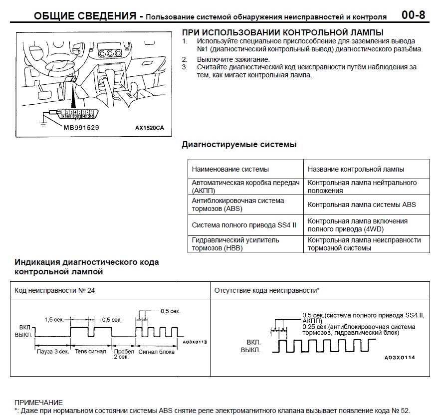

Всем Здравствуйте! Помогите прочитать коды, ни как не могу разобраться. Достался Паджерик 3 дизель 3.2, 2005 год, сначала встали колом тормоза загорелась "АБС" и "ручник" загудел зуммер, потом все заработало, сейчас проблемы по мигающему "дифу", не могу понять как посчитать коды ошибок, растолкуйте пожалуйста. Замкнул контакт 1 и 4. [youtube]https://youtu.be/XwpFyRSj33I[/youtube]
Злыдня
Сообщения: 1458
Откуда: Новополоцк
Откуда: Беларусь
Поблагодарили: 207 раз
Re: Мигает лампа блок. межосевого деф.
Сообщение Злыдня »
Смотри картинку, слушай пластинку.

т.е. если АБС у меня быстро мигает, значит там все исправно?
