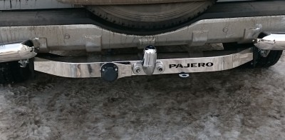

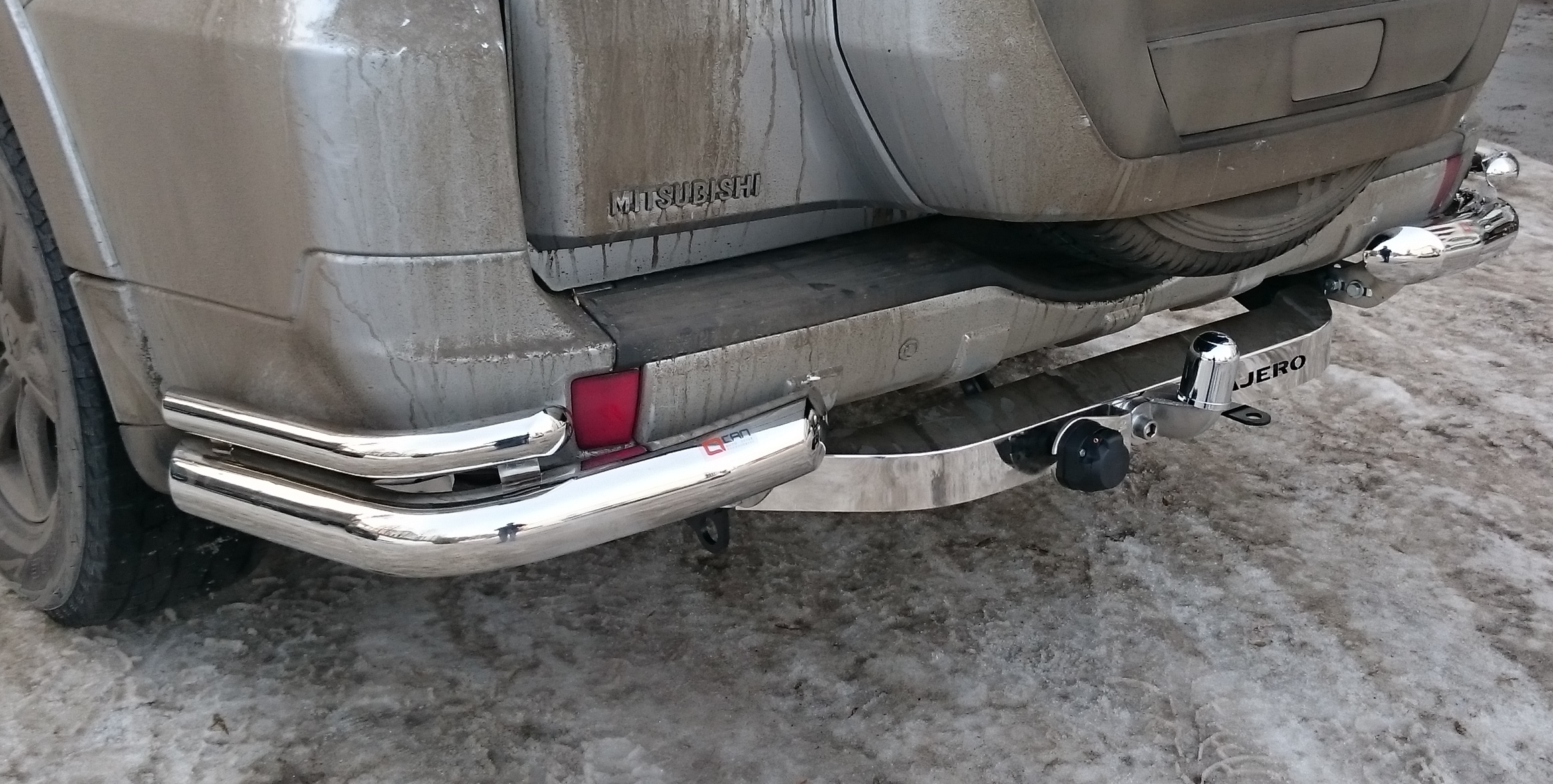

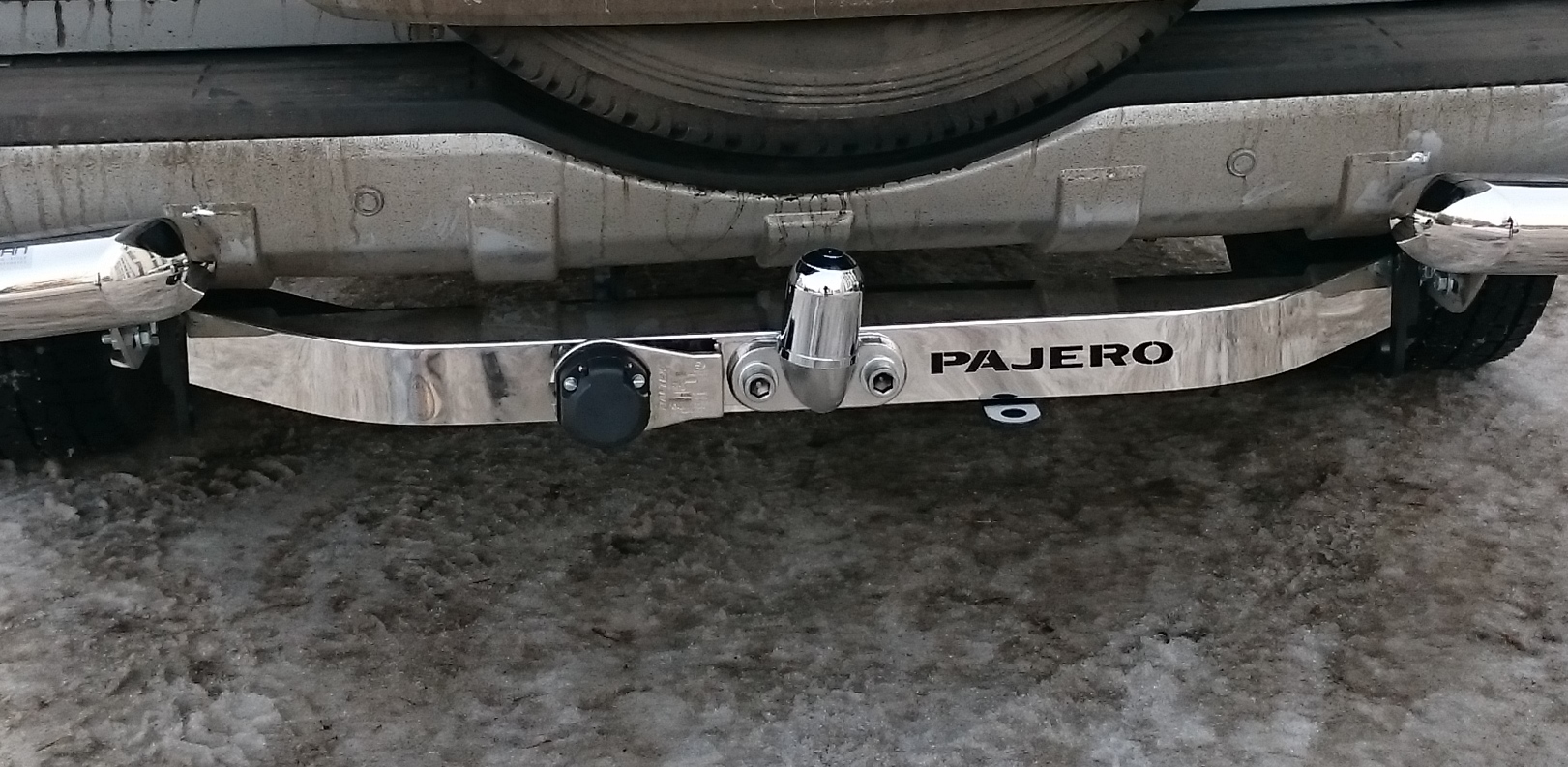

Просто оставлю здесь
onoff
Сообщения: 560
Зарегистрирован: 03 июл 2014, 07:03
Мой автомобиль(и):: Pajero4 mt
Откуда: Югра
Благодарил (а): 131 раз
Поблагодарили: 31 раз
Re: фаркоп на паджеро 4
Сообщение onoff »
Prozyan это хорошо что фото есть, Модель фаркопа известна ?

onoff писал(а):Prozyan это хорошо что фото есть, Модель фаркопа известна ?
Стоял такой... Поделка Балтеха - вроде усилия 1,5т/50кг... Поменял на Тулю и рад - теперь цепляюсь свесом гораздо реже, да и прицеп ставить на порядок удобнее... А так - да, красиво.
