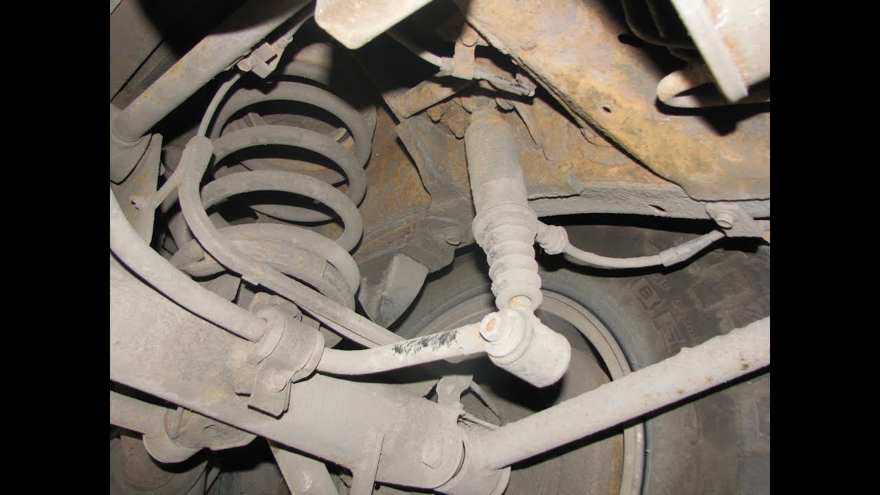

Попалось мне ту на просторах вот такая штука: http://yankeetoys.org/lee/sway-bar.htm
Как думаете? Как я понимаю, если вытащить шпильку, то стаб просто ходит по длине линка, фактически отключается? Можно такое замутить для пользования? Удалять стабы не хочется, без заднего ездил год, не понравилось, кренится в поворотах и на трассе введет себя опасно.

А будет эта штука ходить по длине когда всё будет в глине или песке? Да и не заржавеет ли оно ваще, к тому времени как понадобится? В смысле заржавеет быстро очень. Лучше может свой откручивать?

Да как бы откручивать постоянно точно не вариант :) Ходить будет, на заднем линке отверстие большое. Вопрос, не оторвет ли эту шпильку на грунтовке сразу. У меня сейчас от волги стоят, у них просто паз сделан фиксирующий. За счет короткой базы я вывешиваюсь обычно именно задними колесами, перед гребет, а зад повисает в воздухе. Если сточить этот паз, переделать под шпильку, можно отключать задний стаб в теории. Хотелось бы услышать авторитетное мнение аксакалов :)

х.з. Оторвет или нет. У меня штатные погнуло когда пружины побольше поставил. Потом поставил волговские как у тебя, так и катаюсь, не гнет. Никогда не откручивал, опыта мало, лебедка есть. Если будет ,,трофи маршрут,, а не просто несколько ям, может буду откручивать. Где-то видал в инете размыкаемые другой конструкции.
п.с. Название этой фигни загугли Custom Sway Bar Disconnects

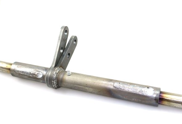

Во,чо нарыл! Изготавливается на коленке.

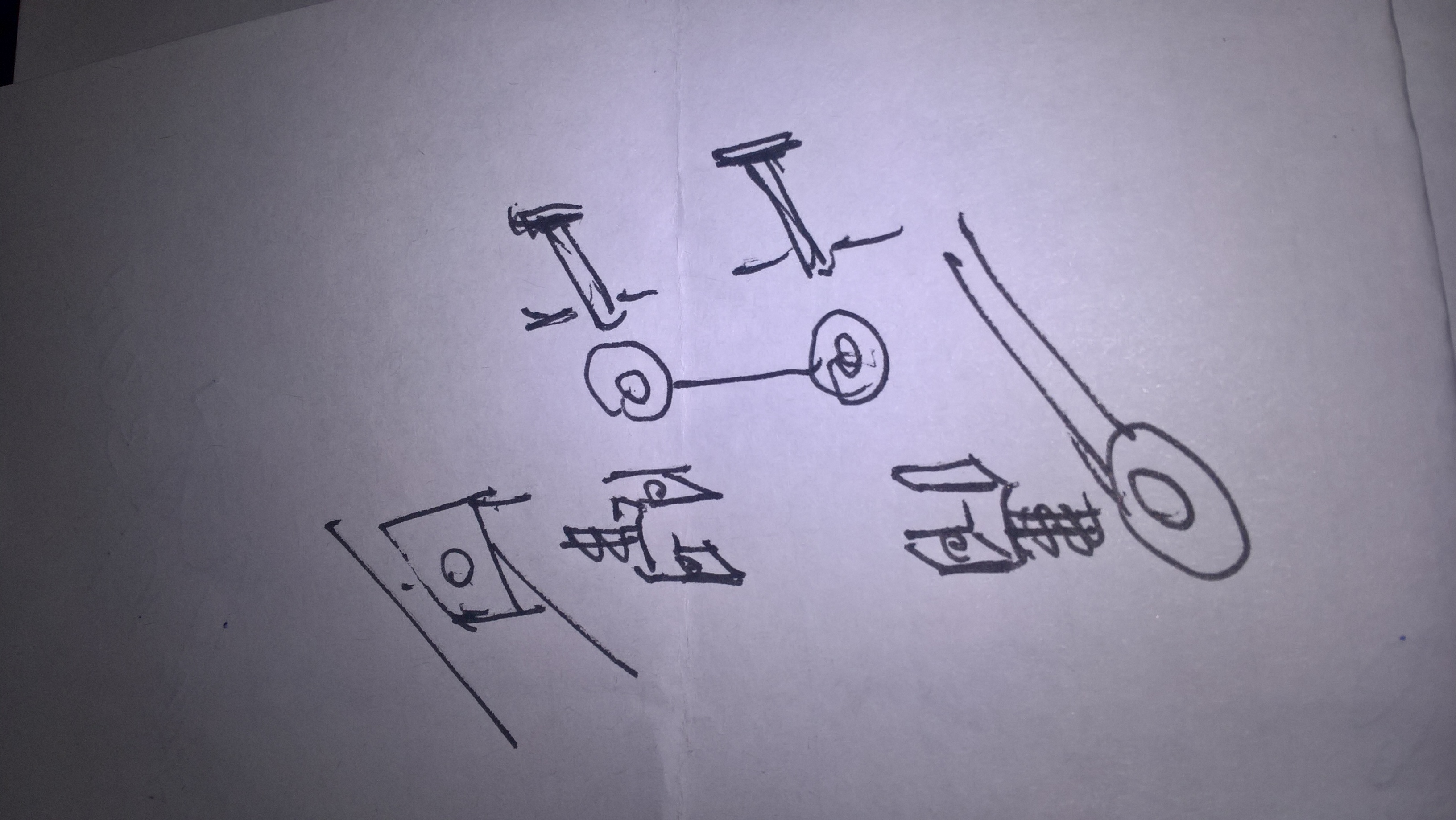

Это на саму палку такое поставить? А до каких пор будут болтаться эти уши, не будут ли задевать мост например? Не будет ли выдавливать втулки спу? Эти уши будут собирать всё кафно, траву, корни, ветки, оно застрянет между ними и не даст ходить нормально.

МШУ писал(а):Во,чо нарыл! Изготавливается на коленке.
Саш, тоесть по фотке , просто распилили стаб и наварили на него муфты в виде кусков труб.
Чет меня как то вызывает сомнение данная конструляция.... стаб из углеродки, если просто приварить эти трубки , то скорей всего швы или рядом со швами все потрещит, если же концы которые варить , отпустить и выжечь углерод , то приварится наверно онорм , но он просто будет гнуться при сварачивании... Естетственно ИМХО.
Отличный вопрос! :*VICTORY*:
Думаю,что стаб просто поверхностно цементирован,как и торсы и привода.
Да и варится высоколигированная сталь,главное не в торец варить,чтоб с мясом не выдрало.
Рассмотри каринку: в муфтах фрезеровка продольная,через неё и варят....ну,типа электрозаклепок,тока мудрее.На сам сварной шов там практически нет нагрузки на скручивание. Вот если бы торцы муфт по кругу обварили-был бы ахтунг.
Мне подобным колхозом недавно Шуравин хвастался,как он привода колхозил.
А Санька,после айтишника, люто на металлообработку торкнуло,что он пол года стажировался где то там,где корпуса ядрёных реакторов варят.
( скинь мне № на ватсап,перешлю фотки=реально круто удлиненные привода!).
А про реализацию хвостов с 2-мя дырками- дык всё от размещения- важен сам принцип- можно и 2 уха в противоположные стороны и т.д.
Опять таки,если цементированную железку варить электрозаклепками или ,как на картинке,через прорезь,то ты не отпускаешь торс по всему сечению,т.е. его свойства остаются...ну почти. :)
Самый тупой пример: ступичная гайка от таза,которую нужно пистануть после регулировки,чтоб не откручивалась.Тож самое и с электрозаклепками- вроде металл разный,но на осевое скручивание=вполне. :)
Ессно,если ты обрежешь торс,стаб,привод,потом сваришь в стык,даже с зазором,то ессно ,выломает рядом со швом моментально. :)
Саша, дык для того, чтоб стаб отключить, достаточно только с одной стороны кронштейн скрутить, и всего-то!
Работы почти столько же...
Какая разница тогда с твоей приблудой?
К тому же, на этой приблуде, когда ты её развинтишь, она просто так болтаться будет?
Если так, то лязгать же будет друг об дружку.
А если кронштейн свинчивать, то болтаться ничего не будет.
А вообще, я не знаю, как коротыши, но у себя на длинном убрал этот стаб, и разницы на трассе не увидел. Правда я больше 110 не езжу. Вот состояние резинок клюшек- это да, здорово сказывается... А на коротыше ещё сильнее.

У нас стаб же задний с обводкой моста, изогнутый, как на патруле не получится сделать, мне кажется лучше линк тюнить. Клюшки у меня живые, резинки все родные стоят, менял, купил с полиуританом их. Я правильно понимаю, если даже одну сторону сделать отключаемой, как у америкосов, через втулку, стаб отрубается сразу? И вторую можно не откручивать?
