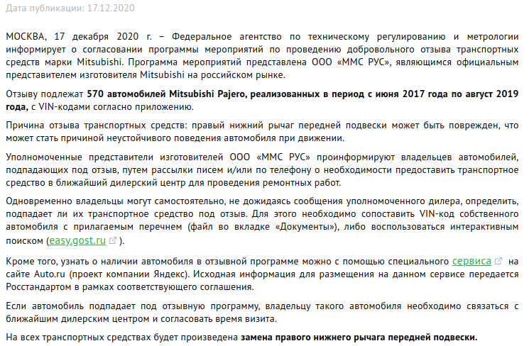

Конечно,сами не будут - сейчас в продвинутом 21 веке за них это делает ИИ
Ты подписался на рассылку новостей от сайта официалов и всегда в курсе суеты. Приходит новость с рассылки - почтовая программа с ноута уведомляет - идешь читаешь и принимаешь решение
Бывают новости по авто, бывают акции разные поскидкам на запчасти или на обслуживание , так же и по отзывам
или тут - подписываемся на RSS
https://www.gost.ru/portal/gost/home/pr ... dfX0VPRl9f
