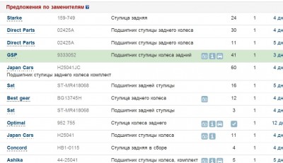

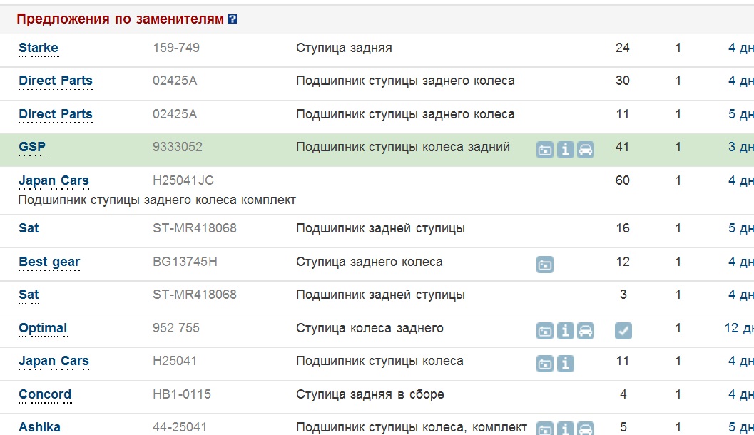

Что то запутался, если в экзисте заказать Ступицу заднюю, то это будет всё в сборе, а если Подшипник задней ступицы, прийдёт только подшипник ? Вроде же неразборный узел то.
Pajero 2003 6G72
hc2hunter
Сообщения: 7286
Двигатель:: 6G74 MPI
Откуда: Смоленск
Благодарил (а): 492 раза
Поблагодарили: 468 раз
Re: Ступица.. (подшипник)
Сообщение hc2hunter »
разборный
