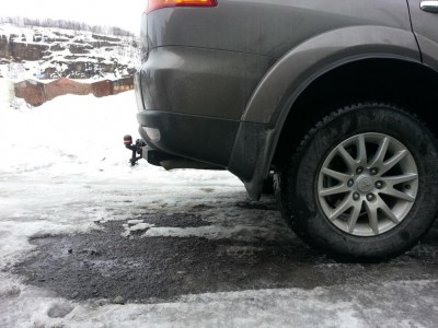

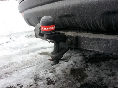

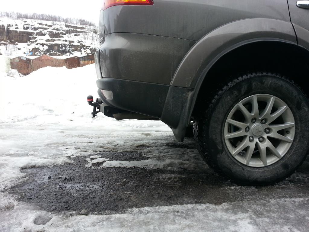

А я себе вот такой фаркопчик поставил!!!!!! ::-D:
89021381581.
Силовые пороги от МШУ, прошивка от Ежа, доп.радиатор АКПП, OME, "правильный" выхлоп.

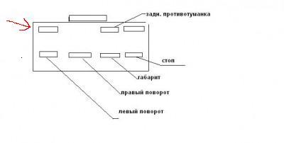

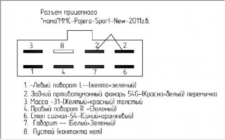

Вчера подключал розетку фаркопа, к нашему штатному разъёму, и возник вопрос по поводу массы. Неужели в нашем разъёме нет массы, и её обязательно нужно прикручивать куда то на кузов? И за что тогда отвечает эта клемма, провод на ней самый толстый?

Процитирую себя
Mark69 писал(а):
а) Что такое контакт №1 ? Как я понимаю, масса?
На контакт №1 подключил фонарь заднего хода, некоторые прицепы с фонарём заднего хода и в электросхеме на розетке прицепного он наверняка присутствует.
Массу от розетки на колодку не надо, на кузов в багажнике или на прицепное, дело вкуса.
б) Что такое контакт № 3 ? И почему между контактом №2 и №3 установлена перемычка проводком? При снятии этой перемычки задняя противотуманка не горит, хотя индикация включенной противотуманке на панели приборов светится. Т.е. перемычку надо сохранить?
Перемычку надо сохранить, к ней подкл. задний противотуманный фонарь, для чего перемычка не знаю , у меня всё работает .
в) В расключении электрики прицепа значится два габаритных огня: правый и левый. А в нашей колодке контактов (судя по схеме), предусмотрен только один контакт габарита (№ 6). Что делать? Пускать этот контакт и на правый и на левый?
Да, и на правый и на левый.

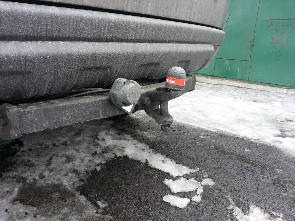

jggur писал(а):
G.A.P писал(а):Проблема бозала на любой машине - идиотская розетка... Выворачивает её на раз.
установил себе примерно такой же. розетка не понравилась - для начала нарастил провода, переставил розетку направо от шара, предварительно развернув розетку на кронштейне. поднялась немного, уже выше клыка. дальше - наверное закрепить на поперечине выше сантиметров на 7-10
А я розетку вообще снял, так как пару раз ее нах загнул)) и на предыдущей машине она со временем закисать начала от влаги и грязи и заглючило все освещение в машине в итоге. Точнее как снял, вывел ее в салон, в левый бордачек, в багажнике, провод удлинил. Теперь когда с прицепом ее просто через дверь бросаю, уплотнителя на двери достаточно, что бы и дверь закрылась и провод не пережало, а саму розетку цепляю на два пластиковых кронштейна на прицеп.

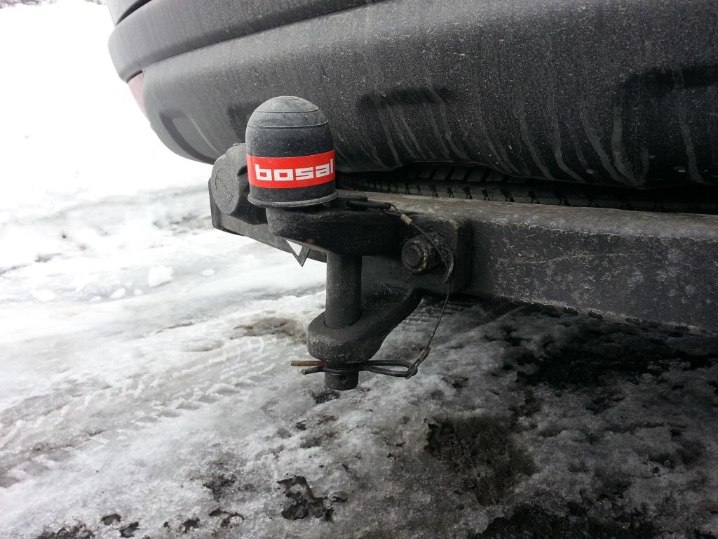

главное не дать ОД издеваться, а то будет вот так:

Re: Фаркоп на НМПС
Сообщение LightWriter »
Какому там од... Что я крюк в квадрат не вставлю сам? ) И розетку сделать - 15 минут.
А тебе они зачетно прикрутили, я смотрю )

Re: Фаркоп на НМПС
Сообщение SknUA »
там под словом "Так" ссылка - уже переделал...
AndrewD
Сообщения: 182
Зарегистрирован: 28 июн 2007, 12:00
Мой автомобиль(и):: NMPS MT (Калуга)
Откуда: Карелия
Откуда: Республика Карелия
Re: Фаркоп на НМПС
Сообщение AndrewD »
Значит всё-таки эта клемма №3 в разъёме - Масса? Как я и подозревал. Но почему то у меня она на массу кузова не звонится.

Politexnik
Сообщения: 8
Зарегистрирован: 09 апр 2014, 15:18
Двигатель:: 4D56, Дизель
Мой автомобиль(и):: pajero sport new 2013 черный
Откуда: НиНо
Re: Фаркоп на НМПС
Сообщение Politexnik »
AndrewD писал(а):Значит всё-таки эта клемма №3 в разъёме - Масса? Как я и подозревал. Но почему то у меня она на массу кузова не звонится.
+1 Сам в Выхи ставил фаркоп от Лидер+.
Массы на 3м проводе действительно нет. Взял от болта который за домкратом крепит арку :)
