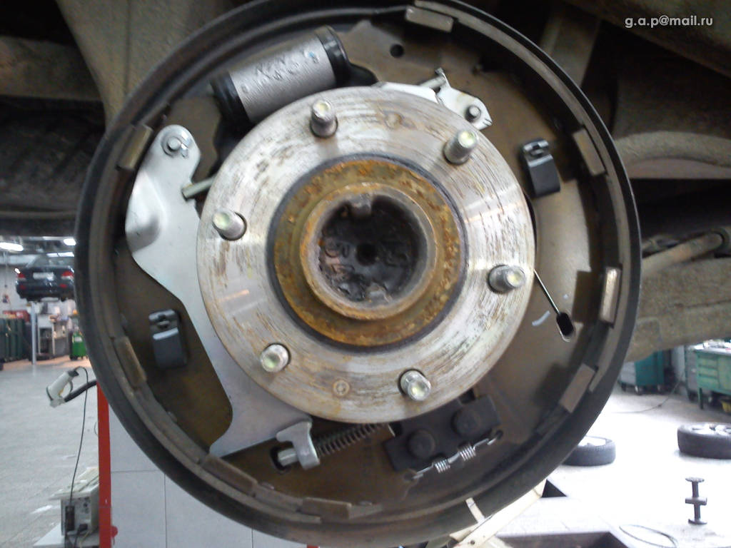

За марку авто иожно, а за придурка...? Ладно. Завтра, если будет время, поеду опять на сериал "Вечерний звон". Часть вторая. Во всех лучших автосервисах. В ролях - работники сервиса. Специально приглашённый гость - olegro. Апплодисменты. Занавес.G.A.P писал(а):Так можно сказать про любую марку автомобиля

На маленькой скорости на не ровной дороге был глухой звон, искал долго, причина банально проста, колпаки с шильдиком митсу на колёсных штатных дисках. Обнаружил случайно, сезонная смена колёс, сбрасывал с полки и услышал знакомый характерный звон
olegro, секретки какие? Со свободно вращающимся кольцом могут брякать.
зима бридж 7000 285х65х17

Сериал "Вечерний звон". Часть вторая.
С секретками проблем нет. Снял колёса. Подбрасывал. Ничего не звенит. Поехал к ОД. Сняли с новой машины кардан в сборе. Поставили на мою. Поехал, звенит.
Обратил внимание, что на моих ОМЕшных пружинах следы соприкосновения витков (которых на штатных пружинах на два меньше, поэтому соприкосновений нет). Ну
. Клацать могут, но звенеть ...
А может из-за моей ОМЕ всё-таки в барабанах тормозные детальки громыхают, там много что может громызать-позвякивать
? А может попробывать всётаки забить на всё это, если нервов хватит? А если не хватит?

А чему там позвякивать?olegro писал(а):А может из-за моей ОМЕ всё-таки в барабанах тормозные детальки громыхают, там много что может громызать-позвякивать?

А зачем мне фото? Я уже на это и вживую насмотрелся и наковырялся. И честно, мне бы щас не вопрос, мне бы ответ

Так и я о том что нечему там звенеть.
