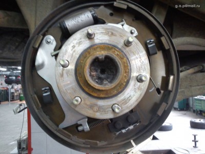

olegro писал(а):А может из-за моей ОМЕ всё-таки в барабанах тормозные детальки громыхают, там много что может громызать-позвякивать :*DONT_KNOW*: ?
А чему там позвякивать?
Задний барабанный тормоз на MPSN

А зачем мне фото? Я уже на это и вживую насмотрелся и наковырялся. И честно, мне бы щас не вопрос, мне бы ответ :%):
Re: У кого что ломалось на NMPS
Добавлено: 16 июн 2011, 12:49
G.A.P
Так и я о том что нечему там звенеть.
