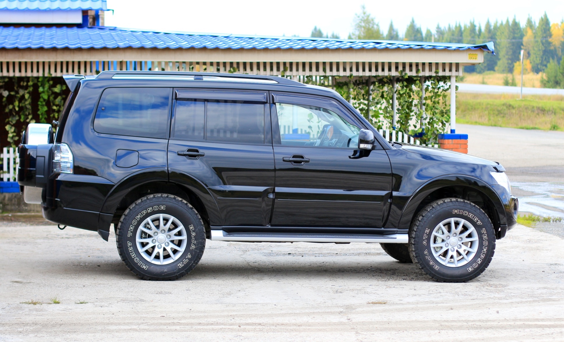

Влад-Бегемот писал(а): Смущает вылет 46
Меня тоже смущает вылет 46, штатный на моем П4. Выглядит убого.
На Спорте конечно криминала не будет, но вид будет еще хуже, чем на Паджере.
На моем Спорте стояли 17х8 вылет 20. И резина 285-70-17. Само то ИМХО.
На бездоре зауживать колею хуже, можно словить крен и сделать уши. Вроде 10мм немного, но как раз их может не хватить, особенно если ставить колеса побольше, тем самым поднимая центр тяжести.
Короче, я бы не ставил диски от Паджеры на Спорта. А вот на Паджеру от Спорта поставил бы.
Хотя почему "бы"? Я так и сделал
