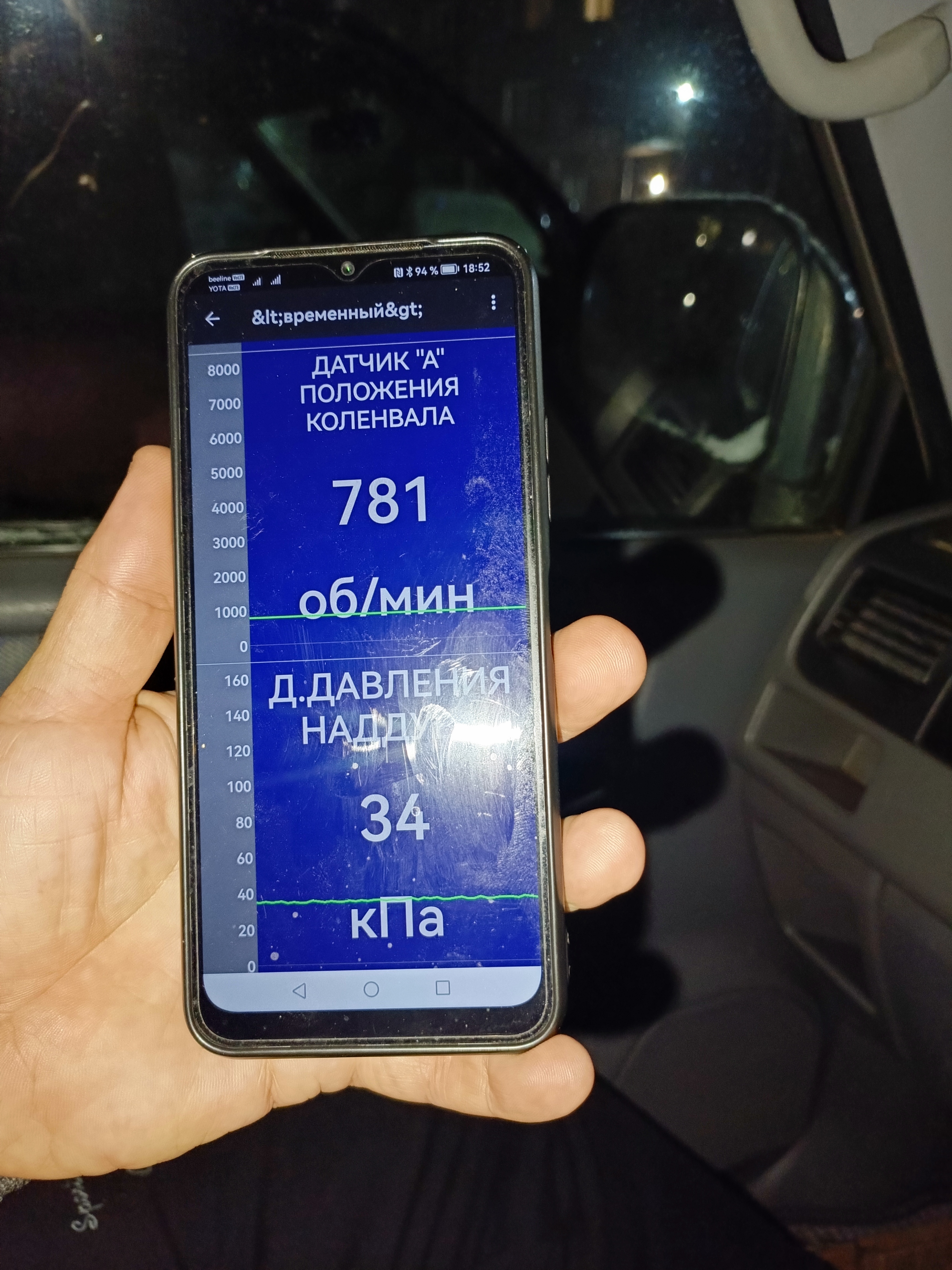

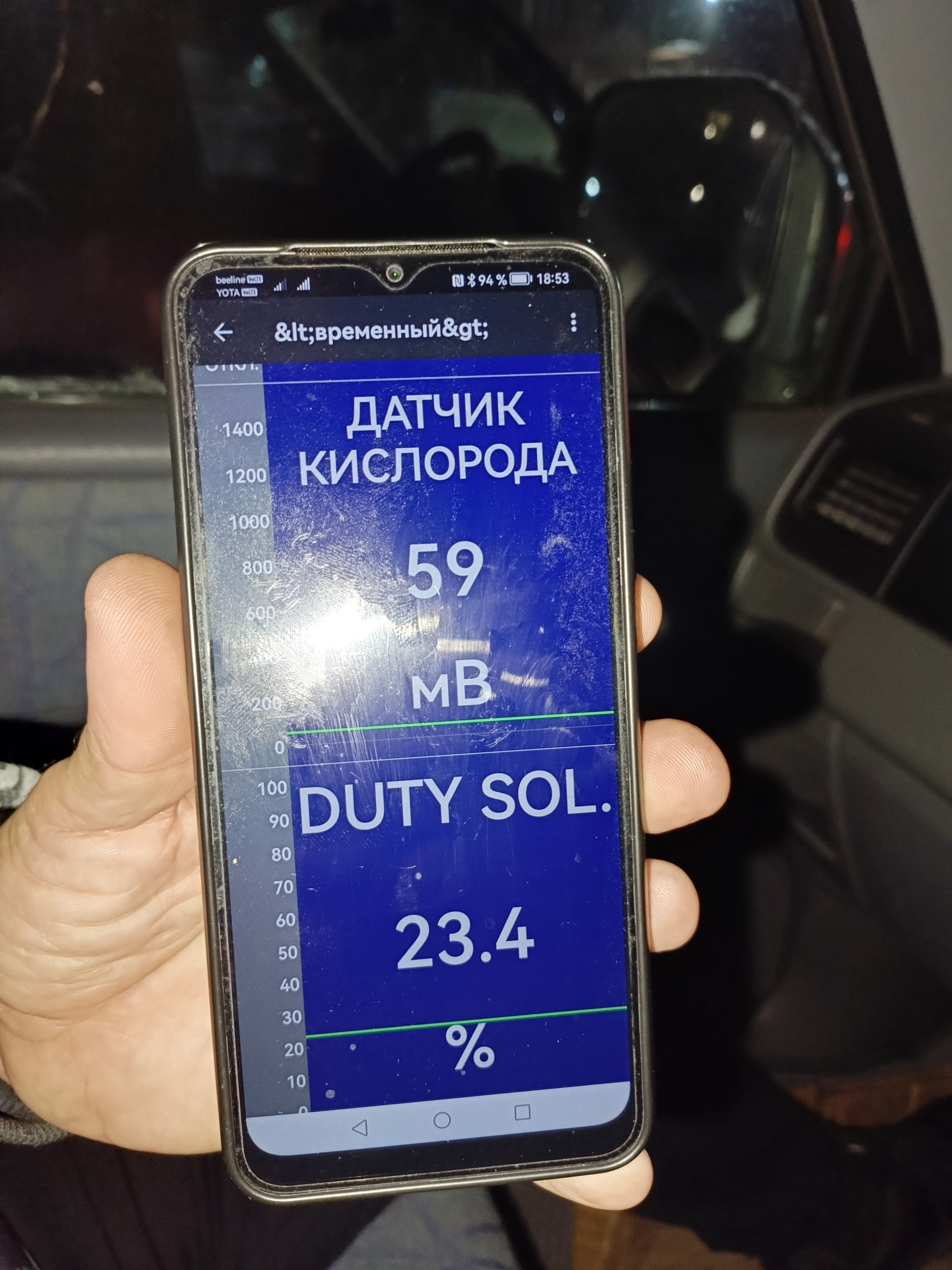

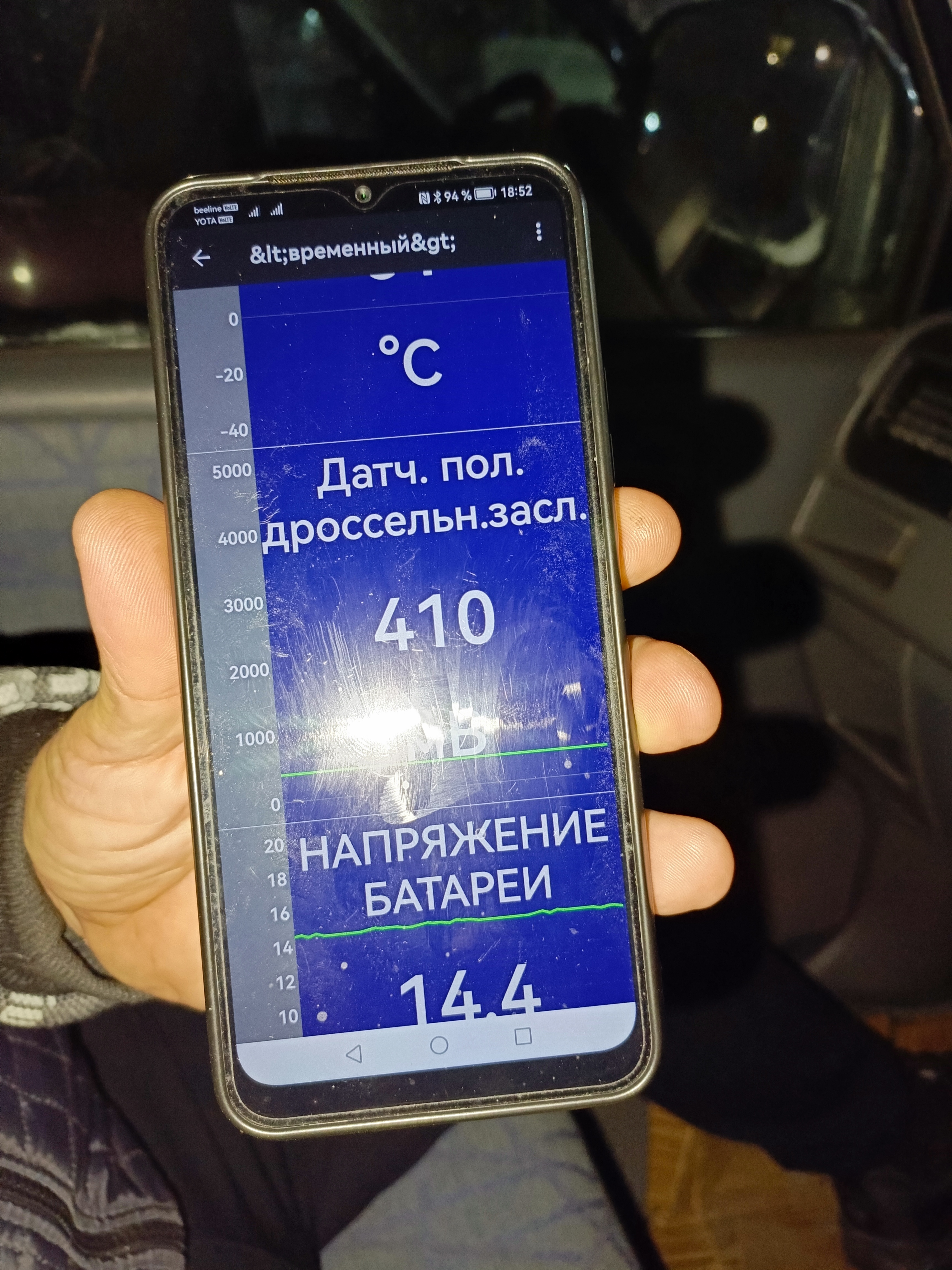

Ещё вопрос сколько дпдз должен показывать Мв? Где то была инфа найти не могу
и что за параметр duty sol?
