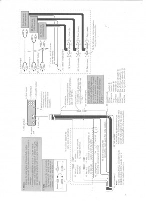

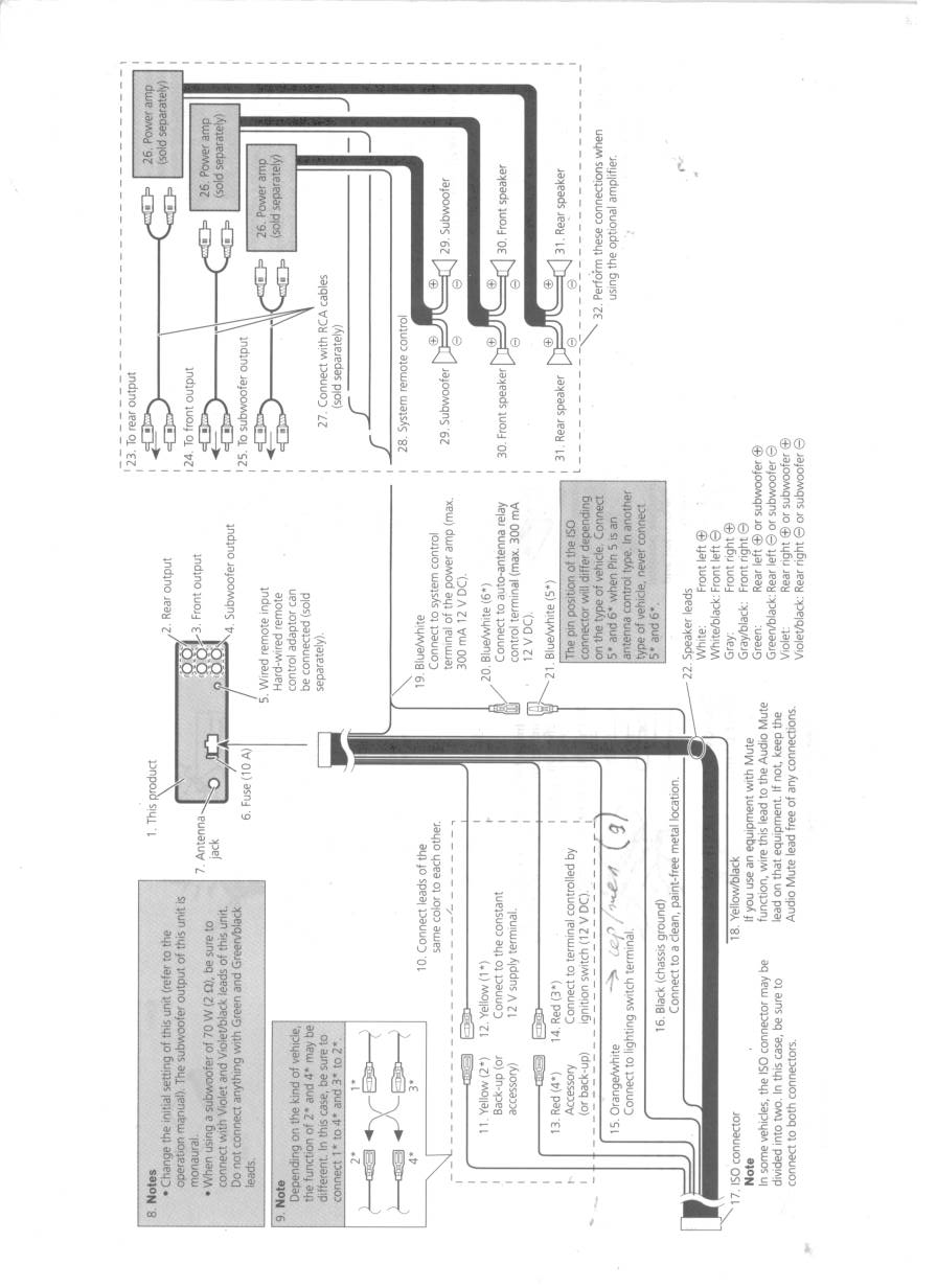

У пионера есть и выход питания антенны. Кури мануал по пионеру.andyprioz писал(а):Поменял магнитолу на Пионер, радио стало хужЕе принимать. Возникло подозрение что неправильно подсоеденил и действительно увидел на схеме розовый провод (Pink) который у меня болтается в воздухе. Подскажите, что на него подавать, я так понимаю это питание усилителя антенного? Подавать на него плюс с ключа зажигания? У Пионера есть выход управляющий на включение внешних усилков, но он слаботочный...

Покурил мануал, с питанием антена работает гораздо лучше )
для справки, потребление антенного усилителя не большое, порядка 60 мА...

Габариты +andyprioz писал(а): Если бы еще нашелся человек, который смог бы подсказать принцип действия входа #15... Что на него подавать?
Когда включаешь габариты подсветка магнитолы притухает.
Только зачем ты занимаешься этим разбирательством если нужно просто купить ИСО переходник для штатного разъёма. Ну и для информации и сравнения посмотреть распиновку штатного разъёма.

Понятно, значит что-то с магнитолой не так - подавал и плюс от габаритов и подавал который после регулятора яркости (там от +3 до +12В плавно меняется). Не притухает зараза...
А ISO переходник я поначалу поставил, но вместе с межблочниками, сопряжением кнопок руля весь пучок этих проводов не хочет нормально укладываться за магнитолой. Принял волевое решение и отхреначил все эти переходы, перепаковал провода и все поместилось...

Не указана конкретно модель, но думаю что в настройках стоит "Dimmer off". Поставьте на "Dimmer auto" и всё должно заработать.andyprioz писал(а):Понятно, значит что-то с магнитолой не так - подавал и плюс от габаритов и подавал который после регулятора яркости (там от +3 до +12В плавно меняется). Не притухает зараза...
