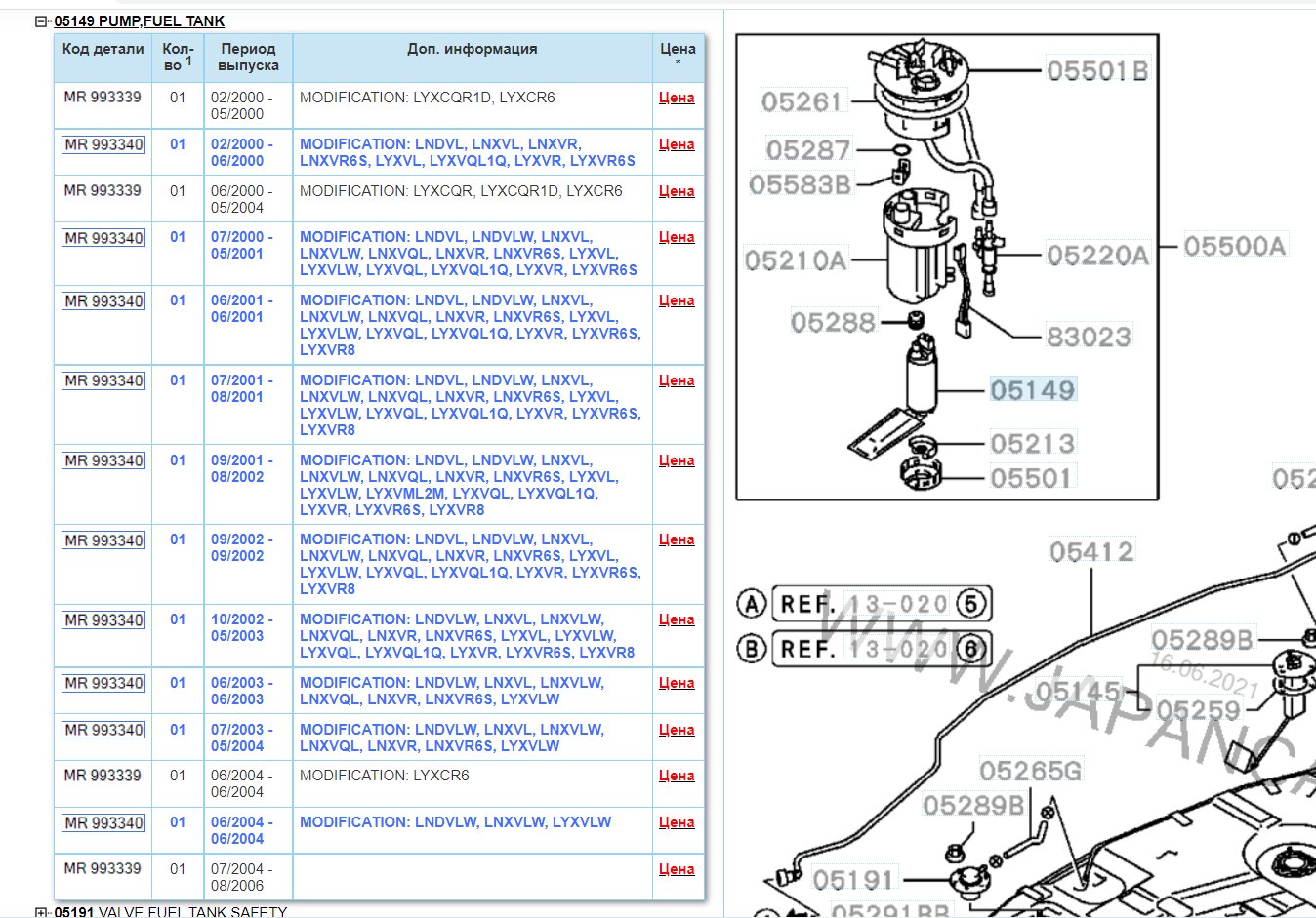

в интернете пишут
mr 993340
давление 3,2 бара, 100h/l
mr 993339
давление 4,1 бара
получается разные? O_o
для gdi этот не подходит? https://www.farpost.ru/vladivostok/auto ... 37276.html
mr 993340
mr 993339
давление 4,1 бара

Может и разные, но не много. А про давление написана полная х-ня, т.к. тебе уже писали, что регулировкой давления сам насос не занимается. Если ему выход заглушить манометром, то давит он намного больше, чем 3 или 4 очка.
