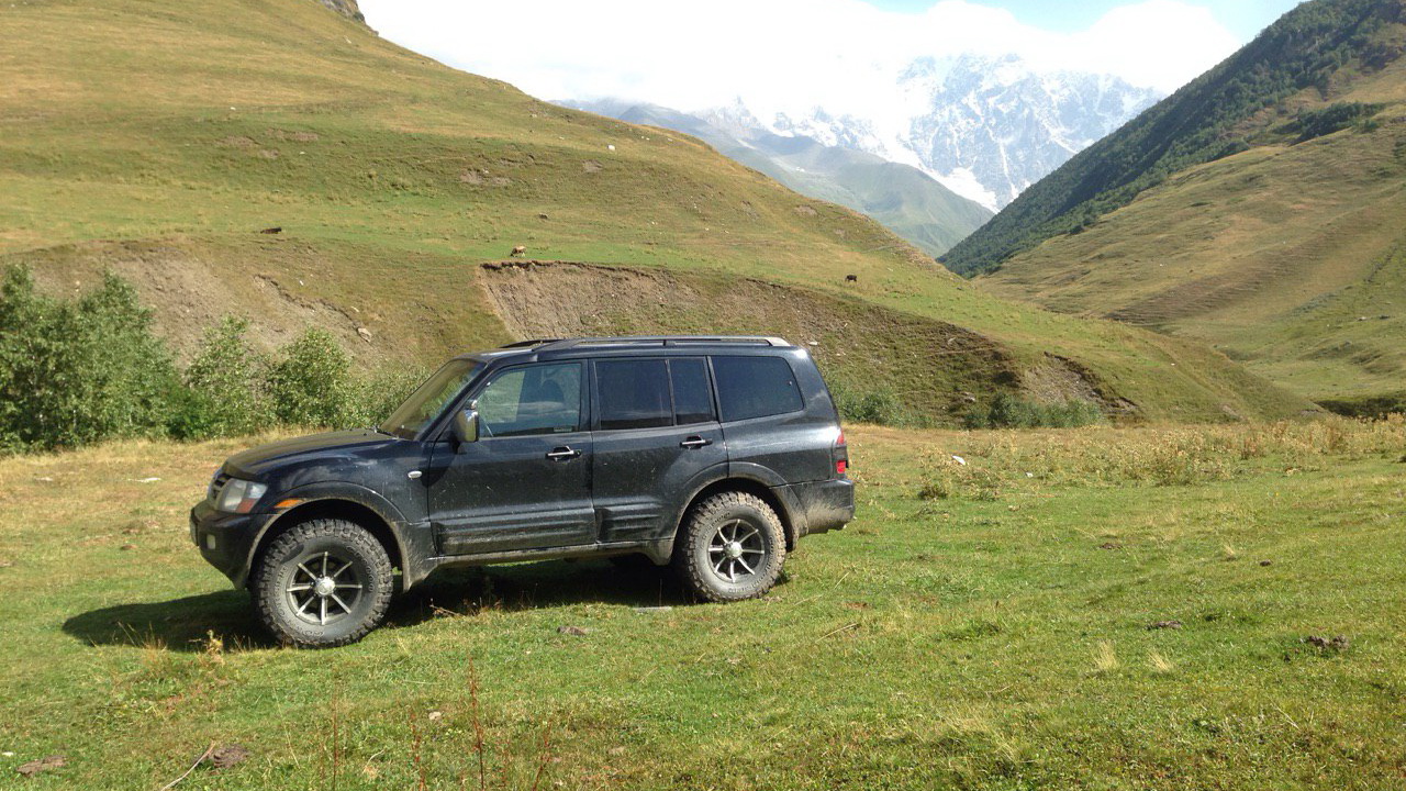

Отчитаюсь кратко о своей истории лифтовки монтеро3)
Сразу были установлены проставки от autodvc.ru перед 2см, зад 3см, как оптимальные. Стало идеально как по мне (и привода не сильно изгибает и просвет достаточно большой). До лифта зад был по аркам ровно при пустом багажнике, но как только кладешь что-то в багажник более менее увесистое сразу на 0.5-1см зад становился ниже. Меня это не устраивает, так как основное назначение машины - путешествия и выезды, а ездить с просевшим задком не круто).
Начитавшись и разузнав все в теме про пружины, назад были куплены новые Lesjofors 42 592 54 (аналог пружин задних паджеро 4) с целью приподнять зад, ибо предположительно родные задние подустали.
Установил, покатался неделю, далее сход развал, идеально! - зад на 1-1.5 см выше переда по аркам.
Закинул барахло необходимое для поездки в Грузию - зад стал на 0.5 см выше переда , все как я и хотел! круто, подумал я. Но!
Проехав 1500км, оказалось что зад стал на 1см ниже переда. это при умеренной загрузке багажника. При пустом багажнике - ровно перед-зад. То есть все стало как и на моих родных.
Вывод: Lesjofors 42 592 54 от 4ки по высоте такие же как и монтеро3, но более жесткие, по ощущениям зад на трассе не проваливается и более упруго идет в поворотах, в то же время на пересеченке не скачет и в целом по бездорожью хуже/менее комфортно не стало. Короче мне нравятся больше. Правда пара отличных родных задних от монтеро3, как оказалось непросевщих, теперь валяется в гараже))
Итак, на 33ей МТ резине (комфорсер 285/75/16 вылет дисков ET10) перед с проставками 2см идеально. на зад в ближайшее время будут установлены 4см проставки, соответственно пара 3см отправится туда же в гараж))
Думаю для тех кто использует машину по назначению такой конфиг будет оптимальным, в то же время бюджетным, во всяком случае для меня точно. Для тех же кто ездит с пустым багажником пожарить сосиски 5км от мкад редко и остальное время в городе надо ставить проставки как все советуют перед 2см, зад 3см.
Надеюсь кому то эта информация пригодится и будет полезной.
И добавлю фоточку, естественно машина стоит не на идеальной плоскости, заднее колесо на мааааааленьком пригорке, но в целом вид примерно такой

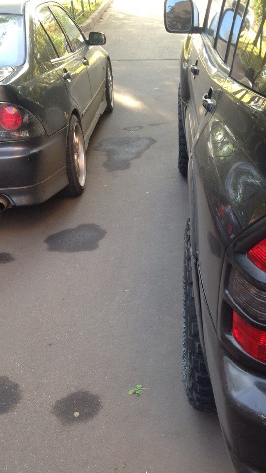

От оси до арки сейчас 54 см по кругу, это при минимальном каждодневном наборе барахла в багажнике.anton27r писал(а):А сколько стало от центра колеса до края арки? 33" комфорсеры спереди не трут?
Спереди возникли проблемы при вывороте как и у всех - накладки на переднем бампере снизу (типа брызговики) и сами брызговики. Решение простое - дополнительно закрепил изнутри передний бампер, чуть чуть его приподняв (скорее просто убрал провисание), подогнул немного молотком брызговики и чуть их подрезал, все!
Ну вылет +10 искал не просто так, как я понял +5 ... +10 оптимально для таких колес. Да и получилось, что колеса встали ровно по аркам, закидывает грязью минимально..ГАНС писал(а):не задевает за края крыльев при критической артикуляции и при скакании по кОнкретным ямам ?
Были и прыжки с отрывом обоих колес на оси (мнооооого раз), и диагоналки с разной степенью поворота передних колес, вроде за верхний край арки ниче не задевало)
Вот кстати фото вылета колес относительно арок, специально с утра по пути на работу сделал)
Просто максимально информативно для тех кто будет искать эту инфу))
