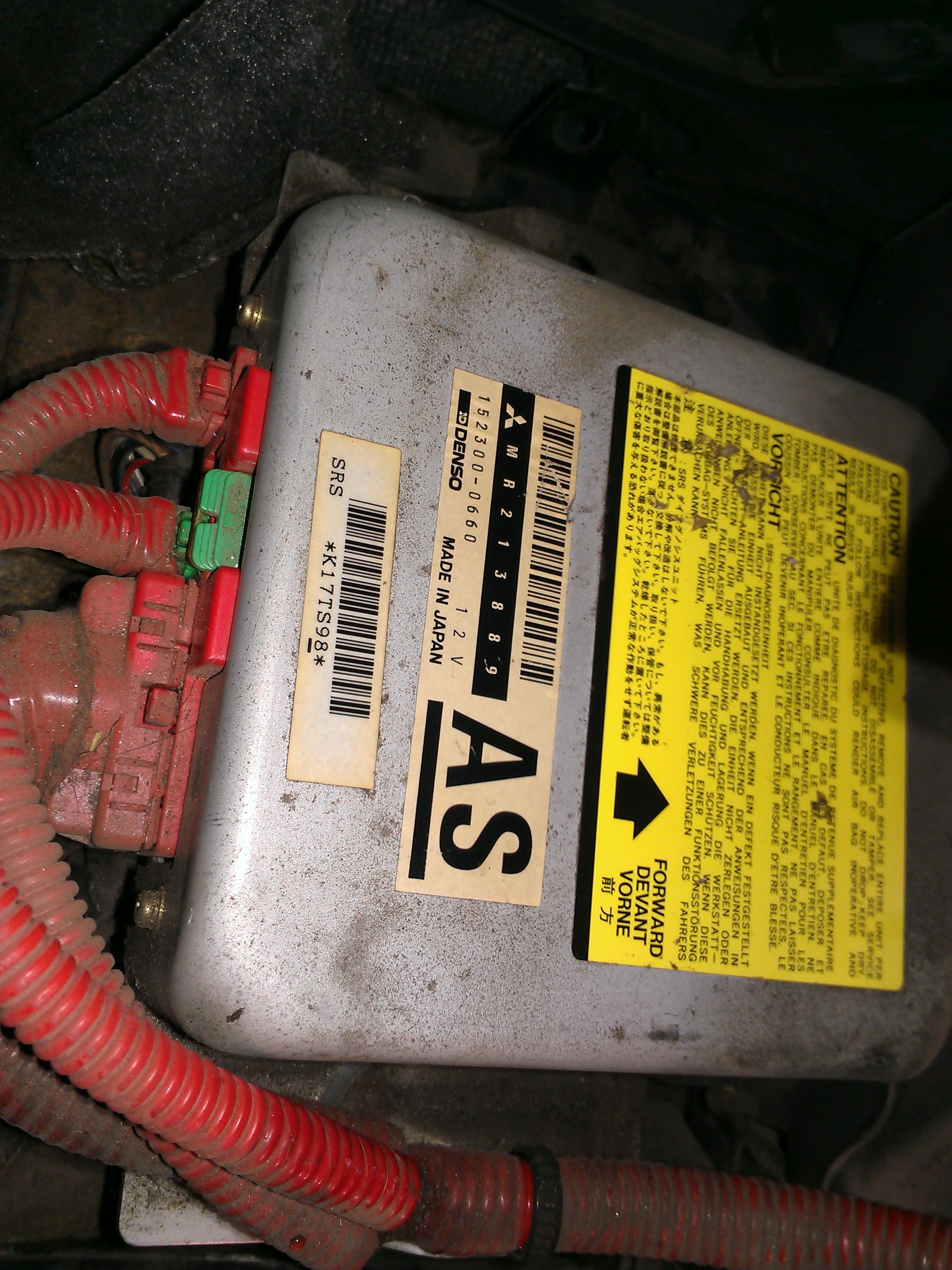

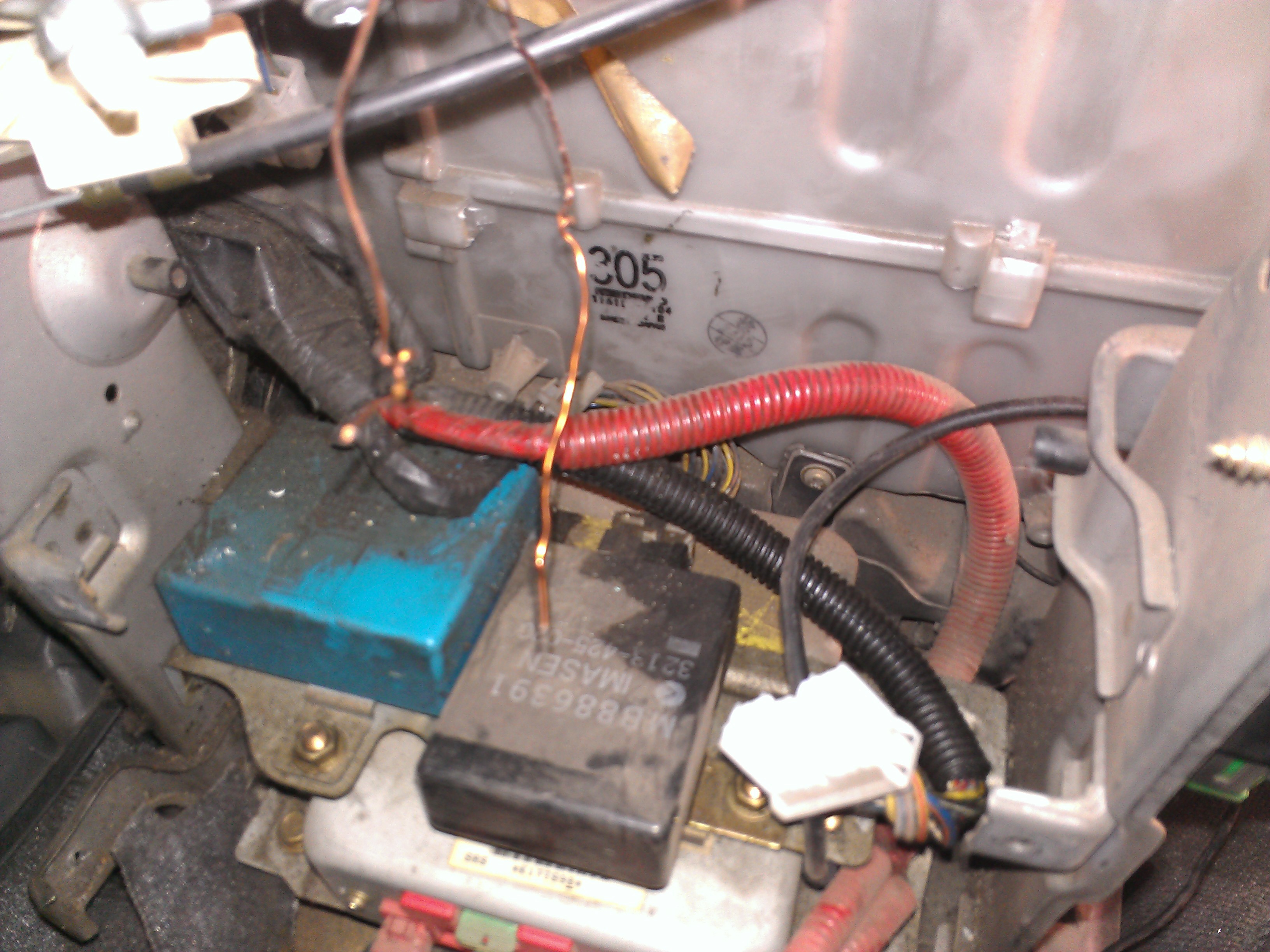

Под магнитолой стоят блоки управления: антенной выдвижной(если имеется), блок управления индикацией 4WD, реле индикации 4WD, и может стоять реле скорости автомобиля для АBS

Passim писал(а):Под магнитолой стоят блоки управления: антенной выдвижной(если имеется), блок управления индикацией 4WD, реле индикации 4WD, и может стоять реле скорости автомобиля для АBS

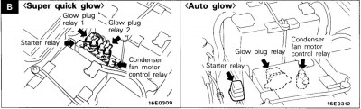

А как же реле реле стартера? Справа на фото-черного цвета

у меня на этом месте блок управления антенной. А реле стартера вроде стоит под капотом, на схеме так по крайней мере :)

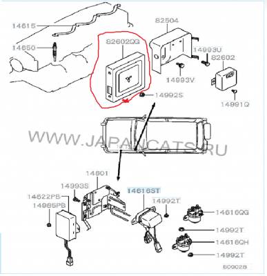

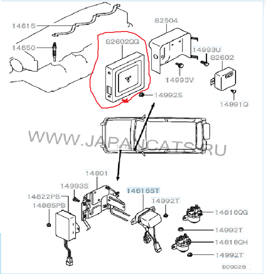

на предыдущей странице была фота основного мозга, он стоит либо справа(леворукая машинка), либо слева(соответственно проворукая...) за щитком ниже панели, на схеме(постом ранее) указана праворукая машина, там ничего не отключали?

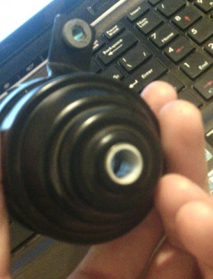

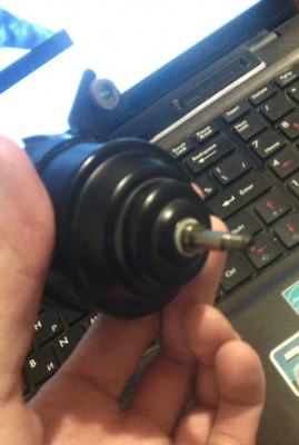

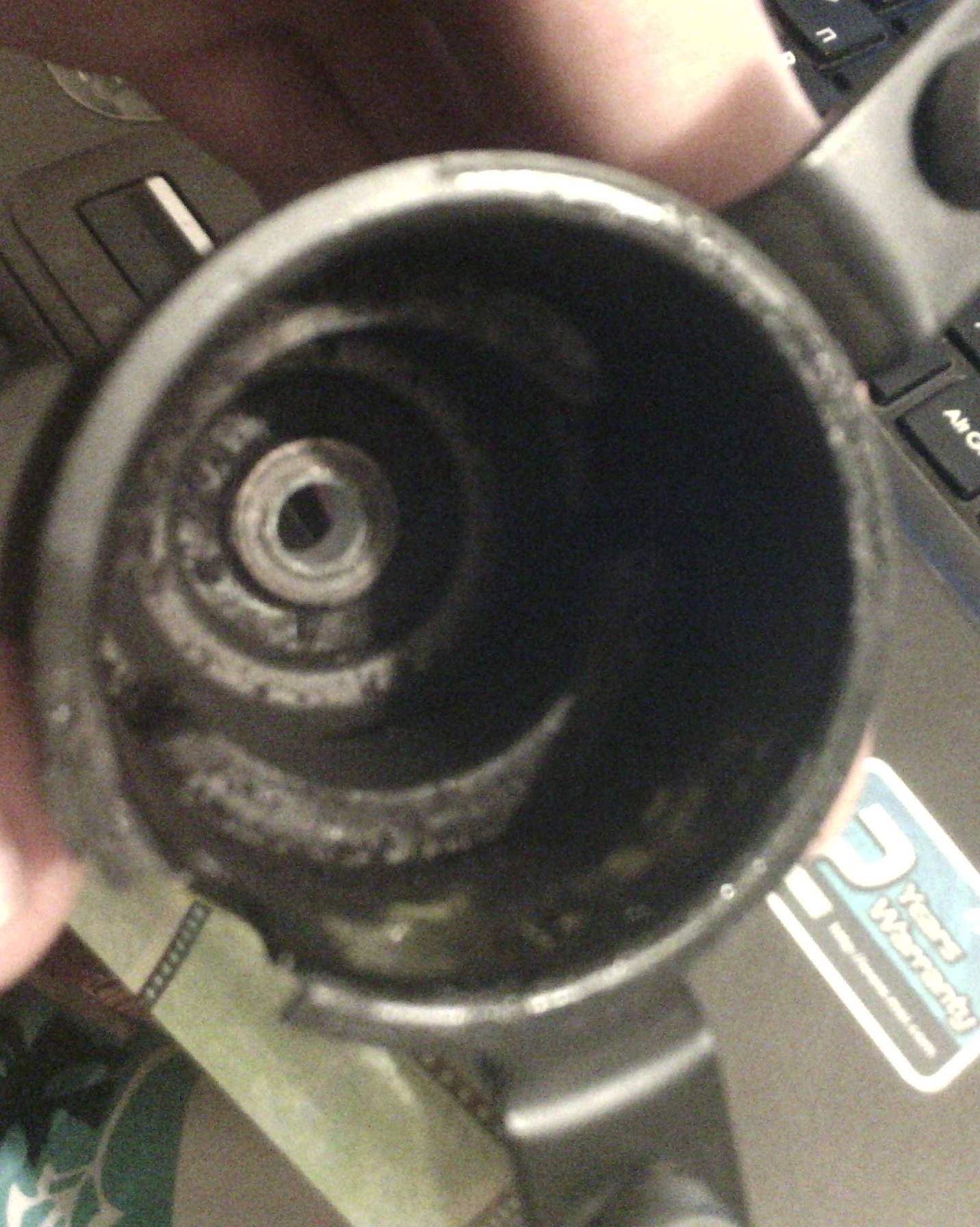

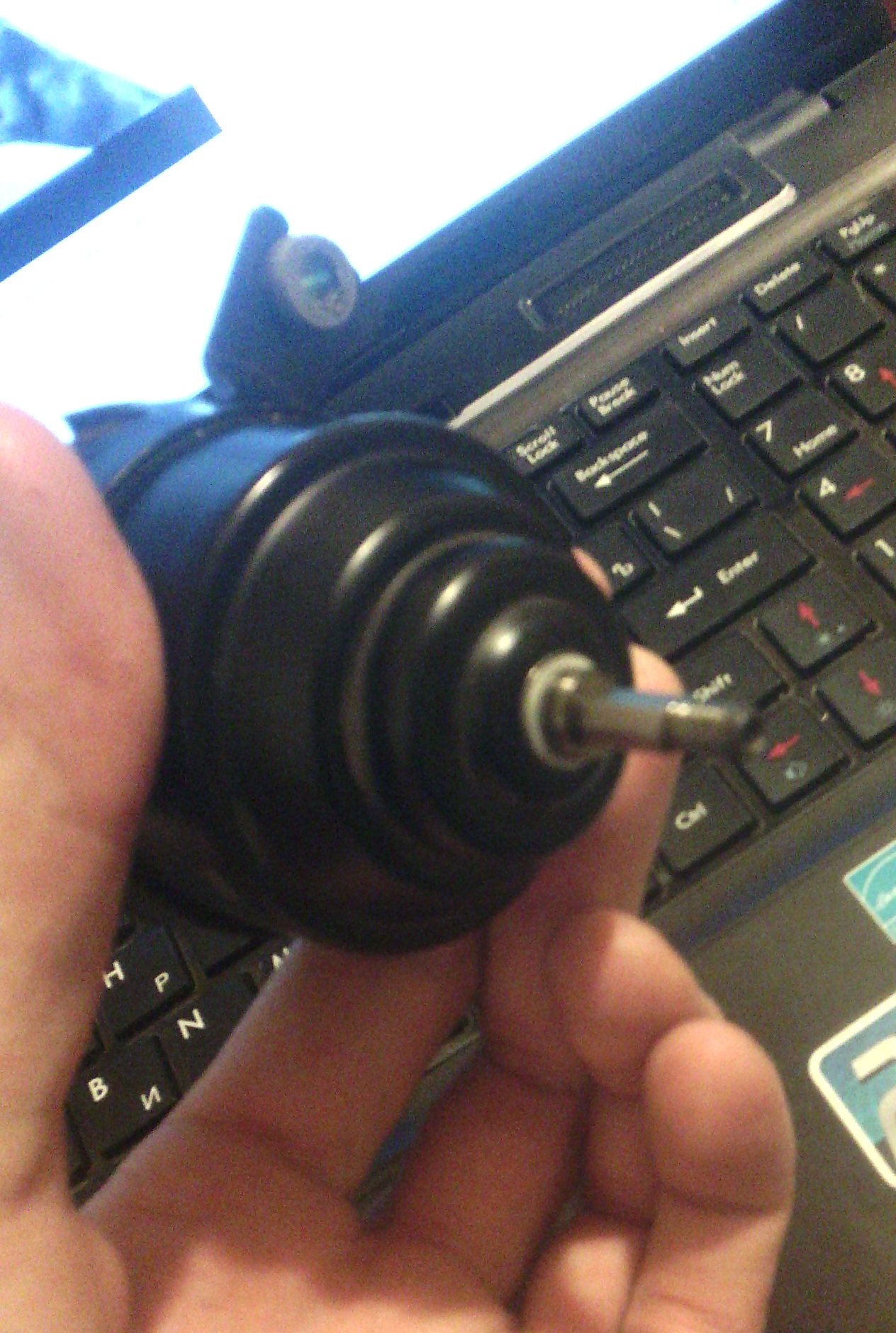

задняя печка дребежала как не нормальная. разобрал. оказалось что нижняя прокладка у якаря развалилась и он стал за корпус задивать. сделал новую из второпласка. теперь все огонь

jeka229 писал(а):задняя хорошо работает ,гонет горячий воздух , правда она подверглась переделке ,так как моторчик умер ,а найти его оказалось очень большой проблемой ,я поставил туда моторчик с ракушкой от жигулей 9 модели, правда пришлось немного выпилить посадочное ,но в целом получилось неплохо
фото есть?

вот как получилось
