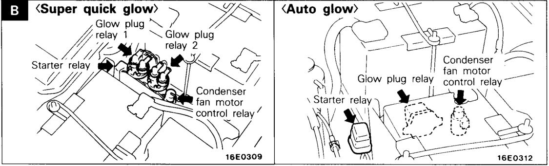

А как же реле реле стартера? Справа на фото-черного цвета
Re: Печка. Ремонт, промывка, обслуживание
Добавлено: 11 дек 2014, 15:01
Passim
у меня на этом месте блок управления антенной. А реле стартера вроде стоит под капотом, на схеме так по крайней мере :)
