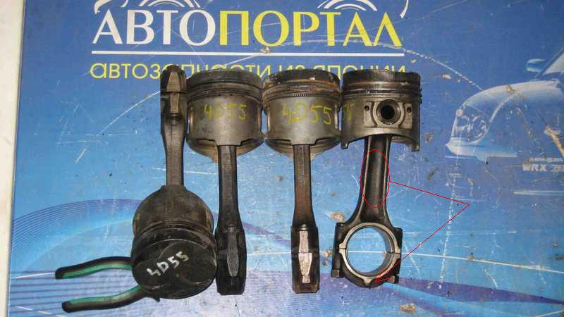

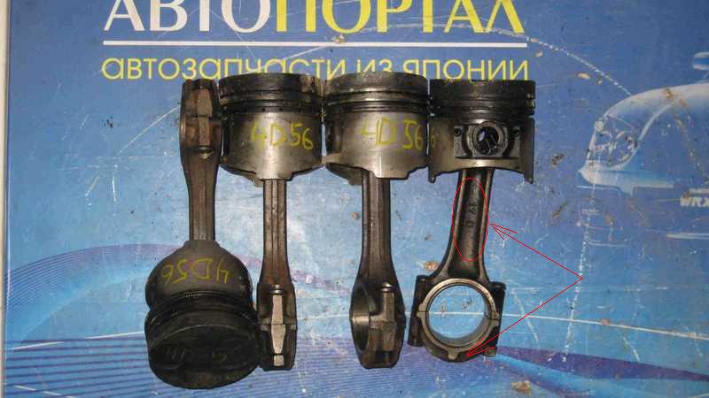

про бобышки.. шатун надо ставить по метке, а крышку уже по шатуну ставить..Я про метку на шатуне писал
как то так

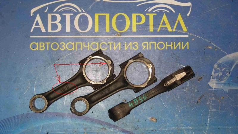

У меня там надпись 87D а вторая сторона чистая.Это и есть метка?Когда разбирал,то шатуны стояли этой надписью к маховику.

Не могу фотки найти, но на моем движке шатуны точно с отливом были, а вот надписи с какой стороны - хз, не помню. И еще, косвенно, конешно, но цифры на заглушках стояли верх к радиатору.
как то так

Вообще с этими метками на шатунах какой то бардак((То надпись на той стороне где 2 отливки,то на той где одна отливка..Такое ощущение,что ставят все так как бог на душу положит.Да ладно,хрен с этими шатунами.

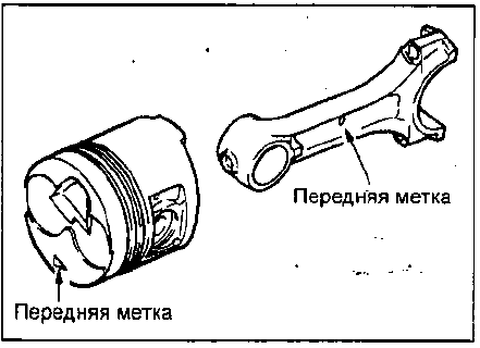

Сообщение Fil »
Бардак не с метками, а с тем, что люди не так их понимают, соответственно собирают не корректно. Сам с поршнями накололся - даже по фото видно что форсунка не под масляной галереей ::-|: Но ничё, купил новую прокладку гбц, болты гбц, прокладку поддона и исправил косяк :*PARDON*:

Бог с ними,с этими метками)Шатуны нужно ставить так,что бы замок на вкладышах был на той же стороне,что и замок на коренных вкладышах,в сторону коллекторов.Коренные при всем желании не правильно не поставишь по моему)
