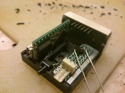

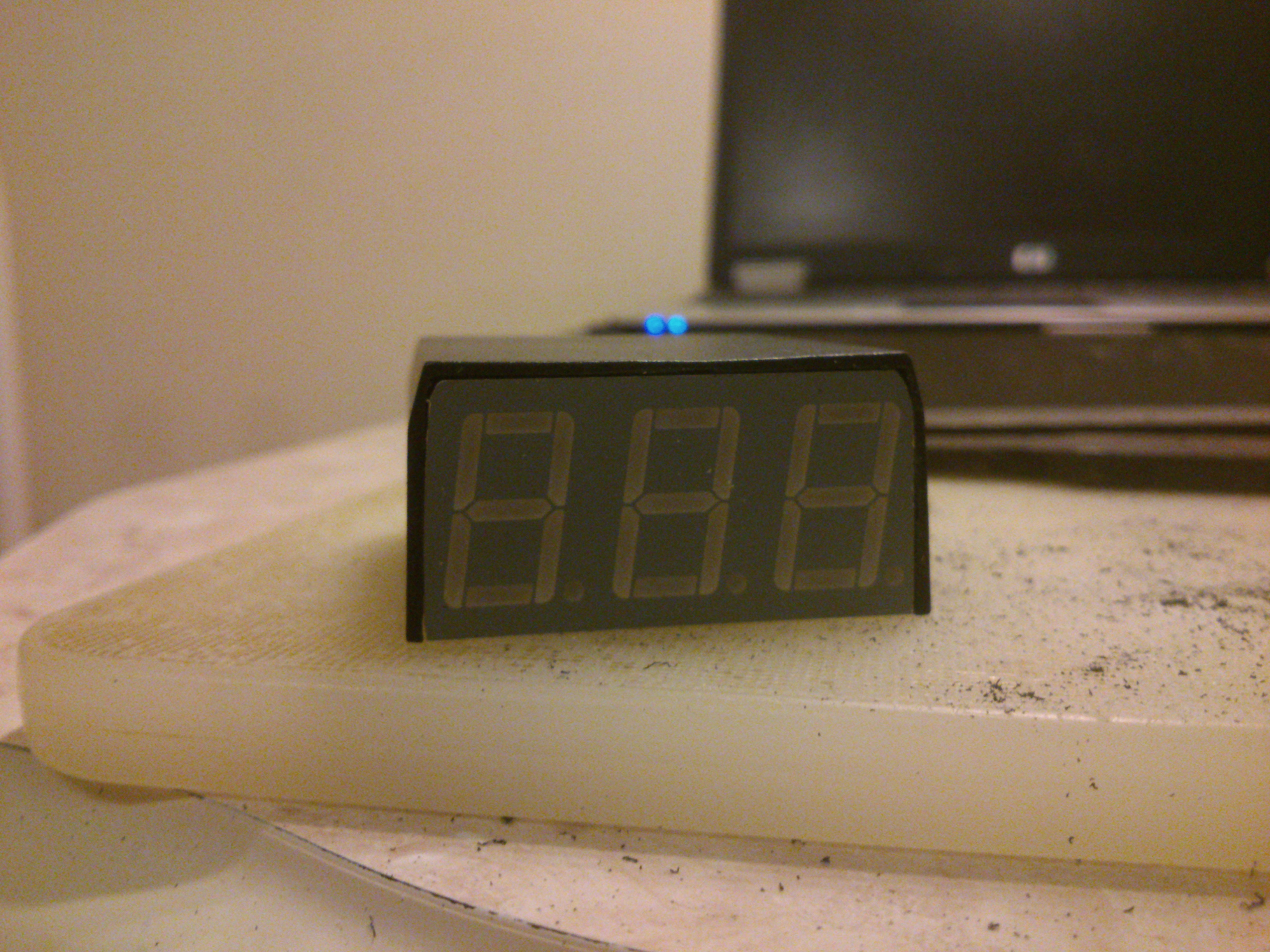

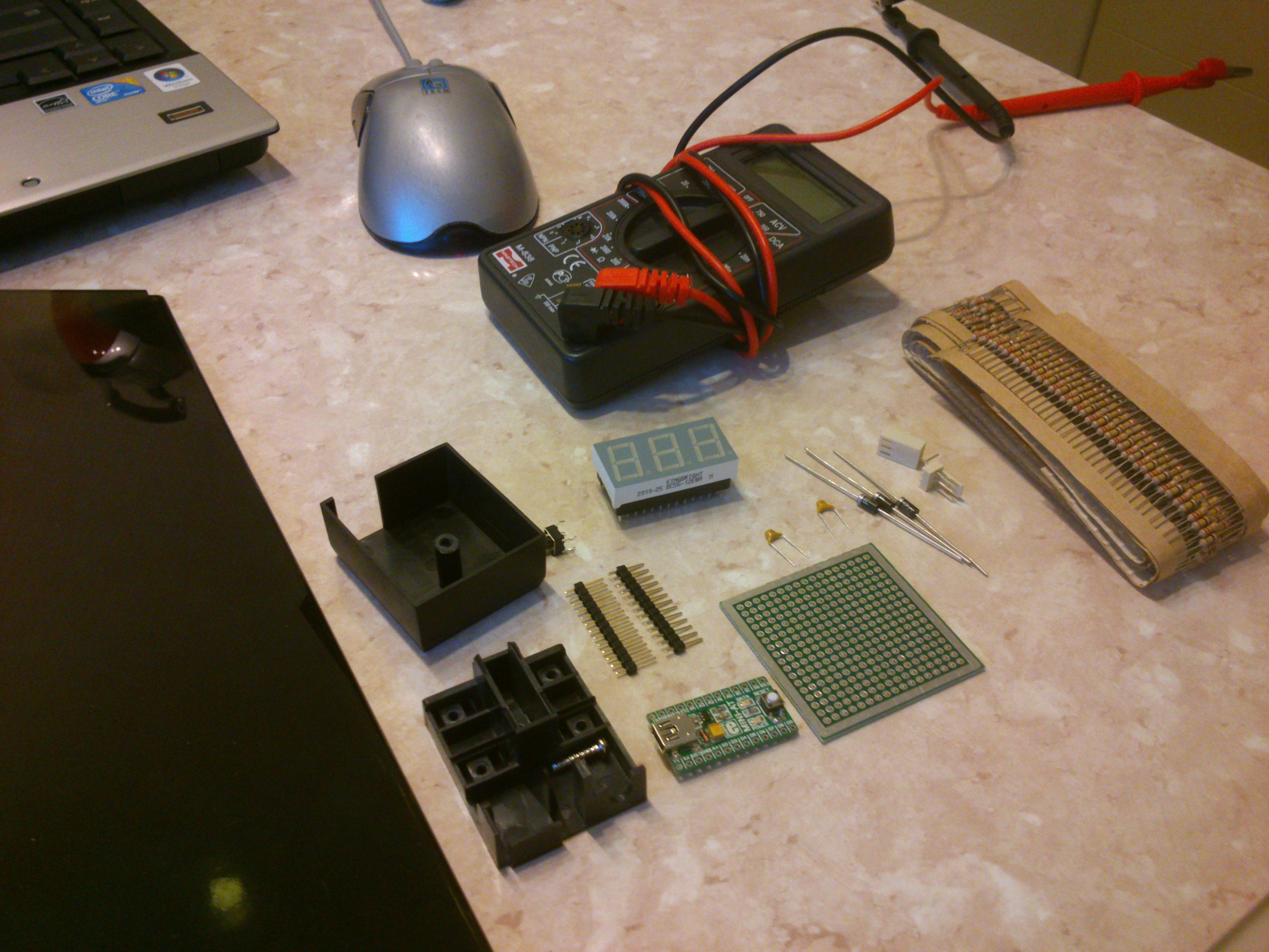

Промежуточный отчётик :)
Собрал я свой индикатор. Угробил кучу времени на корпус, вроде получилось. Начал потом соединять воедино электрику. Сразу нельзя было, т.к. компановка определялась по ходу - по месту, т.к. этого самого места внутри маленькой коробочки очень мало ::-D:
Так вот, собрал. Снаружи - намана, внутри - даже не очень страшно.... Но увы мне - во время сборки сжёг я свой микроконтроллер ::'(: Видимо, перегрел при подпайке контактов. Ну, не профи я в паянии :*PARDON*:
Так что пока всё в состоянии ожидания. Не, не бросил - заказал новый :*VICTORY*: Но пока он придёт, пока я потренируюсь в пайке... В общем, к маю, судя по всему, не раньше ::'(:

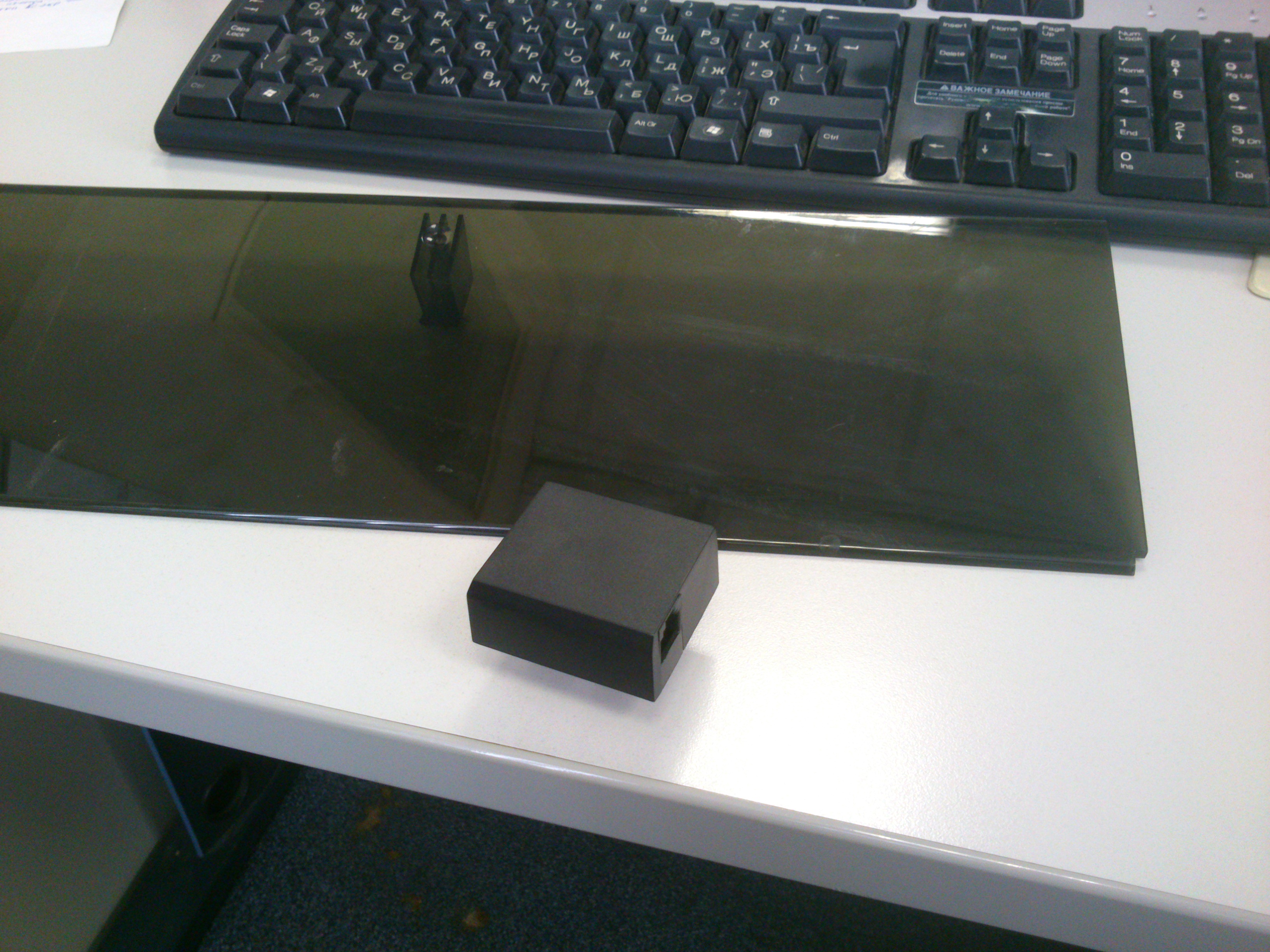

Пока фотки корпуса :;-):
Очень долго искал корпус. Готовые совсем не понравились - или большие, или угловатые, или просто халтурно-дешёвые. Готовый от каких-нибудь часов или вольтметра не нашёл - или большие слишком, или нет вообще :)
Так что за основу взял телефонный переходник с "советской" розетки на RJ. И крышку (дверцу) от какого-то электрощитка с автоматами.
Вся "поднаготная" будущего приборчика :)

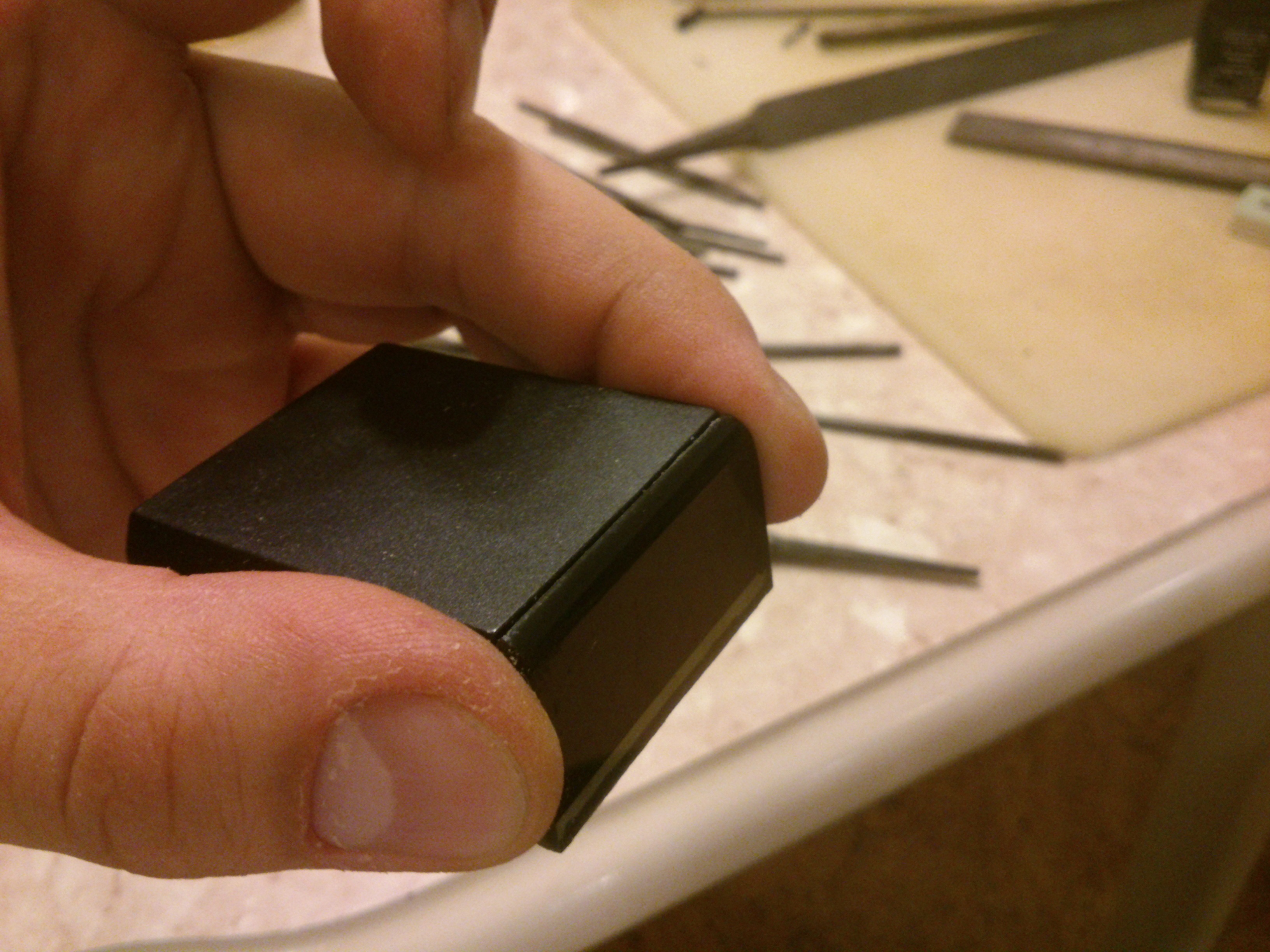

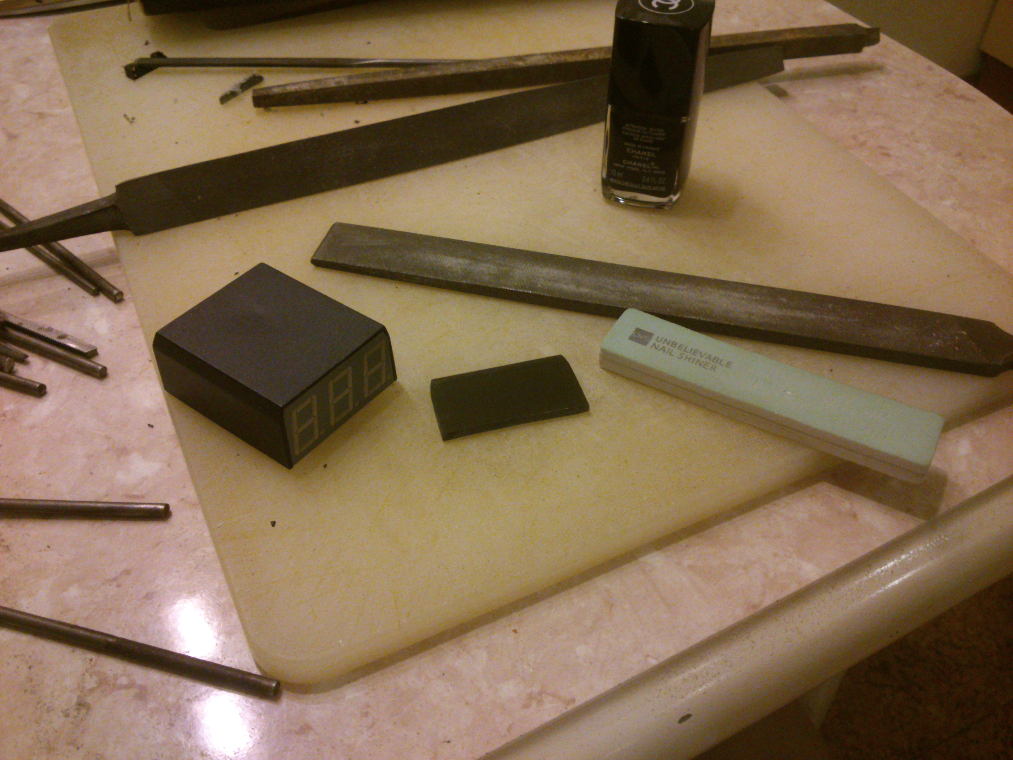

Первым делом пришлось индикатору придать правильную неправильную форму по форме коробочки, заодно слегка удалив из неё часть пластмассы. Напильники и нож - вот главные инструменты борьбы со свободным временем ::-D: Вроде получилось впихнуть нечто бОльшее в нечто меньшее:

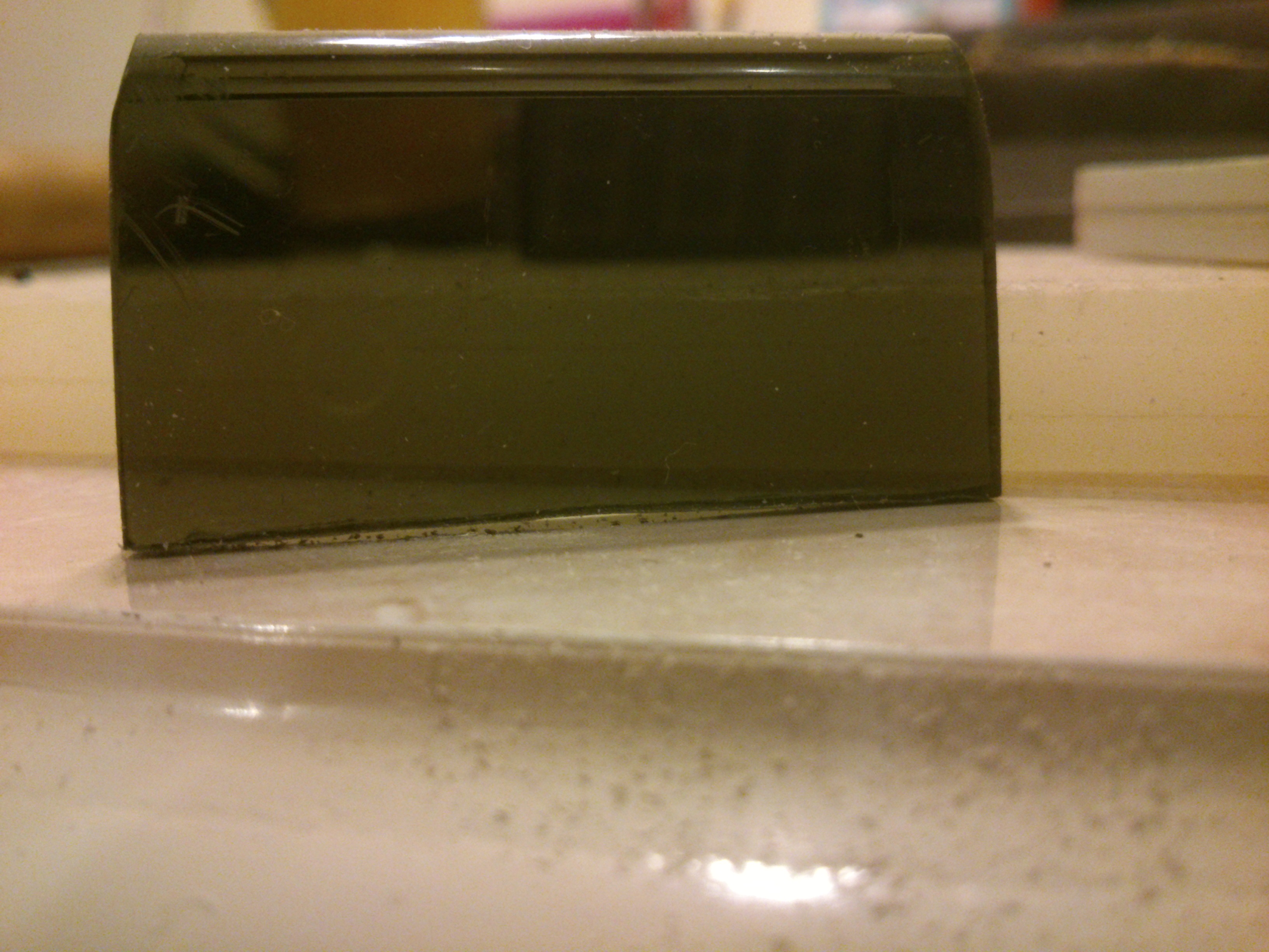

Потом начал делать красивый дисплей. Ну, хотел, чтобы он был красивый ::-[: Отпилил кусок от дверцы электрощитка - и возвратно-поступательные движения, наждачка, напильники, надфили... :%): Постоянные примерки и подгонки... Получилось вот так (промежуточное фото):
Рабочий процесс - пилочка для пластмассы, полировка для ногтей, чёрный лак для торцов-кромок (с разрешения :;-): )
Прозрачность экрана достаточная - светящиеся цифры видно хорошо, а основу - нет, прям тонировка ::-D:
Кстати, видно вогнутую нижнюю кромку - чтобы лучше смотрелось на кожухе рулевой колонки

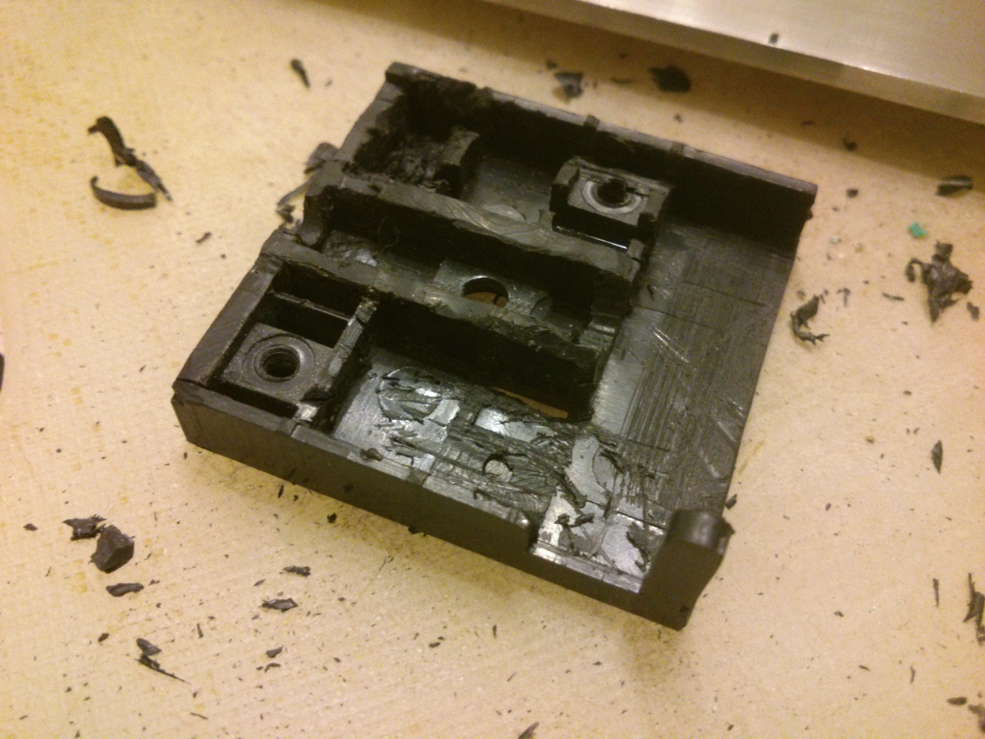

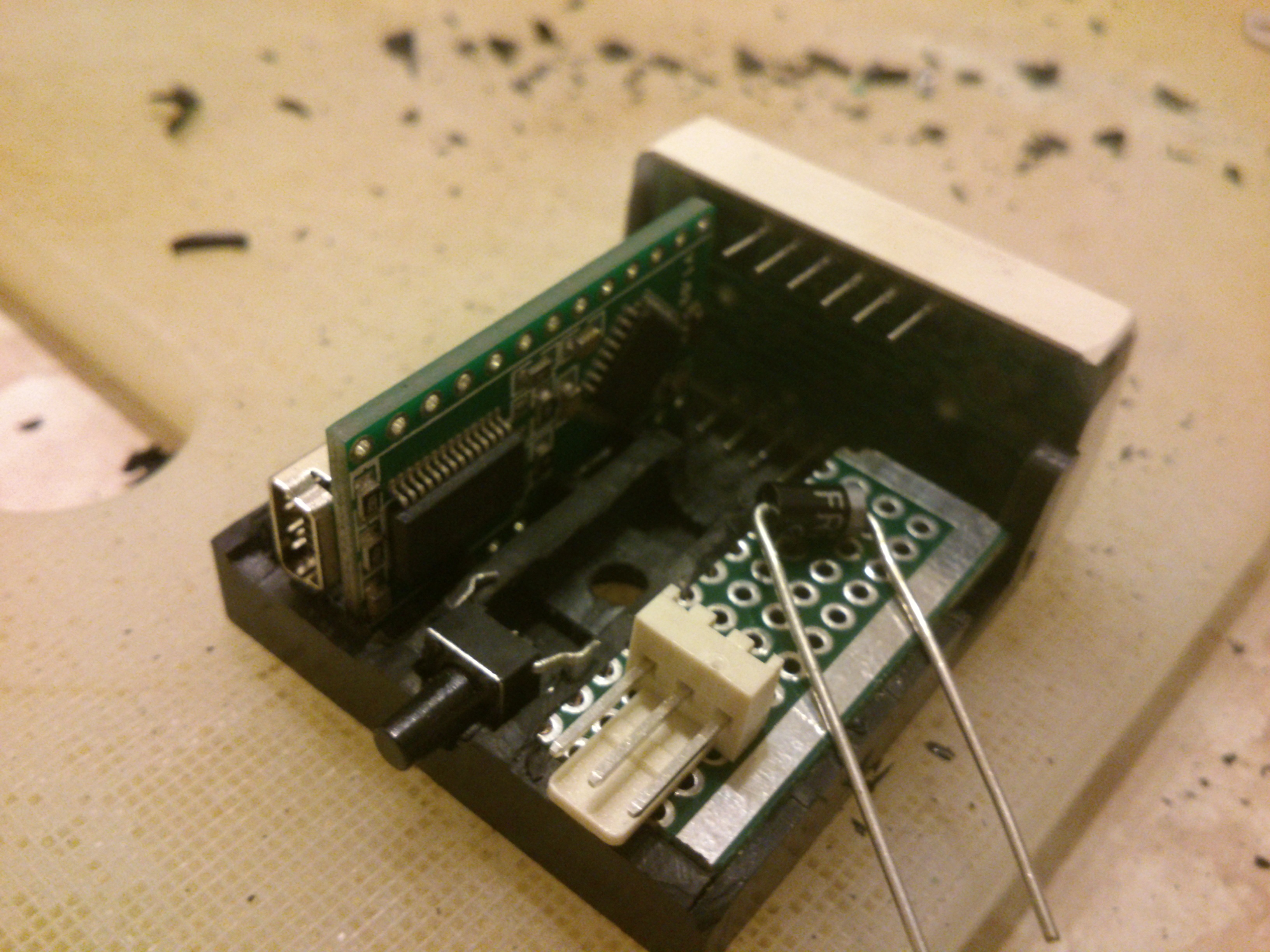

Далее, приступил к компановке нутрей. Основа была распотрошена и удалено 90% "навесной пластмассы" :)
Первоначальная компановка - разъём для проводов в корпусе.

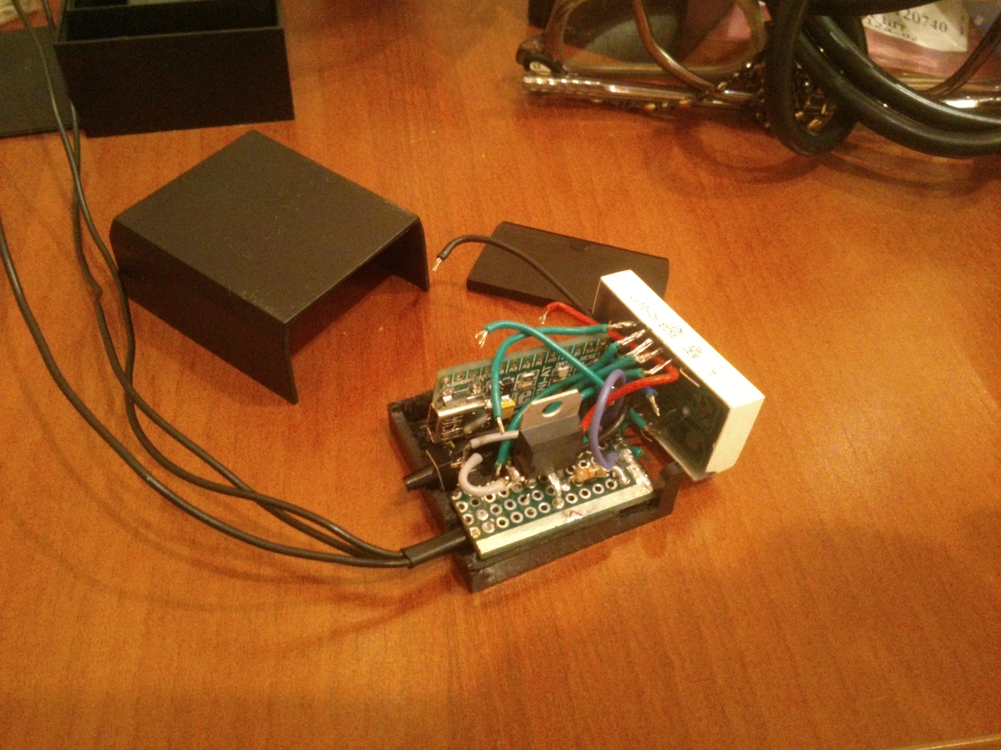

Потом разъём вынес наружу. Т.е. из корпуса провода, разъём, от разъёма ещё провода до ЭБУ коробки. Проще и эстетичней.

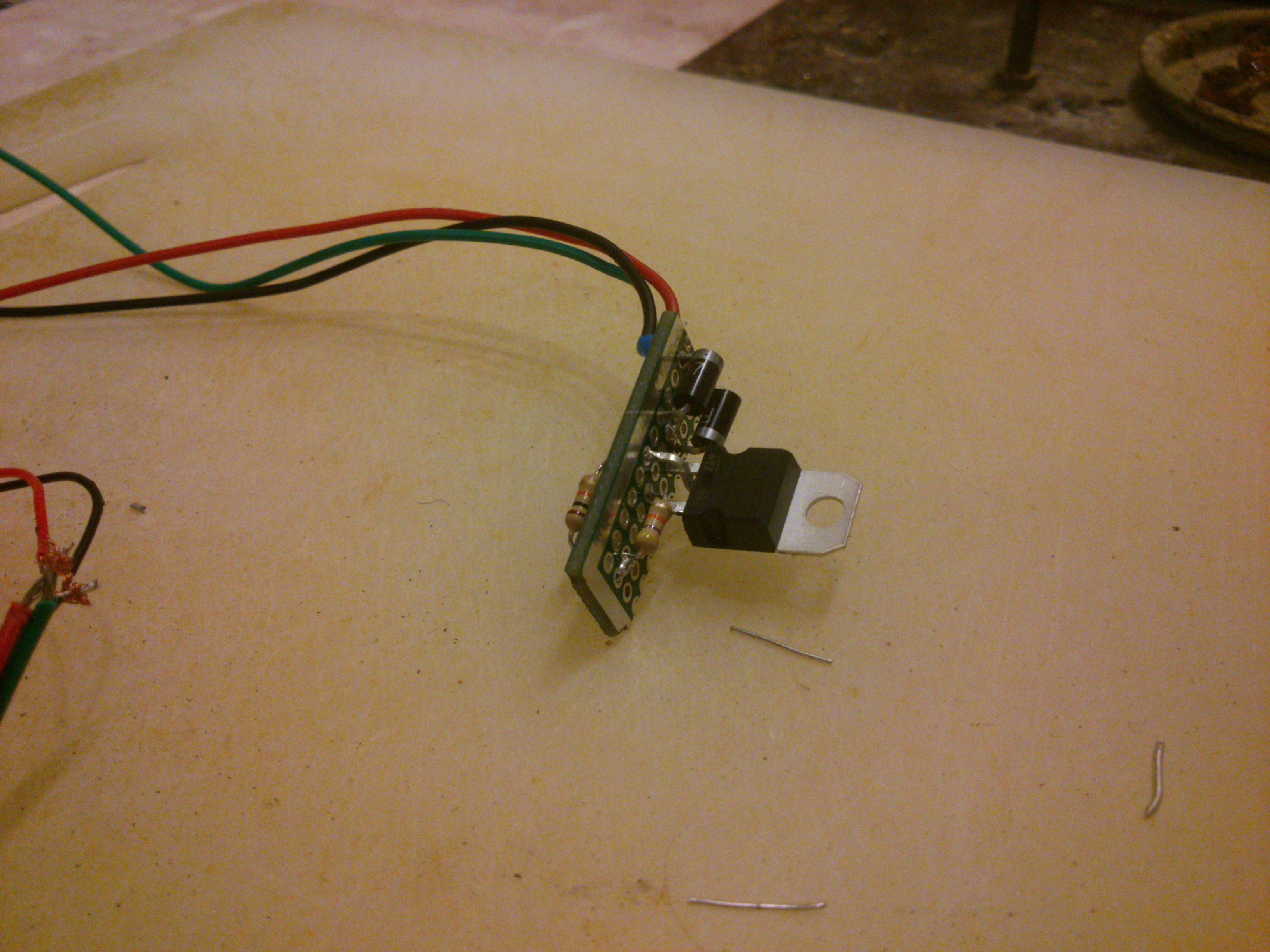

А потом начал всё монтировать... И оно не заработало... С горя даже сфоткать забыл всё это безобразие ::'(: А там такая "красота" была.... ::-D: Ну, в полуразобранном виде оно вот такое:
Ну, а теперь - ждать нового микроконтроллера... и тренироваться в быстрой и качественной пайке :*VICTORY*: Следите за анонсами ::-D:
ЗЫ Кстати, на какой температуре впаивать в плату проводки-контакты? Может, кто подскажет, из опытных - а то я наобум выставляю температур, как мне КАЖЕТСЯ лучше - видимо, и перегреваю при пайке :(

CoolBDW, преклоняюсь :*THANK*:
По поводу пайки не подскажу, сам перегреваю паяльником постоянно все и вся, тут просто сноровка нужна наверное, просто опыт и все.
Может теплоотводы какие сооружать?
