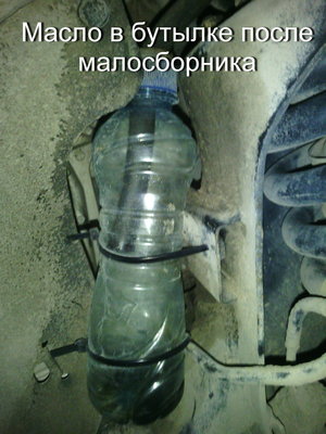

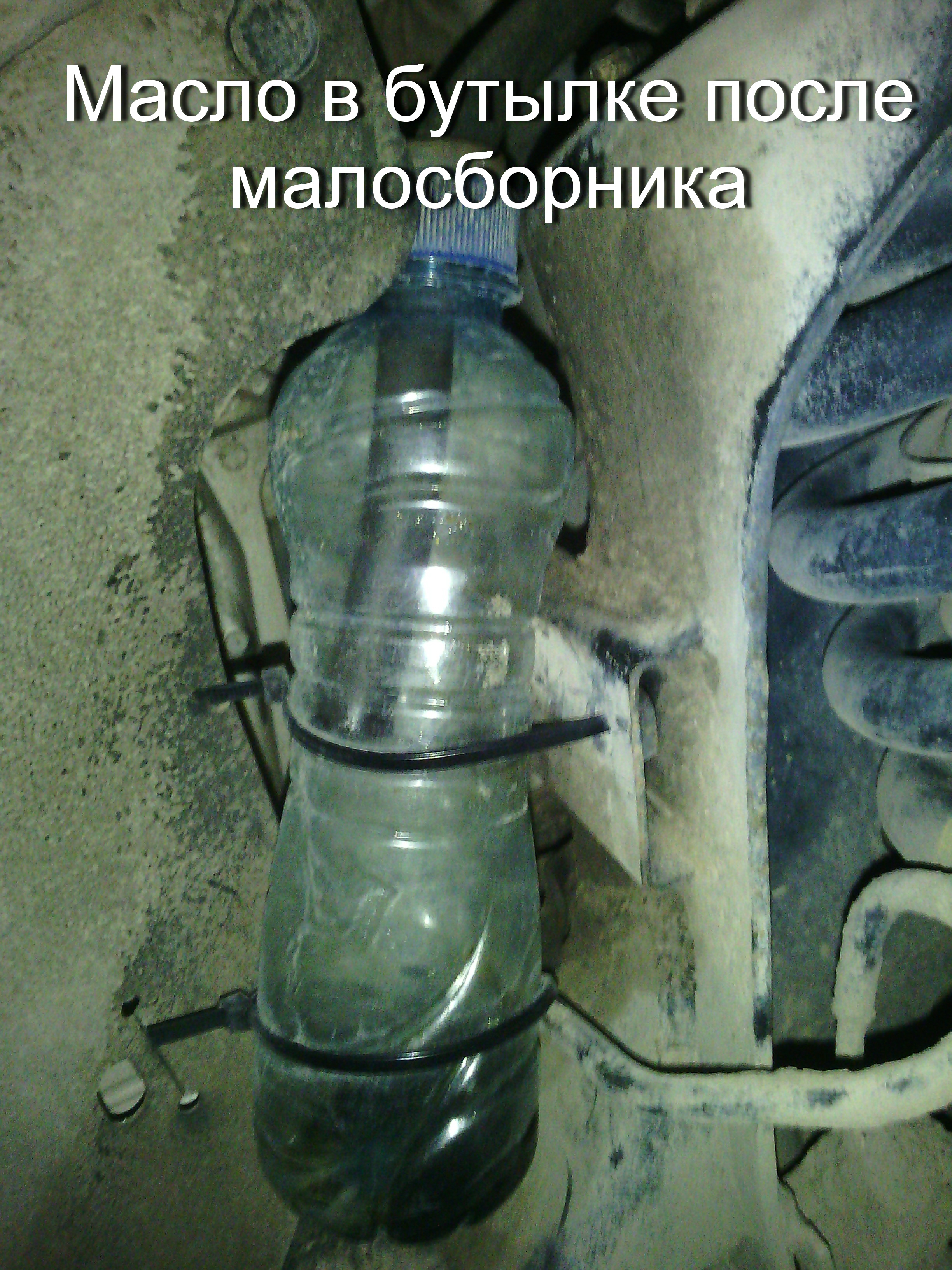

Dizel Man писал(а):Если у Вашего двигателя "интенсивный прорыв газов в картер и вынос масляного тумана, который образуется из-за механического распыления", то ему уже и не особо важно на каком масле работать. Газы у него врятли прорываются, машина не старая. Легко проверить, установив между клапанной крышкой и воздушным фильтром, в шланг вентиляции, некую емкость для сбора испарений. Все станет на свои места...
Во, я контролирую(фиксирую) расход на разных режимах. пробег 72тысчи. Расход идет с новья. Видимо двигатель такой или масла такие или я такой ::-D:

Dizel Man писал(а):На трассе, стабильная, близкая к максимальной, температура масла и стабильное разряжение во впускном коллекторе, это очевидно. Вообще, нужно уточнить о каком масле речь и при каком пробеге. Некачественное масло, очень быстро приобретает высокую текучесть и лезет во все щели. Оно может оставаться в камере сгорания после хода поршня, "прилетать" на впуск аэрозолью из вентиляции картера, лезть через уплотнения турбины и ТНВД (в любом исполнении). Суммарно может получаться весьма интересно...
У меня на 4М41 та же самая история. Масло с рождения Мобил1 0W40, пробег на сегодня 92ткм. Но что с новья, что сегодня, что на свежем масле, что на масле отработавшем около 10ткм. По городу расход 0, но стоит выйти "на тропу войны" и отжечь 1500км туда и 1500 обратно с крейсерской 120км/ч и местами 140-150, то сразу по приезду уровень на минимуме и почти литр долей. Ну если уже совсем точно, то когда масло старое, то расход при таком режиме чутка по больше, чем если то же самое на совсем свежем прокатить.

Масло нужно менять на 5 тысячах. Нет у нас масел ходящих больше. Во всяком случае, я пока, не нашел. Почему Мобил 1 0W40? Попробуйте залить 10W40 Mobil Delwack XHP и проконтролируйте расход/угар...
