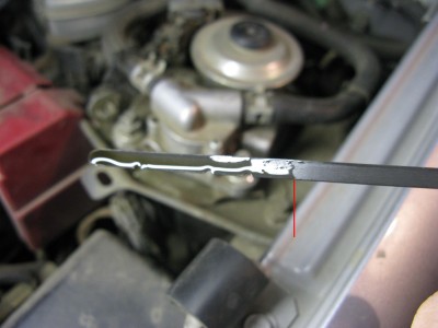

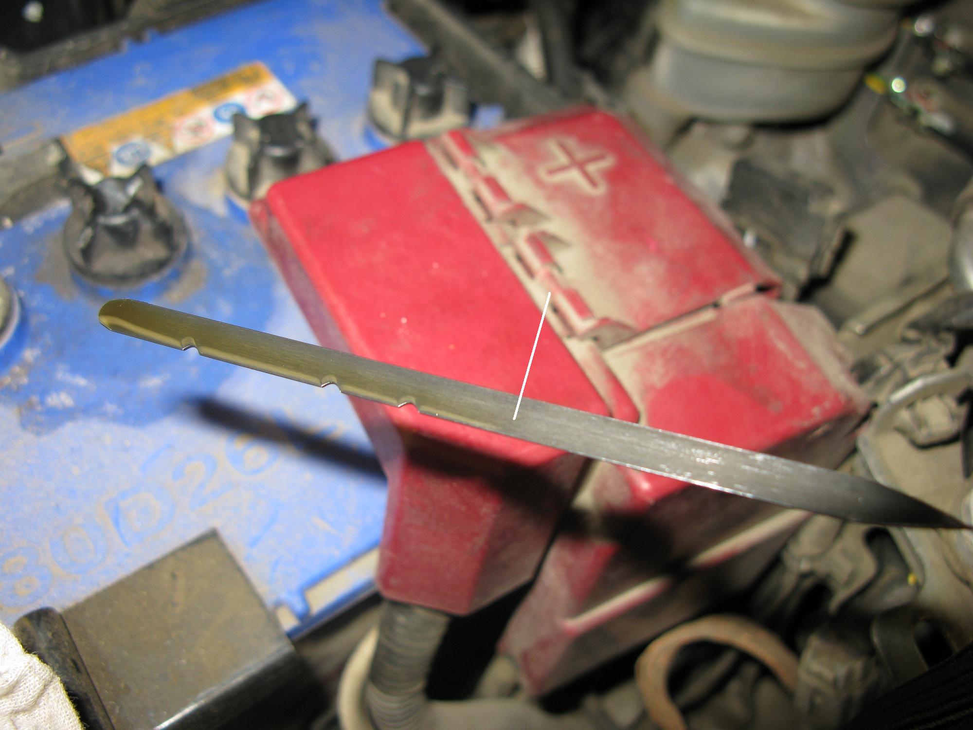

В общем заехал к местному ОД, взял баклажку масла для АКПП, залил шприцем через щуп около 200 мл. Сегодня без проблем работала при -38. Даже показалось, что немного мягче переключается, нет толчков при переводе вперед-назад.![]()
Завел, сразу поехал и через 300 метров езды просто встал на дороге, мешая проезду транспорта (обочина была в припаркованных машинах)
Вот доберусь я до конструкторов![]()
Чуть позже сфотографирую свой перелив, а точнее уровень масла АКПП при напряжении 1.7 Вольта (я уже доливал этой зимой 300 грамм масла)... надо только нагреть коробку до 80 градусов....

Да, завел и сразу поехал - вопрос был неотложный.... а машина простояла 6 часов при температуре -20 градусов (у нас в Кемерово)atservice писал(а):То есть завёл и сразу поехал? Даже не погрев мотор немного?
Ну скажем так, завел и через 10 секунд поехал.

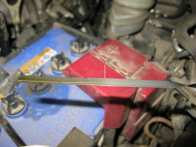

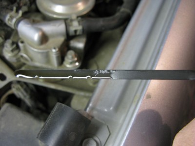

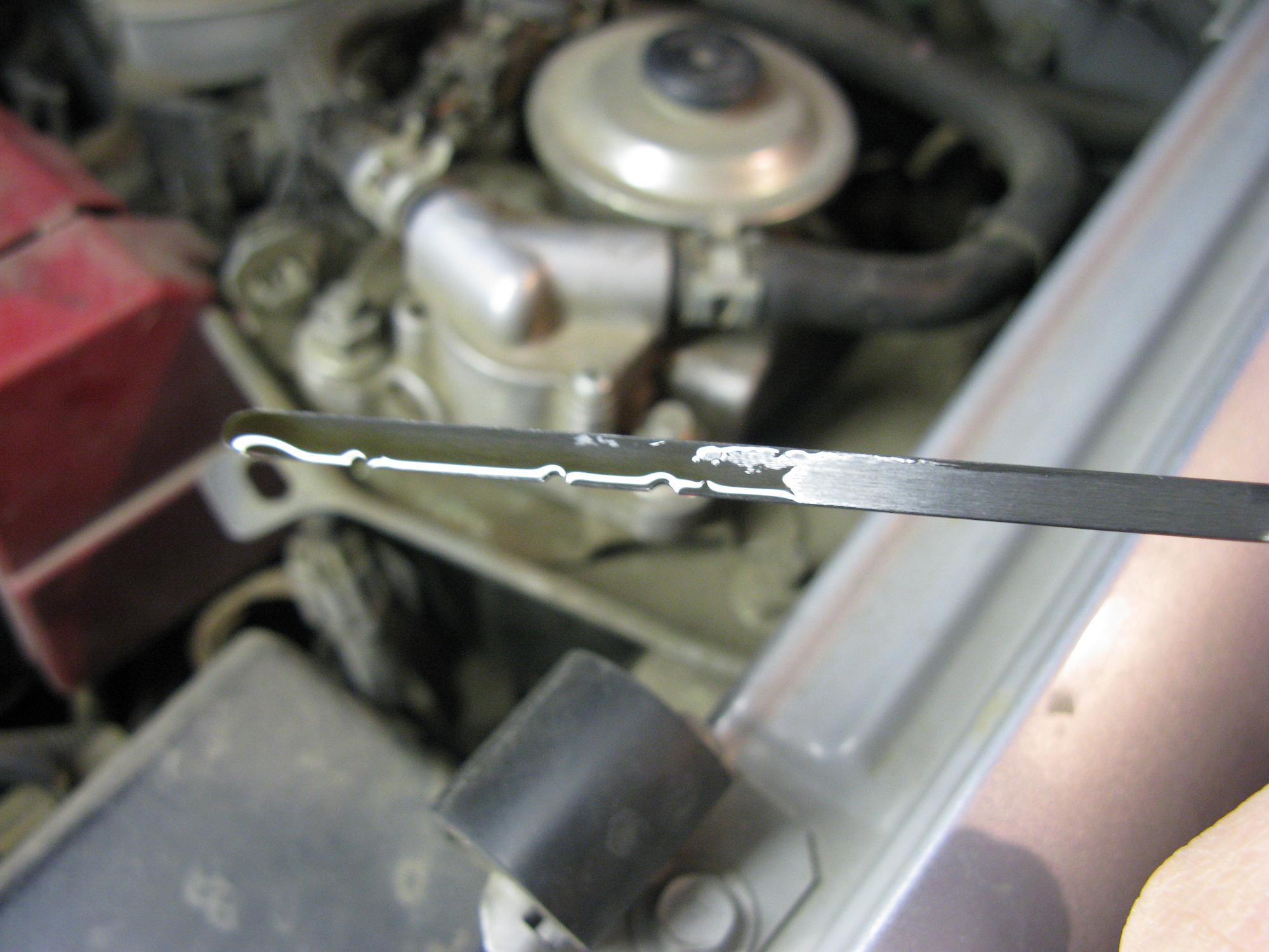

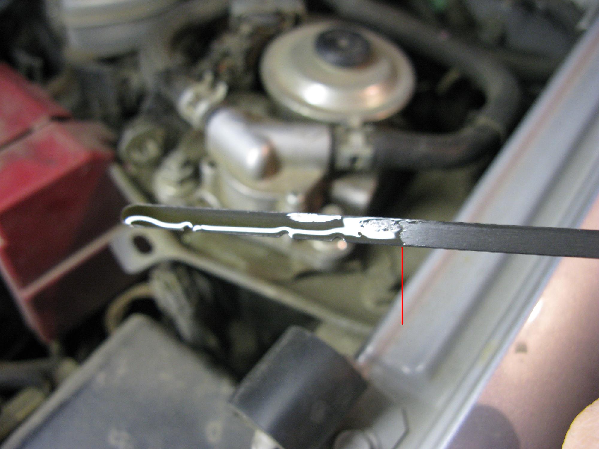

Прогрел коробку до 1.6 Вольта, пока фотографировал температура коробки поднялась до 1.9 Вольта.
Как измерял - встал на ровную поверхность и селектором передач по 10 секунд прошел в каждом положении и оставил на N. Двигатель естественно работал, обороты 650 ровно - тэны отключены.
А вот и сами фотографии. На первой - температура 1.6 Вольта, на последней 1.9 Вольта - все в пределах 80 градусов АКПП
Куда мне еще доливать?
Глюки коробки просто неисправимы

В догонку, глюк с невключением передачи у меня был и до перепрошивки и сегодня уже после. Так что прошивка не виновата. Может щуп не наш?
или метки не в том месте?

Панель девственно молчала. Значит все-таки уровень масла... Обычно же не бывает такого, чтобы сразу ехать после заводки по морозу. Обычно заведешь, снег поскидаешь, т.е. проходит какое-то время, которое достаточно для убирания масляной ямы.atservice писал(а): Есть вероятность конечно, что электроника даёт какую то неадекватную команду, но в этом случае будут светиться или мигать какие нибудь лампочки на панели.
А тут завел, поехал, газку поддал, вот масло сильнее из поддона и засосалось, а новое еще не пришло по обратке - вот воздух и хапает...
Надо масло, как ты советуешь, менять на синтетику, чтобы не было такое густое и текло лучше...
