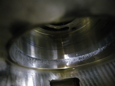

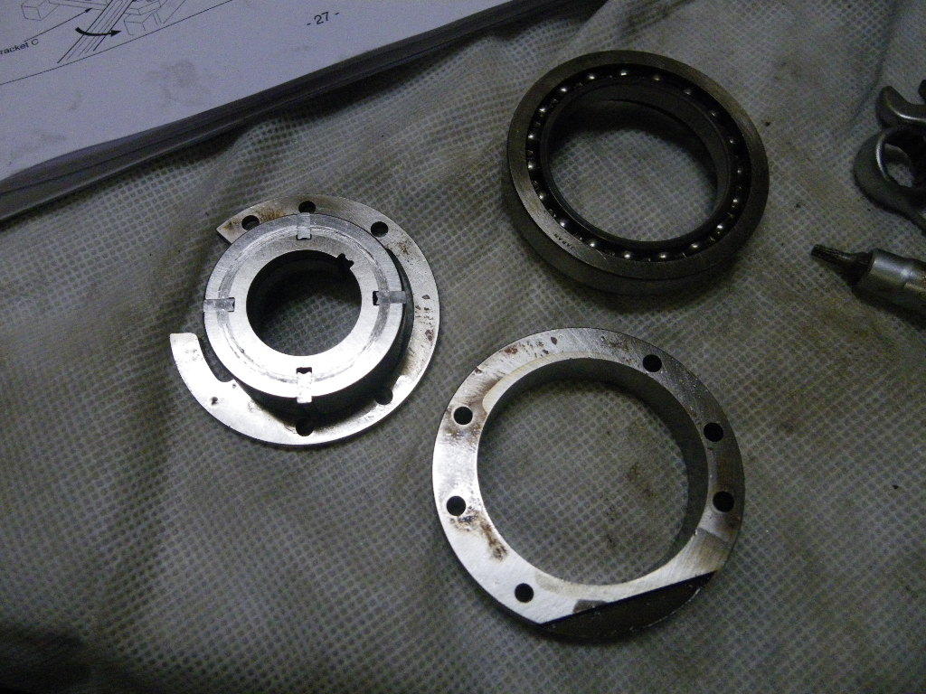

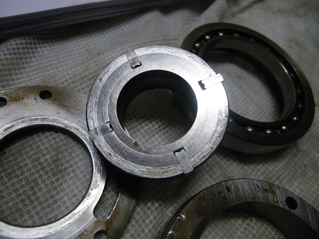

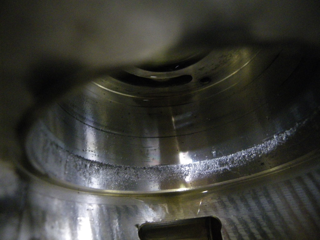

Всем доброго времени суток. Подскажите пожалуйста, у кого-нибудь завалялись фотки убитых роторов? Снял свой, но видимых повреждений не вижу?(дизелисты говорят что еще походит) хотелось бы сравнить! Вот подшипник умер и металлическая стружка присутствует, видимо от него. И на насосе подкачки ротор задран с боков, что аж лопатки запали. Позже скину фотки.
И еще подшипник в корпусе крутнуло, ходит там свободно! Насколько плотная должна быть посадка ?

Pashka 35 писал(а):Всем доброго времени суток. Подскажите пожалуйста, у кого-нибудь завалялись фотки убитых роторов? Снял свой, но видимых повреждений не вижу?(дизелисты говорят что еще походит) хотелось бы сравнить! Вот подшипник умер и металлическая стружка присутствует, видимо от него. И на насосе подкачки ротор задран с боков, что аж лопатки запали. Позже скину фотки.
Посадочное провернуло
