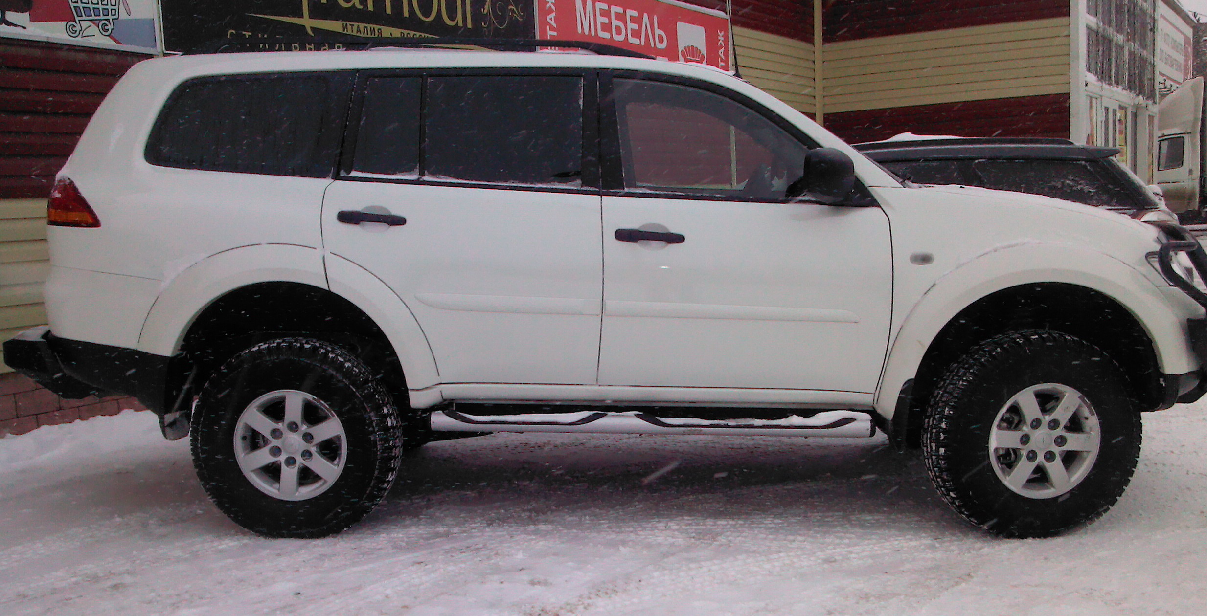

Вот тут есть инфа по амикам на задок,для авто ПС2, 2" силовой обвес,-это ещё один вариант по задку.
""""Добрый день, Влад!
Небольшой отчёт по установке пружин "два дюйма силовой обвес"
1. Машина поднялась относительно новой в салоне на 6см (перед и зад) =2.36"
расстояние от центра колеса до края колёсной арки стало = перед 60см/зад 63см
на автомобиле без пробега перед 54см/ зад 57см. (измеряли в салоне, поскольку даже на почти новом авто с пробегом 17т.к.
пружины уже просевшие и тогда сравнение будет не корректным)
2. Амортизаторы передние оставил штатные, пока никаких замечаний.
Задние амортизаторы после замены пружин оказались на пределе (всего три сантиметра запаса хода вниз)
При езде даже по небольшим кочкам слышался стук амортизаторов.
Заменил на масляные амортизаторы от газели АТ. В результате с новыми пружинами амортизаторы стоят в среднем положении 48.5см (максимальный вылет амортизатора 60см , минимальный 37см)
Сейчас машина едет мягко, всё отлично. Спасибо.
Возможно в будущем придется заменить передние амортизаторы, но пока всё ок!""""""
Vladsprings - Тех. поддержка. Телефон: +7(901)370578два Владислав. Е-майл: info(&)vlad-springs.com
Vladsprings - Заказы. Телефон: +7(911)одиннадцать47757 Артур. Е-майл: parma_70(&)mail.ru
http://www.vlad-springs.com
gera.v
Сообщения: 1
Зарегистрирован: 23 дек 2013, 18:58
Мой автомобиль(и):: мицубиси паджеро спорт
Откуда: Башкирия
Re: Вариант решения проблемы жесткости подвески
Сообщение gera.v »
Всем привет!
это моё письмо разместил чуть выше Влад. Если есть вопросы с удовольствием отвечу.
вот фото
С уважением, Юрий.
