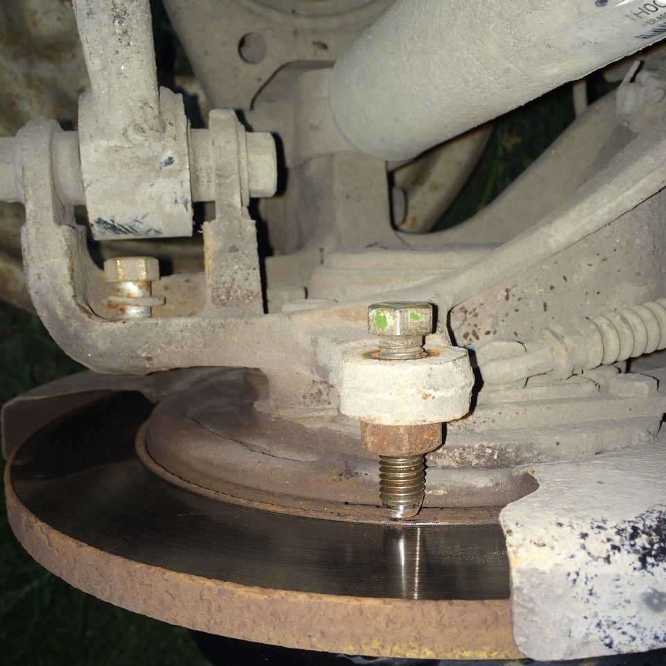

Прошу прощенья, если вопрос общеизвестный, но... Никак не могу снять передний тормозной диск. И проливал и стучал, ничего не помогает. Поделитесь методом снятия диска без его распила.
koozma
Сообщения: 45
Зарегистрирован: 23 дек 2013, 10:47
Мой автомобиль(и):: Pajero Sport 2013 AT
Откуда: МО г.Подольск
Поблагодарили: 9 раз
Помогите информацией новичку! "вопрос-ответ"-III
Сообщение koozma »
Я чистил и простукивал центр легким молотком. Потом бил изнутри где можно размахнуться через проставку в край диска тяжелым молотком, килограмма 3. Удар, поворот градусов на 30, ещё удар. В конце концов слетел

2 дня мочил, лупил, простукивал. Ноль результатов. Говорят как то можно сорвать тормозя с полуоткрученным колесом. Причем один диск сошел мгновенно, а второй уперся

molvinets писал(а): Говорят как то можно сорвать тормозя с полуоткрученным колесом.
Не верь - очень бестолковый "совет"!!!

koozma писал(а): Я чистил и простукивал центр легким молотком. Потом бил изнутри где можно размахнуться через проставку в край диска тяжелым молотком, килограмма 3. Удар, поворот градусов на 30, ещё удар. В конце концов слетел
Тоже так снимал. Только центр СНАЧАЛА простукивал... А ПОТОМ это центр дубасил :)

molvinets писал(а): 2 дня мочил, лупил, простукивал. Ноль результатов. Говорят как то можно сорвать тормозя с полуоткрученным колесом. Причем один диск сошел мгновенно, а второй уперся
Погрей ещё центр газом. Только не в режиме резака.

molvinets писал(а): Прошу прощенья, если вопрос общеизвестный, но... Никак не могу снять передний тормозной диск. И проливал и стучал, ничего не помогает. Поделитесь методом снятия диска без его распила.
попробуй выдавить болтами через уши крепления суппорта, делаешь натяг болтами а потом простукиваешь

DenisR писал(а): попробуй выдавить болтами через уши крепления суппорта, делаешь натяг болтами а потом простукиваешь
Полдня этим занимался:)) Какие еще методы имеются? Ну в крайнем случае буду распиливать. Только как ступицу не повредить - хз.
lesnik5000 писал(а): Погрей ещё центр газом.
Паяльной лампой пойдет? До какой температуры? Ступицу все ж жалко перегреть.

Уже давно бы спилил.)))

SNOOPER писал(а): Уже давно бы спилил.)))
Как его пилить-то лучше? до какой точки?

molvinets писал(а): Паяльной лампой пойдет? До какой температуры? Ступицу все ж жалко перегреть.
Подойдёт. Греть до 100 примерно (можешь брызгать чем-то для контроля, а можешь пирометром воспользоваться). И колотить :)
Смазка в подшипнике наверное не меньше 140° устойчивость.
