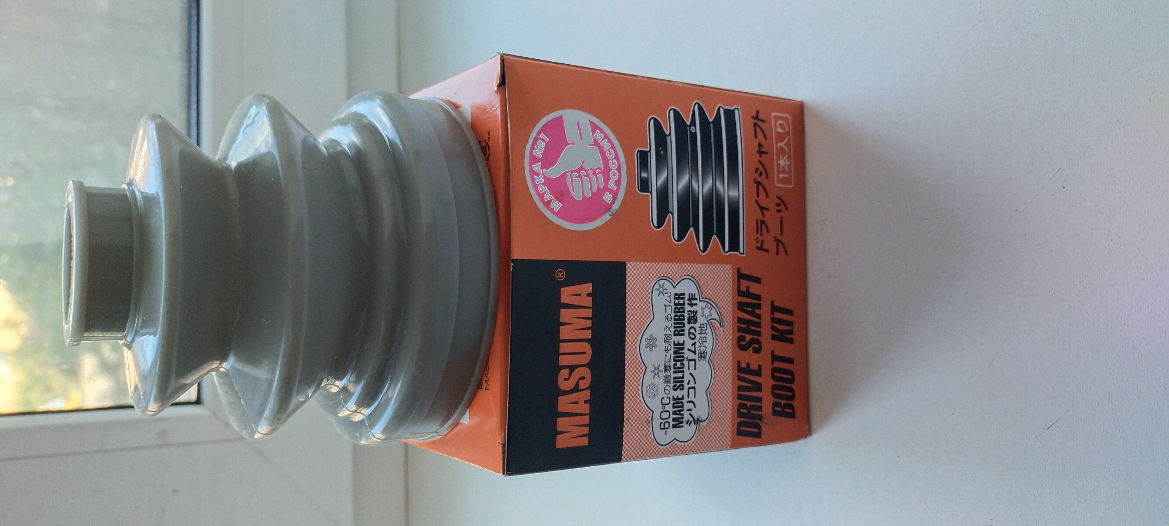

vladimirr писал(а): подскажите кому не в лом какой пыльник шруса лучше поставить.
Ставил такой по совету товарищей.
Прошел на нем две зимы и одно лето. Пока норм. Цена супербюджет.
