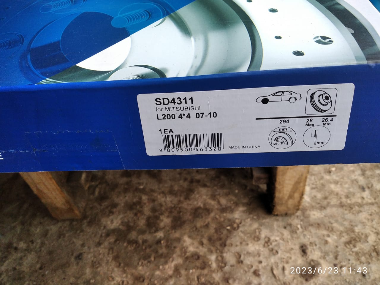

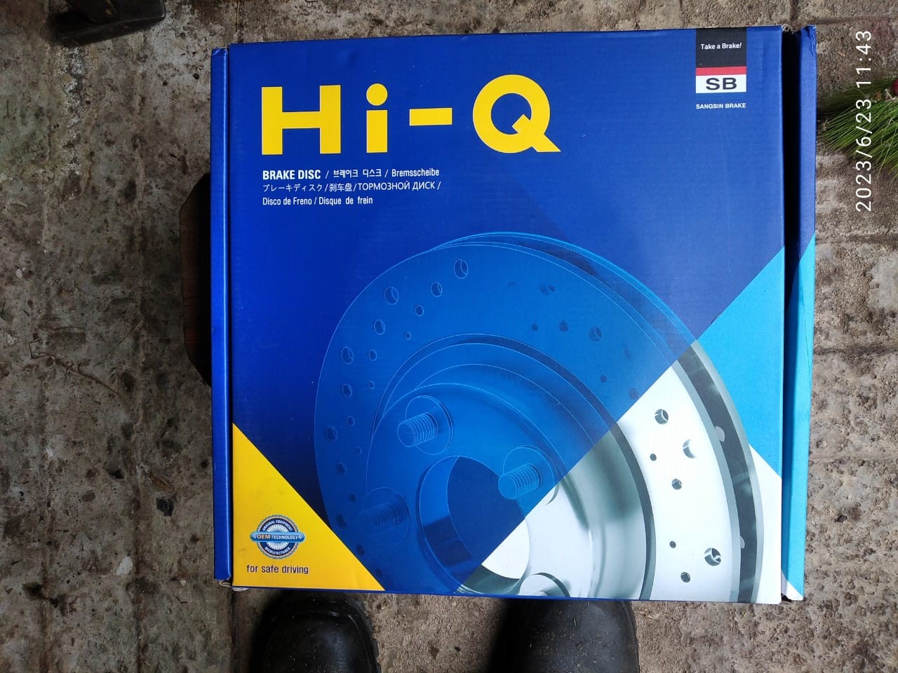

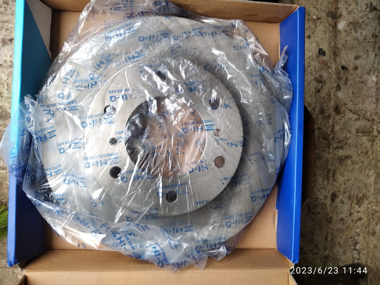

Оно может и лучше бы, только их снять еще надо как то умудриться. День сегодня стучал кувалдой по ним, и горелкой грел, хрен там, на миллиметр не сдвинулись. На всех путных машинах ( и на новых дисках см. фото) есть два отверстия под съемные болты, тут же ни хрена нет.
Фотки новых выкладываю, прикидывал, вроде такие.

Gennka писал(а): День сегодня стучал кувалдой по ним, и горелкой грел, хрен там, на миллиметр не сдвинулись. На всех путных машинах ( и на новых дисках см. фото) есть два отверстия под съемные болты, тут же ни хрена нет.
Отверстия под болтики это не гарантия что снимутся. А тебе проще спилить и забыть.
