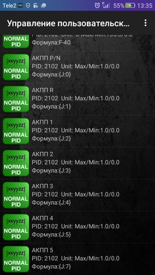

У меня коробка автомат, езжу в режиме D. И вот хотелось бы знать когда какая скорость включена.
примерно так.

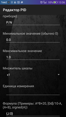

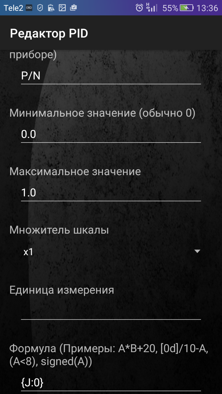

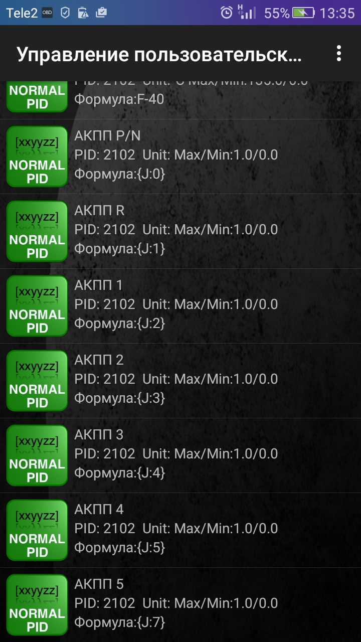

Тогда держите, думаю что разберетесь :) Правильнее передачей назвать :*VICTORY*:

Serega77 писал(а):Тогда
PID 2102
Д имя Передача
К. имя А\Т
мин 0
макс 5
Масштаб х1
Ед измер
формула (({J:2}*1)+({J:3}*2)+({J:4}*3)+({J:5}*4)+({J:7}*5))
Кинуть на экран шкалу и вроде должно циферками показать текущую передачу? По формуле ошибок нет ?
Зачем формула такая? На скринах же видно для какой передачи какая формула, и зачем максимальное значение 5?
