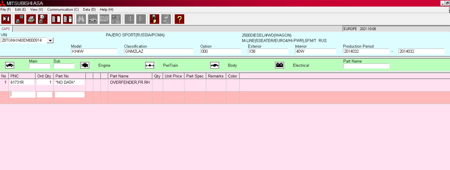

Подскажите пожалуйста, надо заменить расширитель арке правого переднего крыла , хорошо ли подходит не оригинал ? Нет щелей или лучше взять оригинал?

makexxx писал(а): хорошо ли подходит не оригинал ?
Sat ST-MBS2-016M-1Расширитель переднего крыла
Этот брал. Нормально подошло. Только вот резинка уплотнения гавно.

Армеец писал(а): Sat ST-MBS2-016M-1Расширитель переднего крыла
эээ, я пару лет назад изучал этот вопрос. полной ясности не получилось, но, предположительно, на машины тайской и калужской сборки расширители разные... (
вопрошающий не указал, какая у него машина
А нет у него расширителя.))))
Не устанавливался.)
